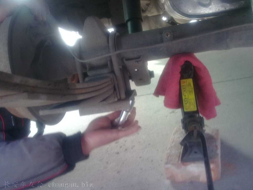

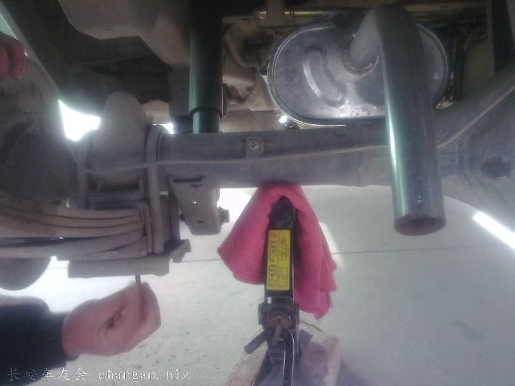

用千斤顶顶起
用千斤顶顶起
用千斤顶顶起来

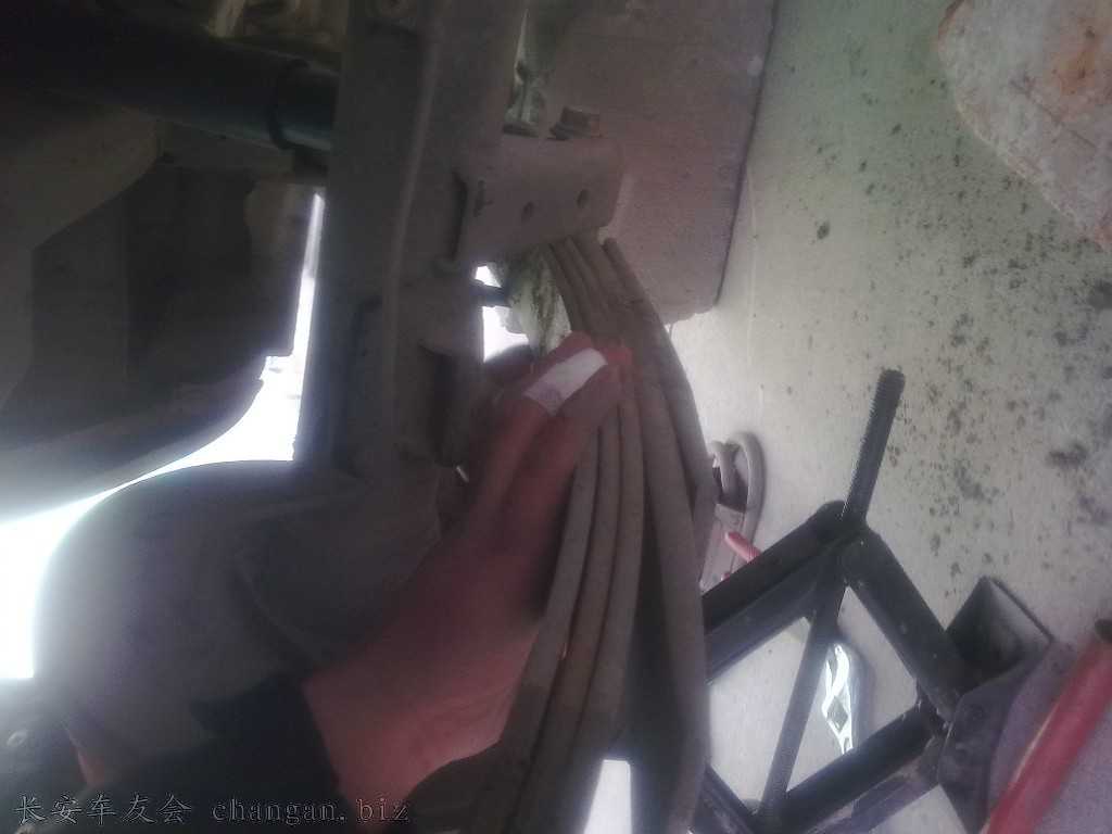

20101210445.jpg 哥们的胖虎的手
20101210446.jpg 已经松动了··
20101210447.jpg 还是得用家伙

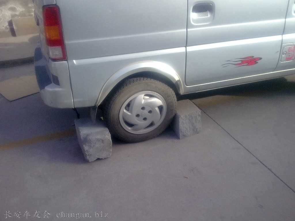

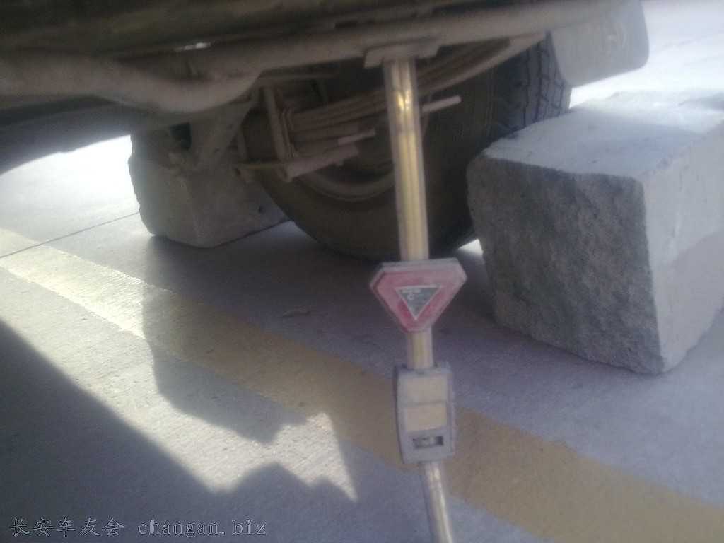

20101210448.jpg 安全的保证··我俩可是加在一起还没有40岁的啊·嘻嘻·不过都有妞子了···;P 男人吗··那个生活是必须得有的···
20101210449.jpg 安全的保证··

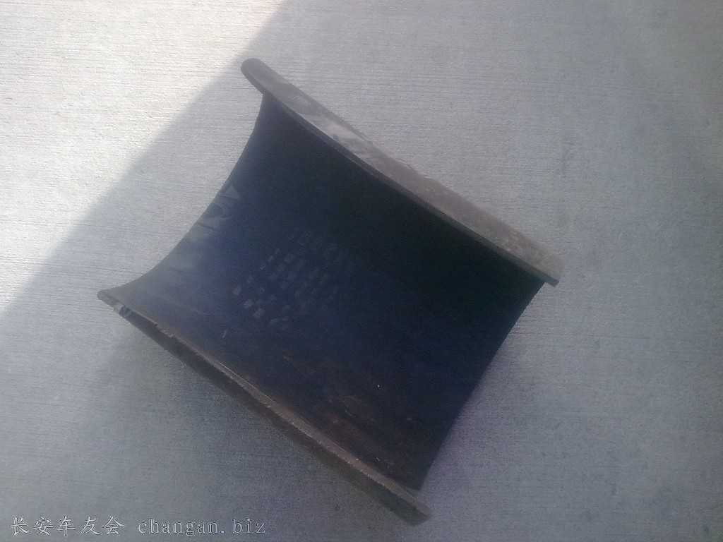

20101210450.jpg 要用的家伙··我准备把拆了的钢板用他给垫上·
20101210451.jpg 蛮厚实的···

20101210455.jpg 第2个千斤顶要用到的地方···

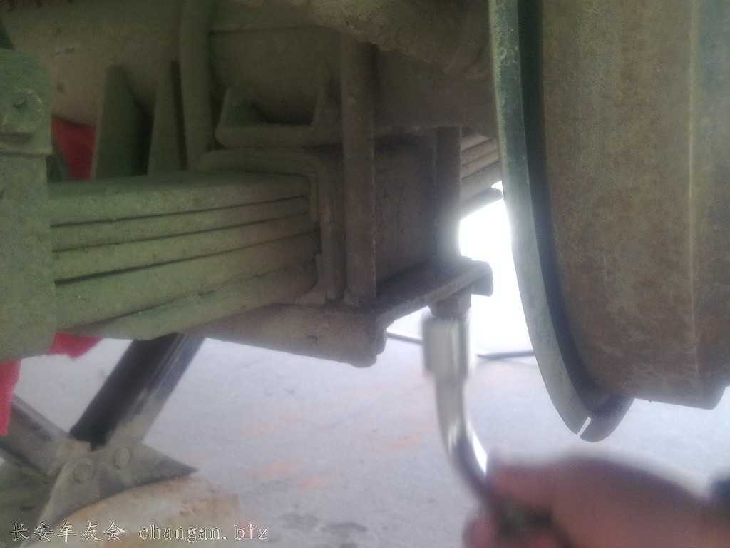

20101210456.jpg 终于脱了····

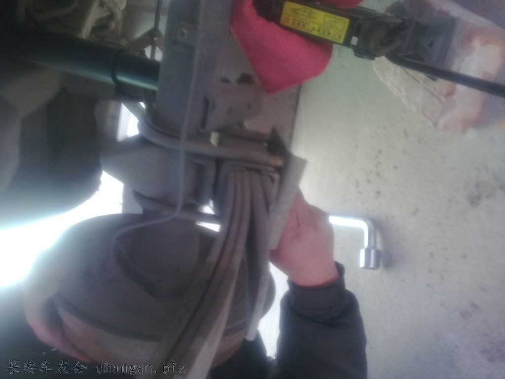

20101210458.jpg 这个就是钢板下面的家伙··穿钉·不过大家不要拧这个啊··不用担心钢板会花落··
20101210459.jpg 这个就是穿钉···
20101210460.jpg 要拧的地方就是我哥们手指的那里···拧那里全部的钢板就下来了··
20101210461.jpg 看见那个眼了么???就是那里··

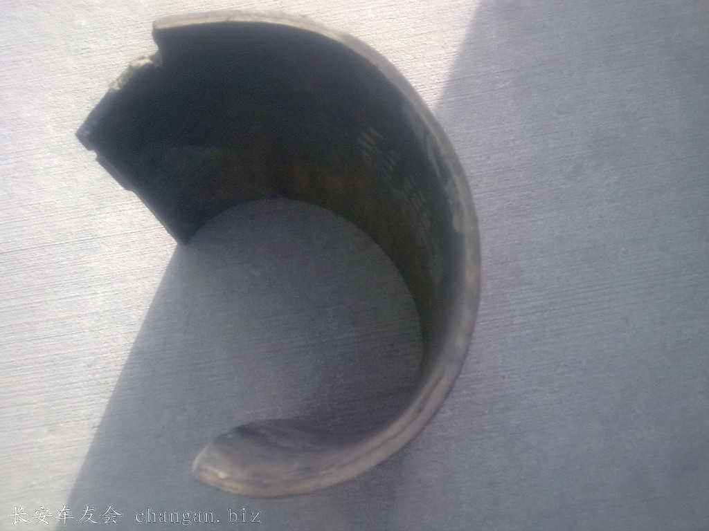

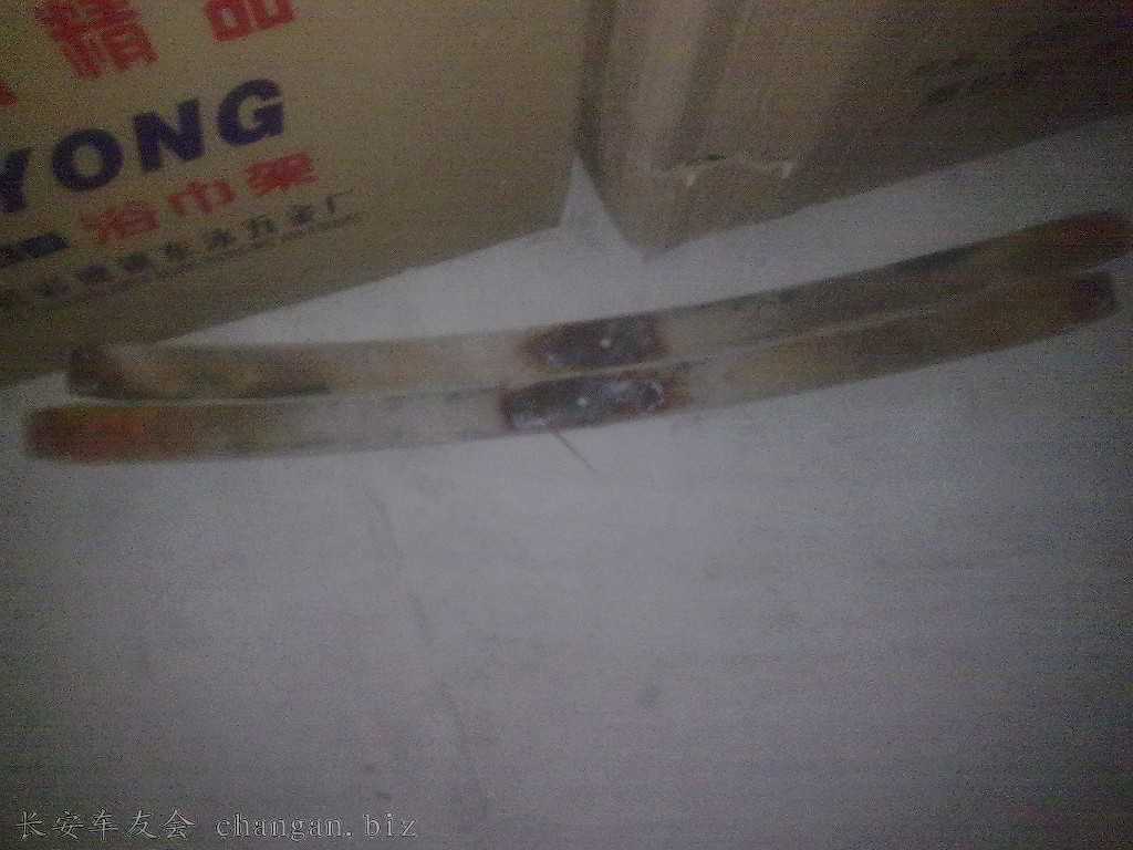

20101210463.jpg 拆下的那俩个长长的钢板····发图完毕希望版主会给个精华···:P
