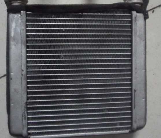

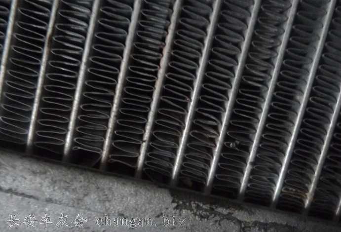

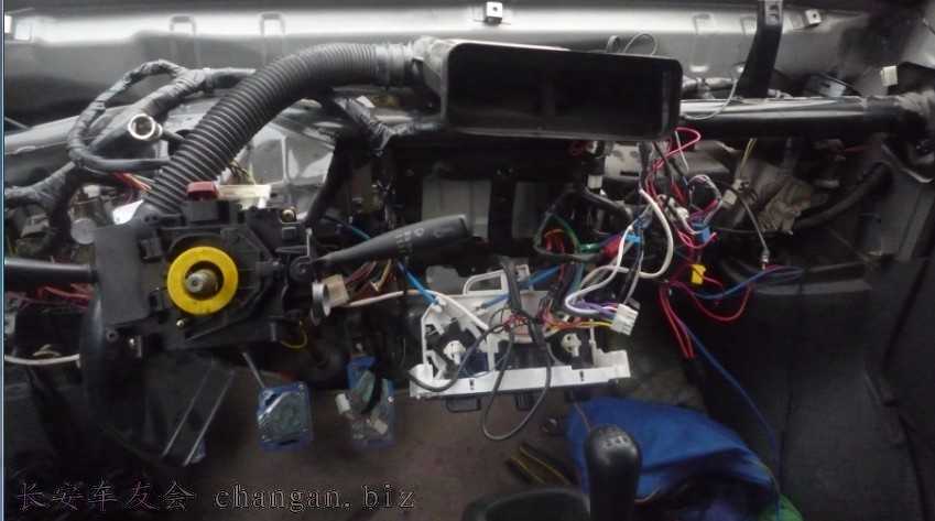

漏水部位清晰可见,
 楼主| 发表于 2010-11-28 16:23:17 | 显示全部楼层
质量也太垃圾了,也许是新车的时候就楼,但一直没发觉,以致7000KM的时候无故冲了气缸垫,检查了外部环境,始终没怀疑会是暖风水箱,但每隔2隔月要加一次水,后来过1年了,一次不经意扯开地胶,才发现下面全是水,仔细观察,原来问题是在暖风水箱有轻微的漏水,因为过保了,只能将就过了夏天,现在冬天到了,不开暖风也不行了,还必须给整起来,才能安心啊!
