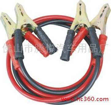

因为汽车启动时,耗电流非常大,所以必须很粗.我们去买电线时,使用电流小于5A的,可以用0.75的线,当使用电流最大到15A时,就必须用2.5的线了,使用电流的大小与线粗成正比的,否则就要放鞭炮,烧掉.

100A电流自然要大

电线直径φ=0.7×√I(电流的平方根)
