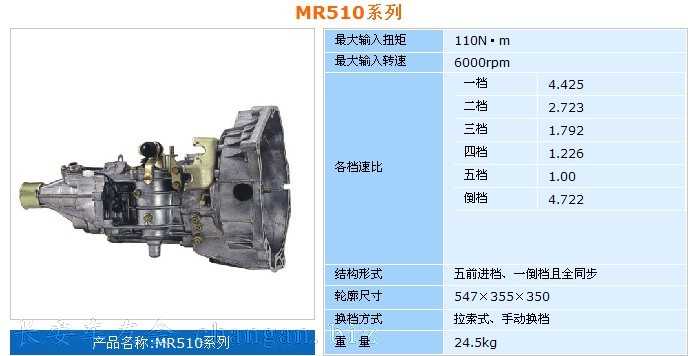

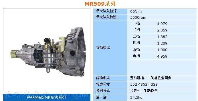

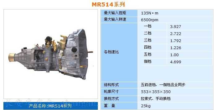

经过长期调查研究,终于知道变速器齿数比了!我看S460的变速器很像MR514,因为上头飞轮壳连接处有2个眼眼!!!
至于其他那2个,估计是长安之星的。
另外,至于后桥的减速比::是9:37的。4.11111111111111的。

510和509是老式472发动机用的,514是现在新式474发动机用的,老式472的发动机有两种,一种是化油器的,还有一种是带分电器的电喷,所以要那个曲轴位置传感器的眼没用,
509比510还老,514是现在的新款。
