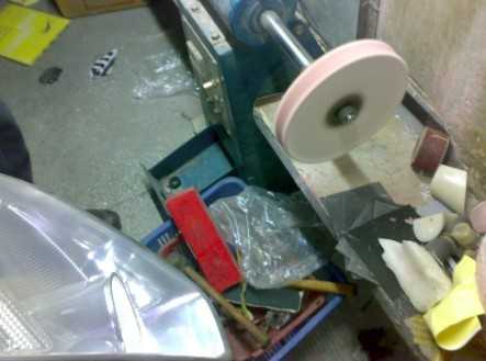

然后抛光。没抛光机的可以去洗车店。做广告的地方搞。10来块师傅就帮你搞了

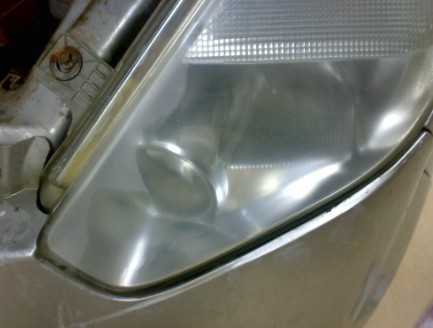

没磨之前
没磨之前

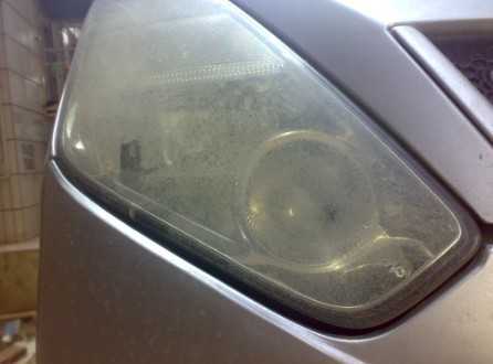

 楼主| 发表于 2010-11-8 00:12:30 | 显示全部楼层
没磨的时候
还没开始磨

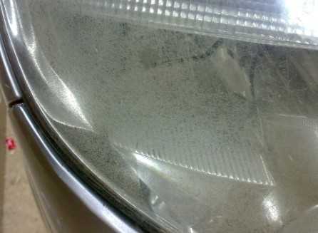

没磨
没磨
 楼主| 发表于 2010-11-8 00:13:11 | 显示全部楼层
磨了没抛光
 楼主| 发表于 2010-11-8 00:14:00 | 显示全部楼层
抛光
 楼主| 发表于 2010-11-8 00:15:22 | 显示全部楼层
搞完这样的。
还有一边大灯没。准备磨深一点。这个灯磨太浅了。准备用2000号的在磨一下。
