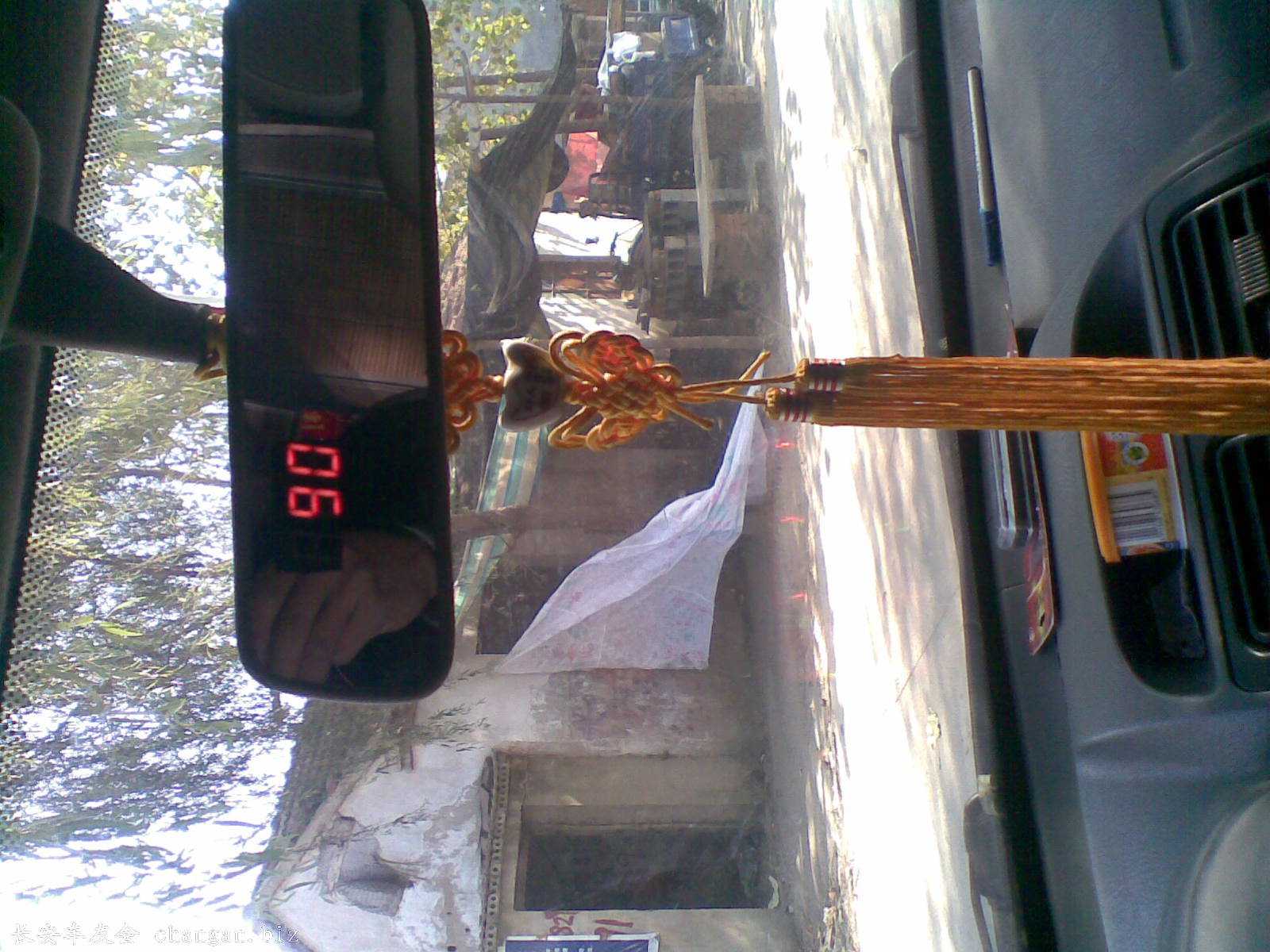

这个水温表还是前些日子搞的!那段时间发动机老缺水!!..找了几个师傅都说缸垫没有问题!!!搞的我心理面惶惶的!!以前开佳宝时三个月都不用加一次水........说正题吧!!上次看到一篇在倒车镜上面按装转速表的帖子..受到启发!!!!想起来开货车时候汽配店出售的那种液晶的电子水温表!!(被我拆解了)有机会上图!!
凉车..没有启动.
凉车..没有启动.

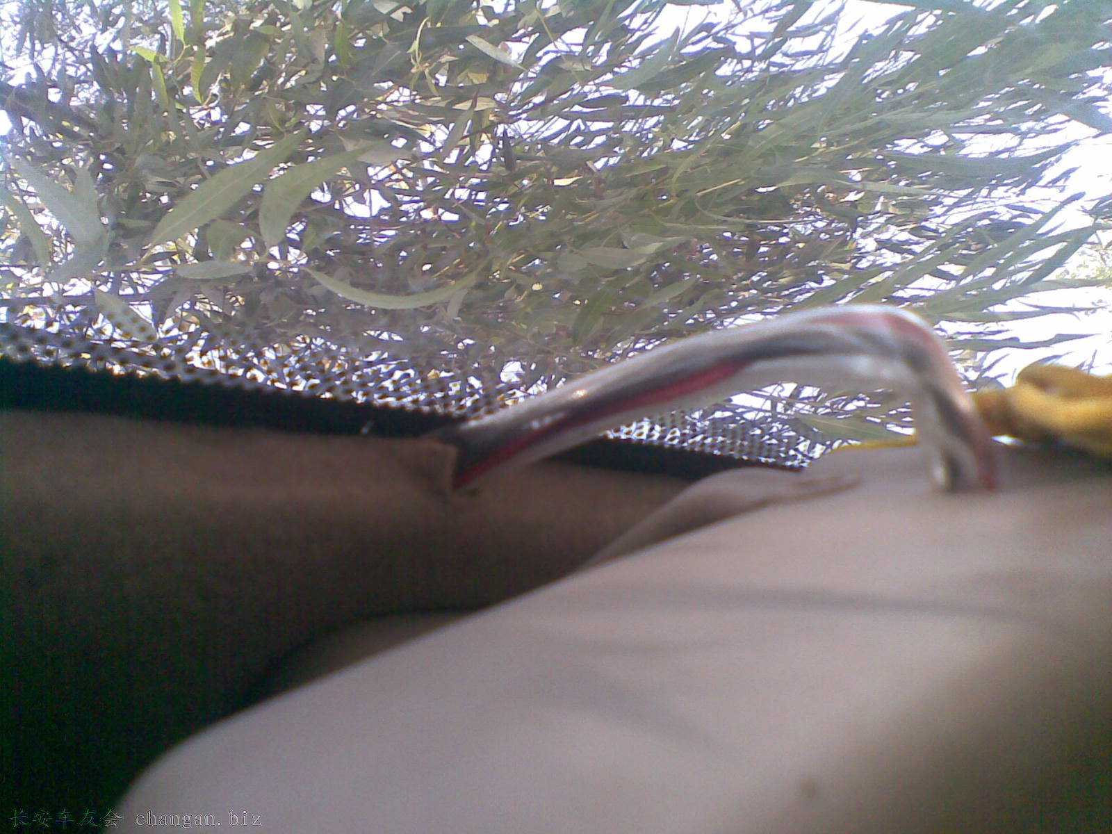

在后面钻了个眼..穿线路..4根线.一正一负.两根信号线接发动机传感器(买的时候带)...

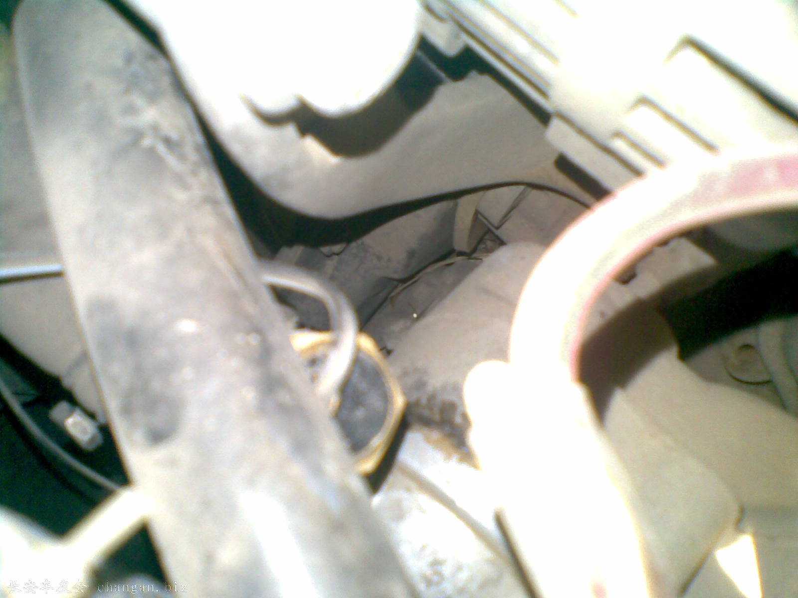

传感器!!我改成老式长安的那种节温器盖.传感器按在上面.螺丝眼有点小.好在传感器螺丝是锥型的摸了点红胶勉 ...

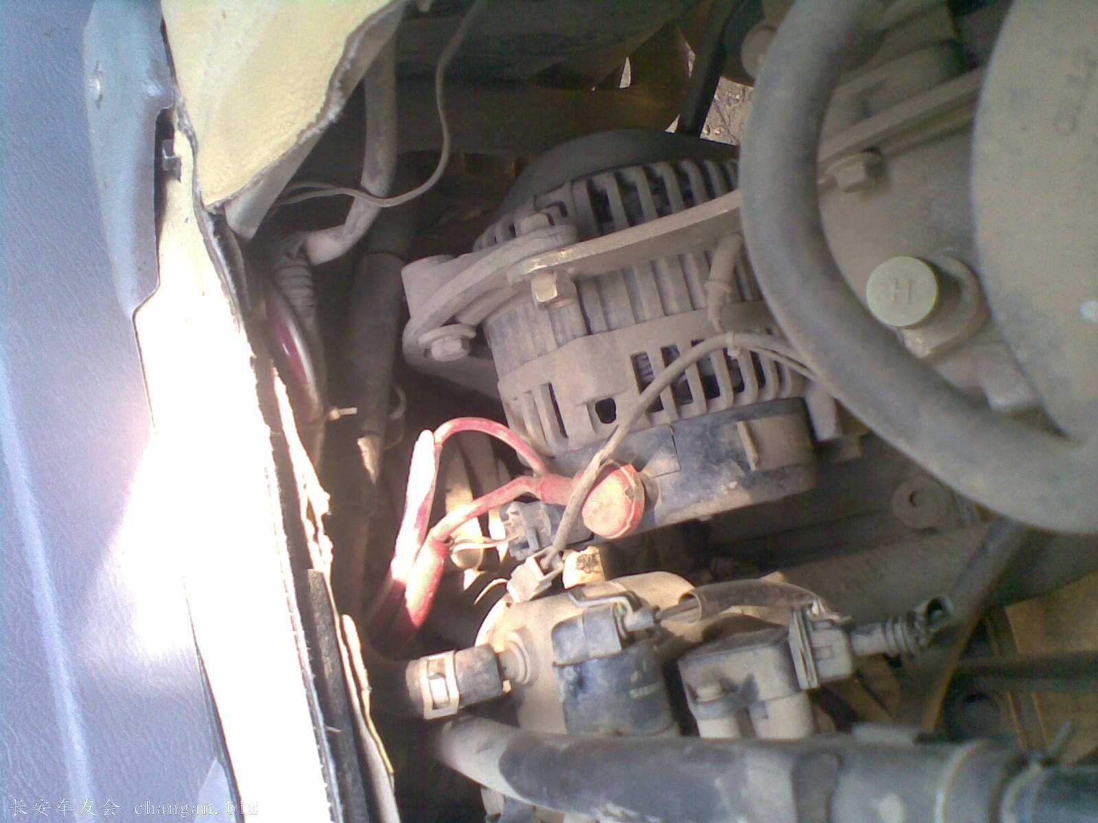

传感器线不算太长只有走驾驶室里面过去...

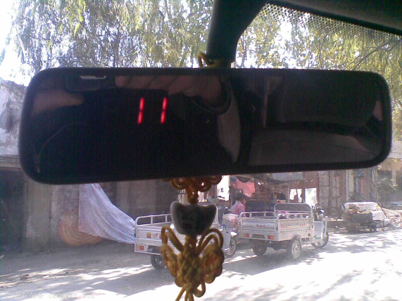

这是热车时...水温到93-94度时电子扇开始运转..到86度时停止...
热车
热车

第一次发改装贴!不太懂搞的不详细!!!镜子拆下来放到热水里面煮一煮很容易就可以把镜子取下来!!水银比较难刮!在鲜花店里面买了一根胶棒1元...用打火机点着把电路板固定住....电子水温表一共就4跟线..正负极...还有两根是传感器线.有专用插头...很容易安装......电子水温表35元..12V汽配店买的货车用的..节温器上盖.买的那种好装温控开关的那种老式长安用的..6363温控开关在发动机进气管旁..15元...
