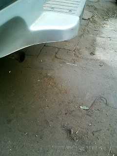

这几天低温也得10度左右 前几天刚换了机油,借给朋友了,回来就闻到驾驶室里有点烧油的味,一看缺水了,第二天加上水,看这也没大事!这两天 打开车就冒白烟 跑一会排气管有水滴答,大概跑了有5公里吧还是呼呼的冒,我旁边一个朋友买了个小康也稍微有点冒白烟,是不是缸垫坏了 ?怎么能看出来呢? 都说车启动时冒正常,启动多少时间白烟才下去啊?

缺水可能造成冲缸垫,或者缸盖变形,这样水道的水就会进入汽缸,就会冒白烟。发动机工作很好的车,也会有些水滴,但是进气中的水份。每天看看储水瓶,如果水一直减少,就是冲了缸垫或缸盖变形了。
发表于 2010-10-22 14:21:29 | 显示全部楼层
如果不是每天都要缺少一点冷却液 排气管冒一点白气或者水滴则是好事 反之 则是汽缸垫或者其他有问题了
 楼主| 发表于 2010-10-22 21:03:17 | 显示全部楼层
这是早上的图片  中午在打火就没事了  应该没事吧
