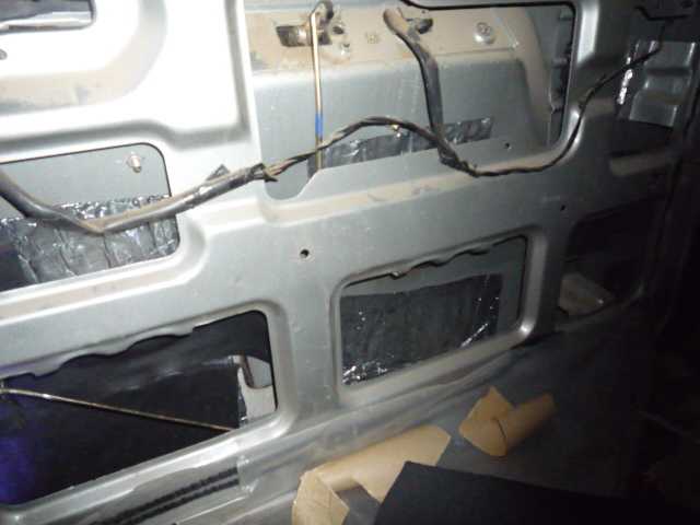

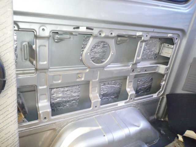

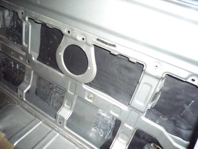

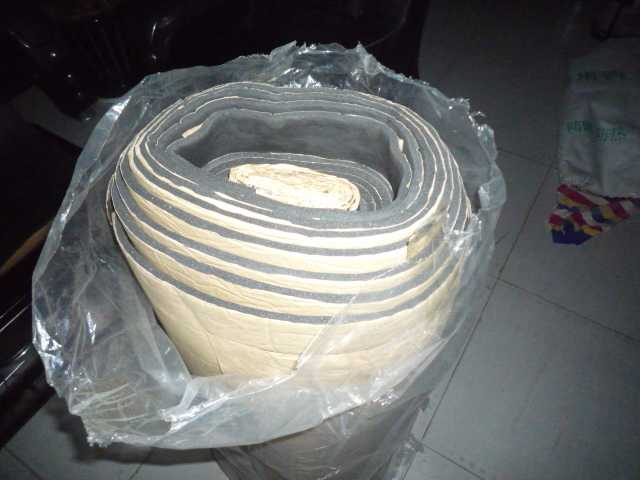

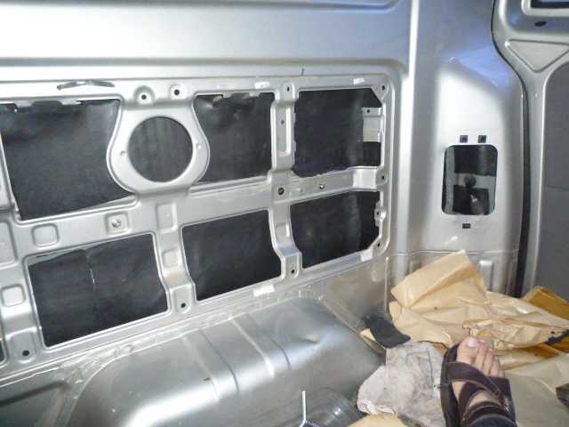

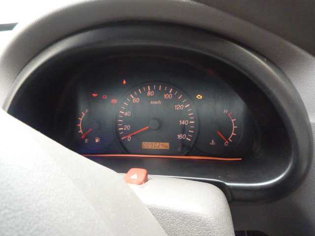

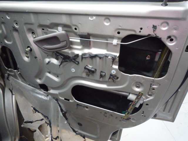

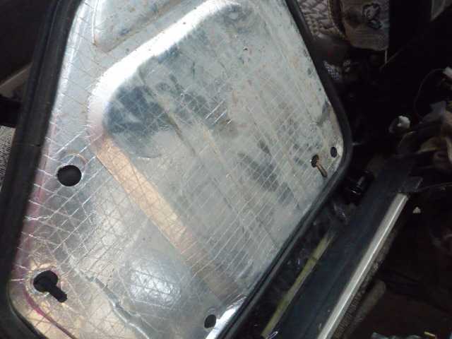

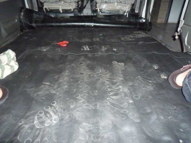

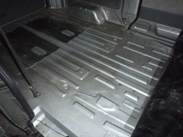

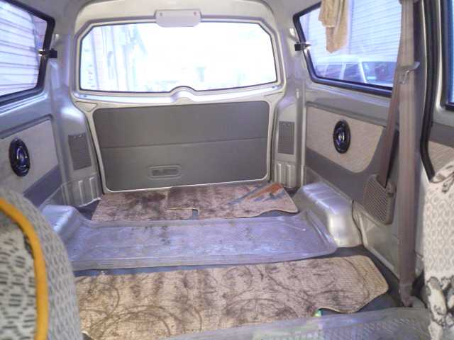

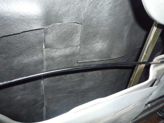

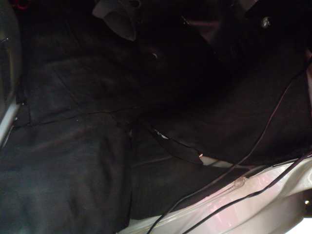

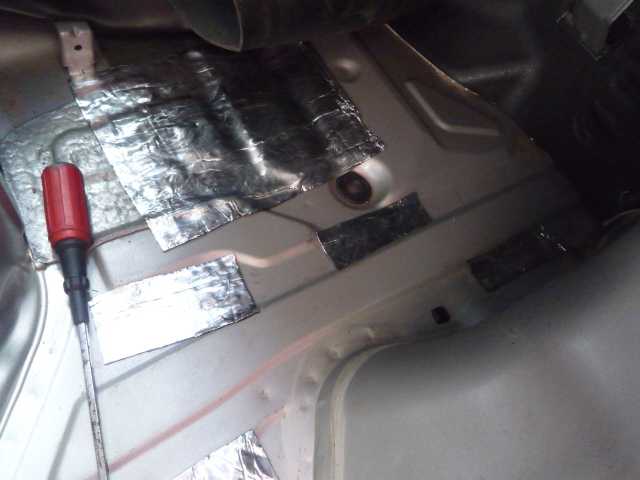

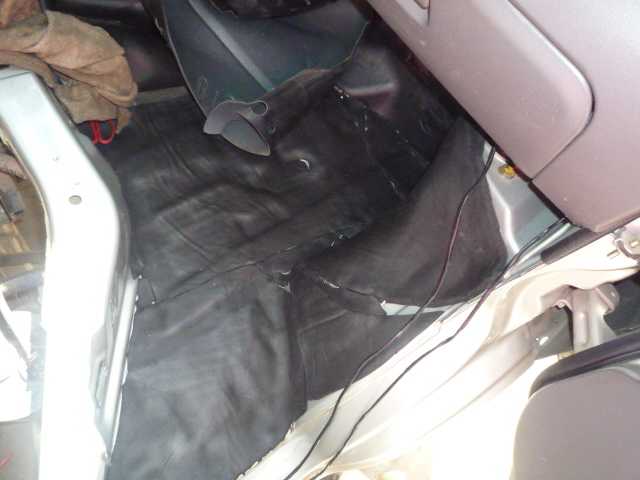

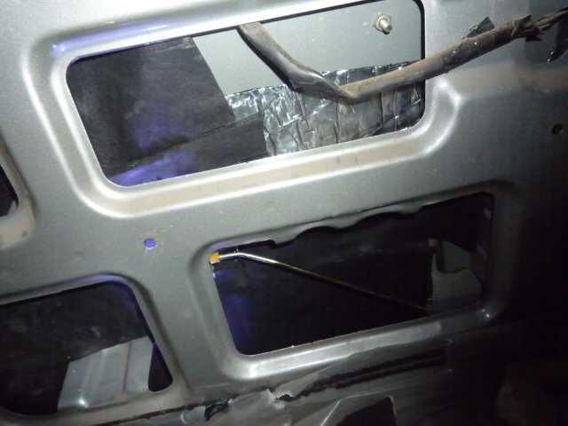

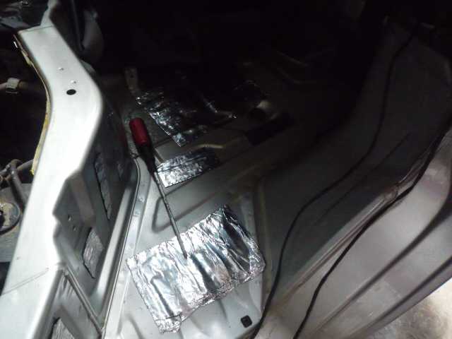

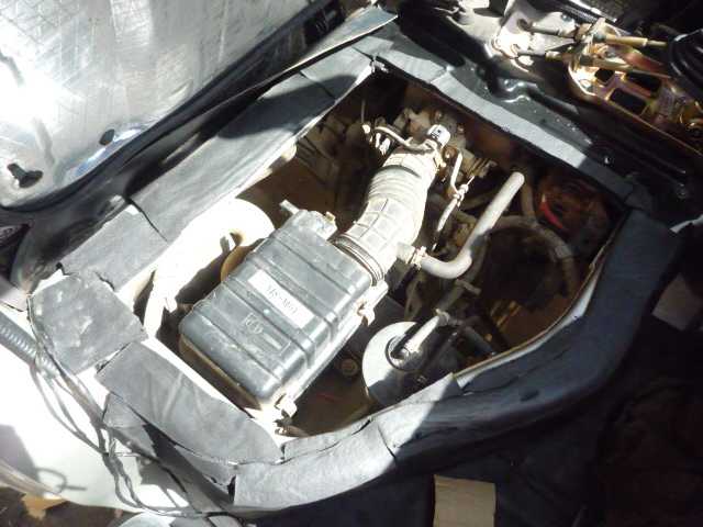

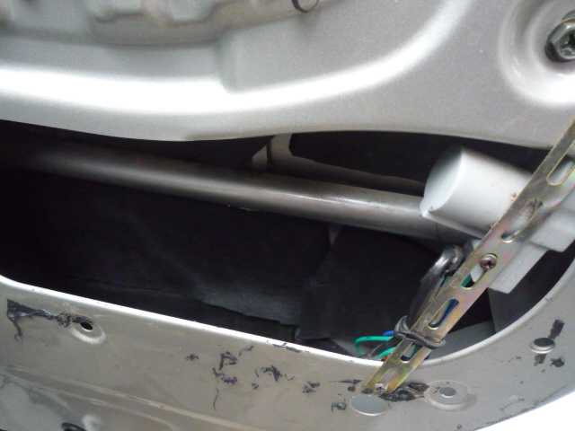

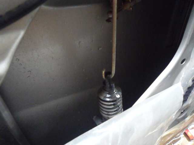

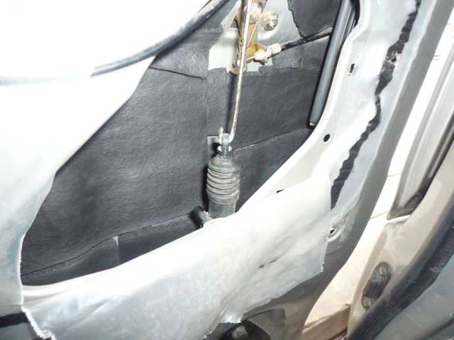

我的460是1.3排量的,使用一年了,在高速上稍微带点斜坡最高开到过138码.不敢在快了..平路上踩到低最多125码.上100码感觉车会抖过了就不抖了不知道是什么原因///大毛病没出过,小毛病也不多.后轮换了一个减震,现在又不知道是那边有点塔塔塔的响声...刚买来的时候酒驾追出租车尾,前面凹了.前保险杠换了.一共600元..出租车是辆普桑.他的车一点问题都没有..后面保险杠可能是铁的./.   这车总体感觉还好.上高速120码左右还是挺稳的. 现在做了隔音 感觉和没做的比较  关门的时候声音低沉了很多 好听//.. 过小坎及沙子路不像原来的的那么响 感觉很舒服  .. 总体感觉比以前声音减少了45%左右... 买的材料也不算多. 止震2平米 100元  隔音棉1厘米18元/米 的9米..刚好做完....车顶没做...有时间在做了..

发表于 2010-10-14 18:02:26 | 显示全部楼层

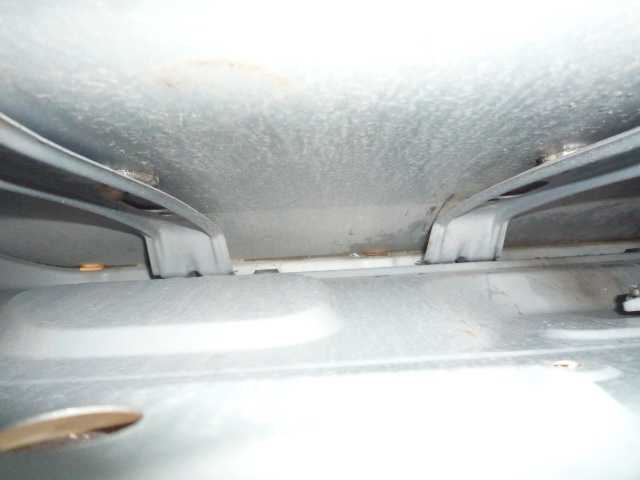

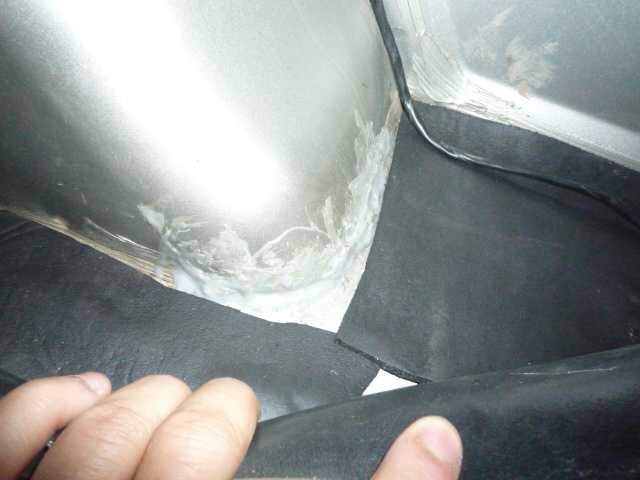

:good: 不错,不过做前面最好做一下防水,不然前面容易进水生锈的。
 楼主| 发表于 2010-10-14 18:36:27 | 显示全部楼层
漏水位置
漏水位置
货仓漏水的位置一般是这里
货仓漏水的位置一般是这里
用哥两好粘一下就解决了
用哥两好粘一下就解决了
 楼主| 发表于 2010-10-14 18:45:26 | 显示全部楼层
全车一共花了265元
止震100  隔音162  门通用卡扣 3元的                    做完就是一个字  酸     酸     腰要断..
