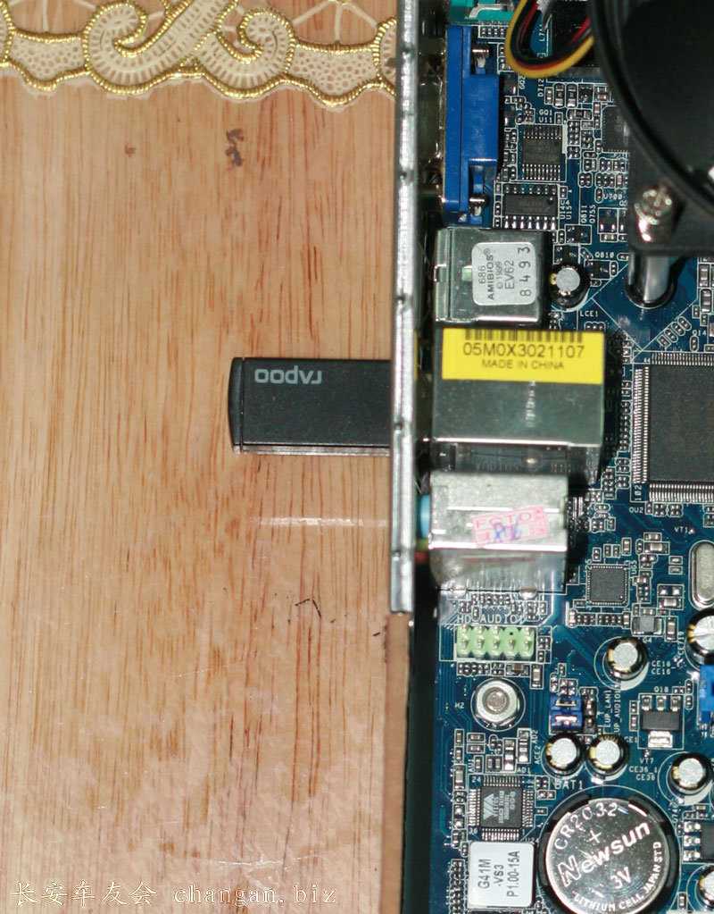

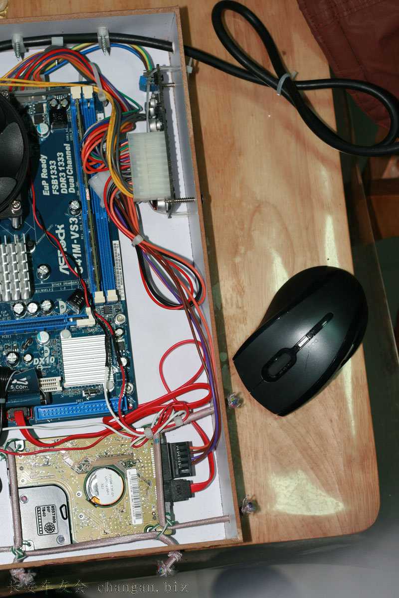

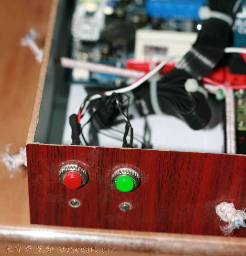

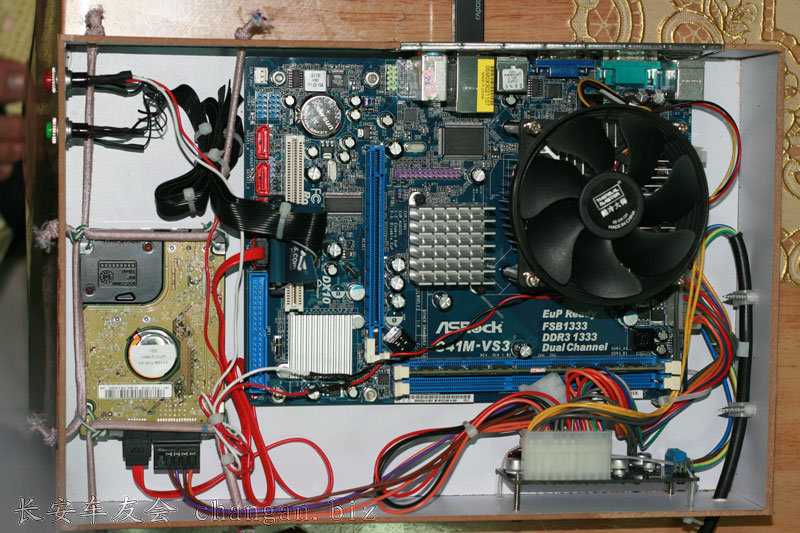

E5300 + G41的板子 + 笔记本硬盘,用150W的电源,安装成功,中秋回家,连续工作3小时,稳定。
原来那个贴找不到了,我也不会找,发个新的。

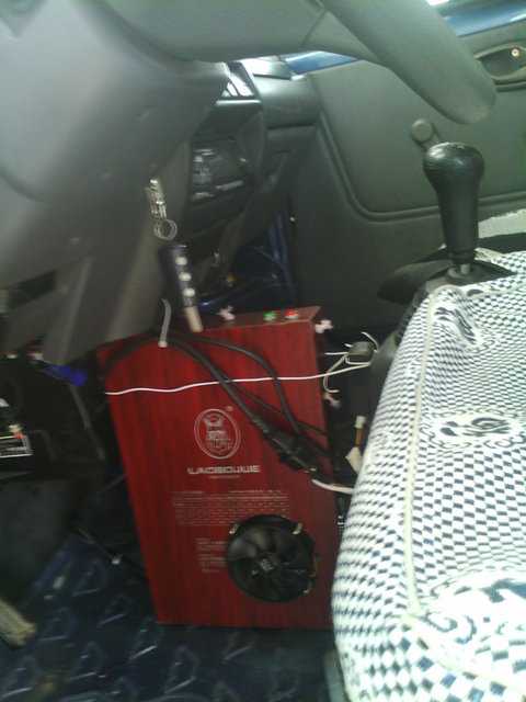

只有进风口,没有出风口,空气怎么对流?
 楼主| 发表于 2010-10-9 09:02:50 | 显示全部楼层
回:只有进风口,没有出风口,空气怎么对流?
当时主要是中秋回家看看,就没怎么考虑,要是在上方打几个眼就好了,不过实际使用我看了,温度也不是很高。主要是盒子密封不好。

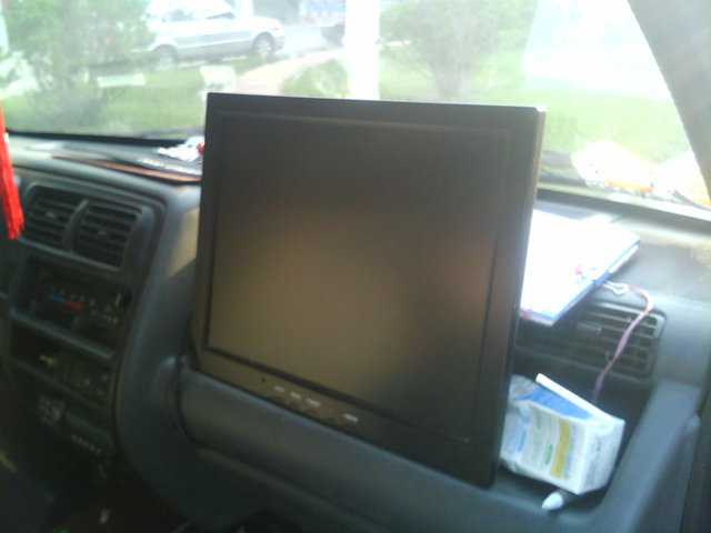

好就是好,做工相当的山寨,还没展示一下软件呢!没加装GPS?

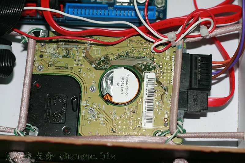

还有硬盘减振没有考虑好
时间长了硬盘受不了的
推荐用固态硬盘32G的应该就差不多

强人 没加触控 怎么操作 我打算我的电脑升级后就装到车上

功率有多大?
电瓶带起来吃力么。
发表于 2010-10-10 11:39:00 | 显示全部楼层
:good: :good: :good: :good:
 楼主| 发表于 2010-10-12 12:17:48 | 显示全部楼层
原帖由 永州之星 于 2010-10-9 23:01 发表 功率有多大?
电瓶带起来吃力么。
从网上测评来看,功率应该不大,但是光用电瓶带,肯定吃不消
