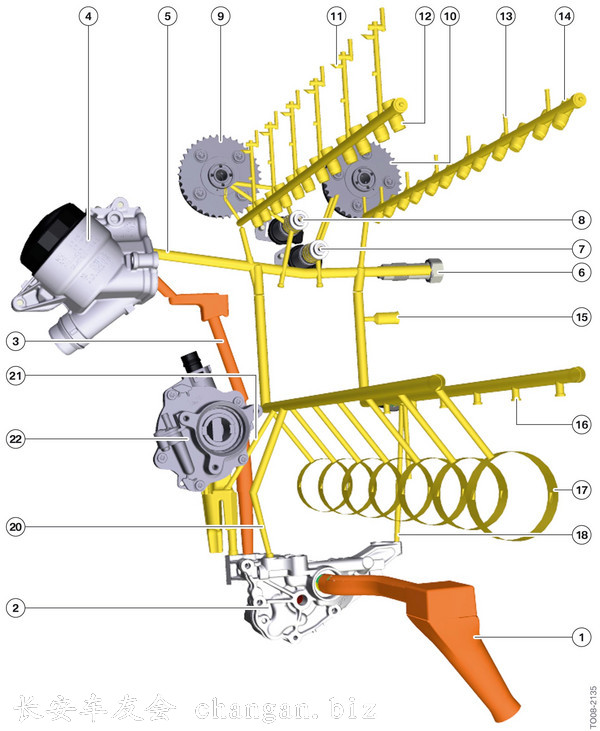

(机油在发动机中起到举足轻重的作用)
    引擎寿命除设计因素外,润滑系统对汽车发动机的正常工作起着举足轻重的作用。润滑系统主要由油池、机油泵、机油滤清器、阀门装置及铸于发动机体的油道组成。润滑系统具有润滑清洁、散热和密封四大功用。当然,机油系统必须有了机油才能发挥四大作用,因此,机油是润滑系统中的主角。
    汽车引擎的正常工作需要机油在运动机件之间产生油膜,减少磨擦阻力和动力消耗,并减小机件磨损;循环流动的机油将磨擦脱落的金属细屑带走,使之不能加剧磨损,同时,流动的机油将摩擦产生的热量带走,使运动机件不因温度过高而烧损;粘性的机油还能在活塞环与汽缸壁之间构成油膜,起到密封作用,增强汽缸压力。

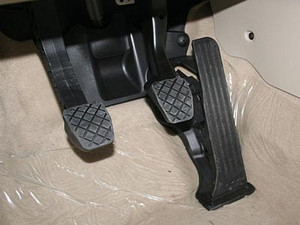

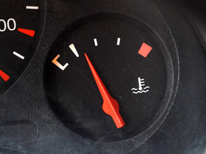

(注意水温表和离合刹车油门的操作)

    5)紧固件易松动。针对上述情况的出现,在走合期内应注意:限载,限速,选用优质润滑油,启动时"冷摇慢转,低速升温",慢起步,慢加油,适时换档,慢刹车,严格控制水温,经常检查变速器、驱动桥和轮毂的温度。汽车磨合期内如有异常应妥善处理,不可自做主张。汽车行驶至一定里程时,应该进行检修和例行保养。磨合期满应更换润滑油,拆除限速片,进行全面调整、紧固,使车辆达到正常技术状态。

    1)起步先预热,制动分离合。尽量避免紧急制动,否则不仅会使磨合中的制动系统受到重创而且会加大底盘对发动机的冲击负荷。"先离后刹"的做法是在磨合非常时期,并且在非常状况(紧急刹车)时采取的保护发动机的措施。切不能作为好习惯长期使用。当车辆度过了磨合期,从离合器保养方面讲,就应是"先刹后离"。
    2)变速档常变速磨合中的车辆在行驶时应循序渐进,以最低档起步,逐步加高档位,切不可使用高档位低速行驶,或低档位高速行驶。并且勤换档位,不要长时间使用一个档位行车。行进中要注意发动机、变速器、驱动桥的工作状况及温度变化,掌握车况。
