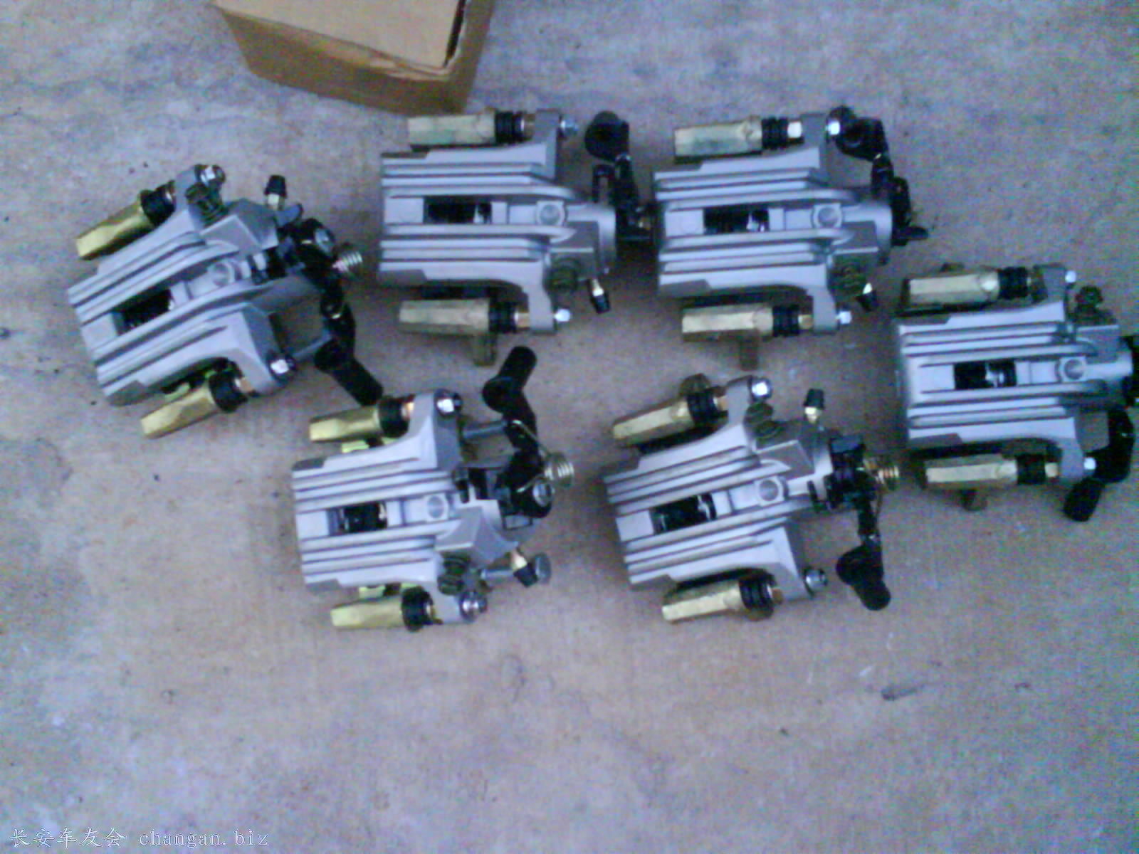

我的3671刹车比较软,想把后轮改成碟刹,在淘宝找到个商家,是做刹车改装的,但是没有长安之星的套件,和老板说了下有5套以上就可以定做了,成品套件到手装上就能用自己不要再改造,分泵用的是全新的,带手刹功能,价格在1200到1300这样,有感兴趣的朋友请留言、
这个是改装用分泵的照片

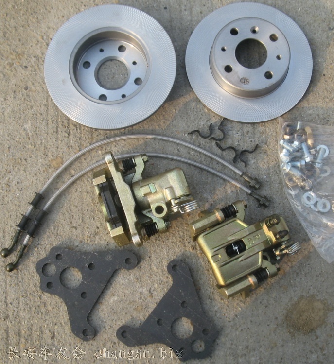

这个是其他车型改装套件(做好之后和这个差不多)

改这个。还不如把分泵调紧一点。。改来改去那么大的工程。。再说面包车后面本来就轻。这样很容易拖刹车的,拖刹车不代表你的制动就好。估计你是要去漂移了

看来有些朋友还是没明白,改碟刹不是说要要制动力有多大,改碟刹可以改善刹车踏板低和手刹不灵的问题,后面的制动力是在感栽阀可以调的、
 楼主| 发表于 2010-9-10 18:28:14 | 显示全部楼层
长安的后刹间隙自调就是一摆设,没什么用,踏板低手刹高:Q ,坡道停车基本靠别档,改碟刹就没这个问题了,
