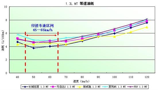

       通过数据可以发现,排量为1.3升手动挡的汽车,经济车速区间在45km/h至65km/h之间。五辆接受测试的小车中,等速油耗表现最佳的是长城炫丽,时速50公里时油耗为百公里3.77升,作为自主品牌能有这样的成绩实属不易。而作为“国民车”的夏利N5所测得的油耗成绩与其不到一吨的车身自重实不相符。

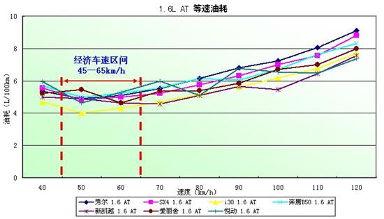

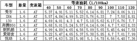

       从以上排量为1.6升自动挡7台车的数据可以看出,其经济车速区间在45km/h至65km/h之间,表现最好的是北京现代I30,时速50公里时油耗仅为百公里4.01升,这和它采用的现代最新γ发动机有很大关系,而配备相同发动机的起亚秀尔表现却比I30相距甚远,这大概和秀尔略带粗犷的外形有关吧。

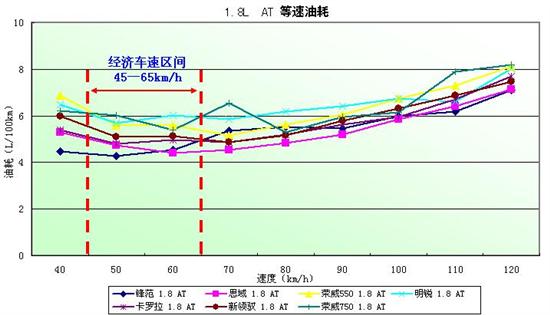

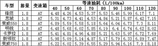

       7台排量为1.8升自动挡的汽车,经济车速区间也在45km/h至65km/h之间。等速油耗表现抢眼的得数本田旗下的锋范和思域了,锋范时速50公里时百公里油耗仅为4.26升,甚至低于排量为1.3的小车。而思域的油耗测试数据也基本和其宣传的“1.6L的油耗和2.0L的动力”相吻合,由此可见,本田的i-VTEC发动机技术确实有过人之处。

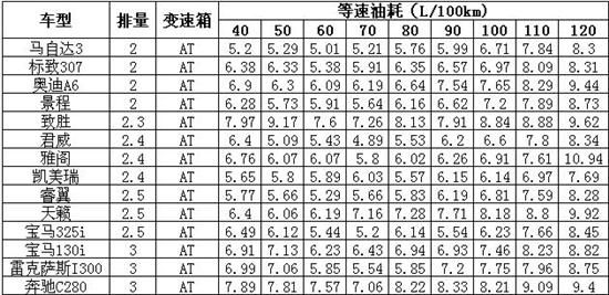

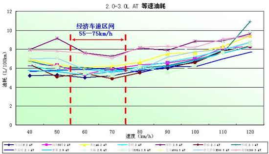

       排量为2.0至3.0升之间自动挡中高级轿车,其经济车速区间在55km/h至75km/h之间,比小排量汽车略高。来自福特旗下的致胜在等速油耗测试中也体现了美国风格,其各个速度的等速油耗甚至过了排量3.0升的奔驰和宝马,这不得不让人替致胜的前途担忧,这种高油耗的车与当下的“低碳生活”似乎背道而驰了。
       从以上图表来看,不难发现排量在2.0以下的轿车想获得相对最低的油耗最好将速度控制在45km/h至65km/h之间,而排量在2.0升以上的中高级轿车低油耗速度区间在55km/h至75km/h之间。
