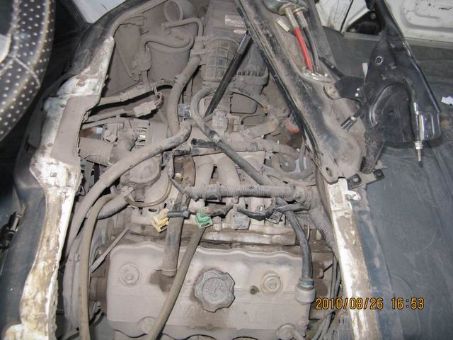

这几天车子冒黑烟,加速无力,耗油量猛增:L :L :L :L 。从朋友那里借来电脑检测了下。好家伙,喷油脉宽2.6-2.8MS,:'( :'( :'( :'( 不费油才怪呢?
根据以往的经验判断,喷油脉宽大的话,在没有其他毛病的前提下十之八九是喷油嘴堵了。
今天下午没事,决定自己清洗喷油嘴(自己有超声波清洗机带试验台的:lol :lol :lol )
废话少说,上图!
喷油嘴拆掉后的发动机
喷油嘴拆掉后的发动机

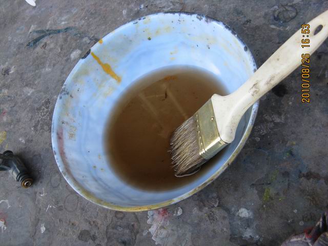

清洗外表和积碳的信那水
清洗外表和积碳的信那水

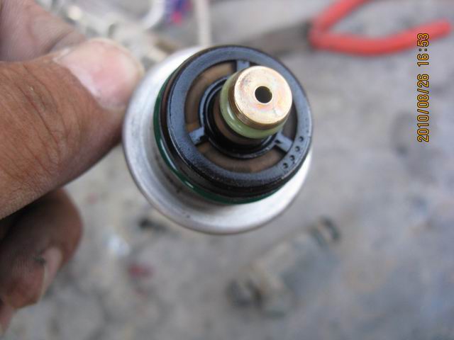

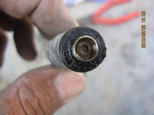

清洗前的喷油嘴
清洗前的喷油嘴

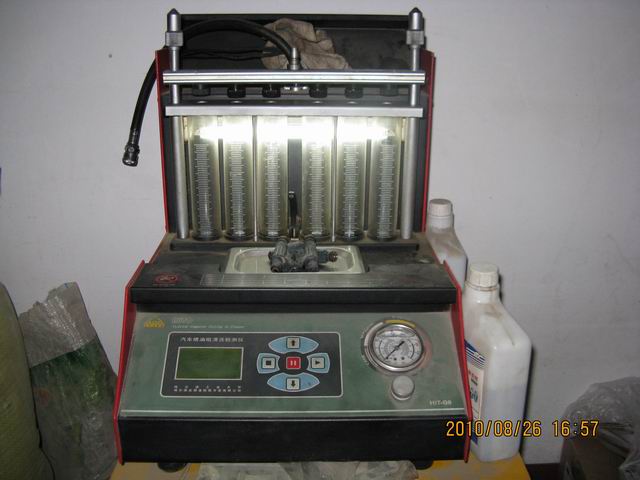

 楼主| 发表于 2010-8-26 21:21:19 | 显示全部楼层
:lol :lol :lol :lol :lol :lol 我的超声波清洗机!

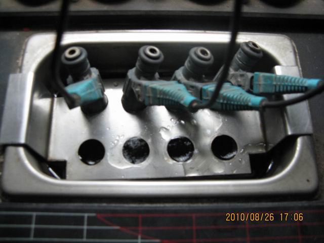

 楼主| 发表于 2010-8-26 21:22:42 | 显示全部楼层
超声波清洗中!

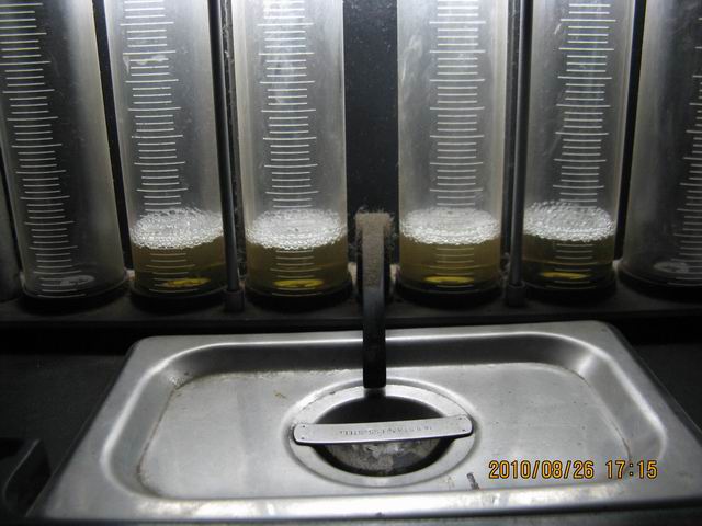

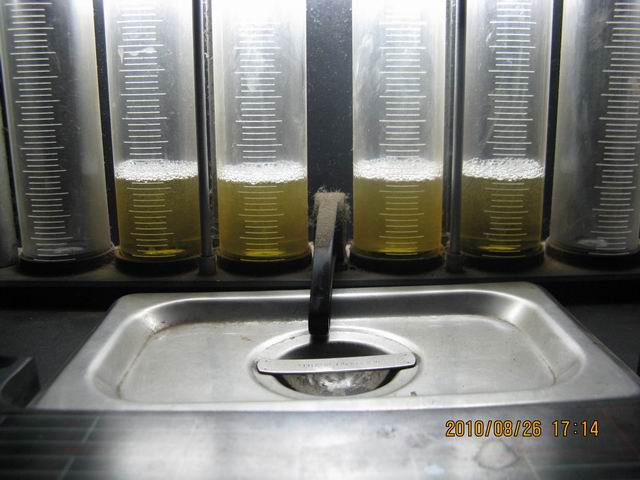

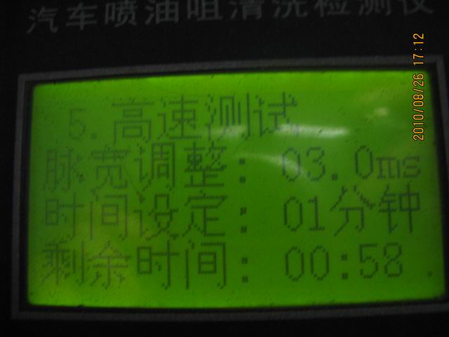

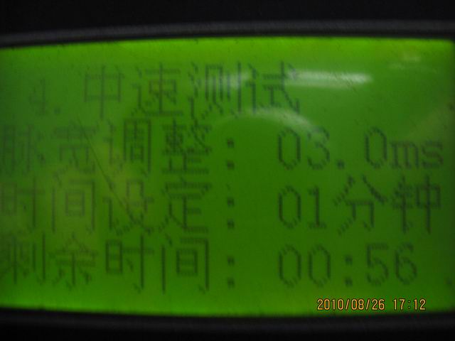

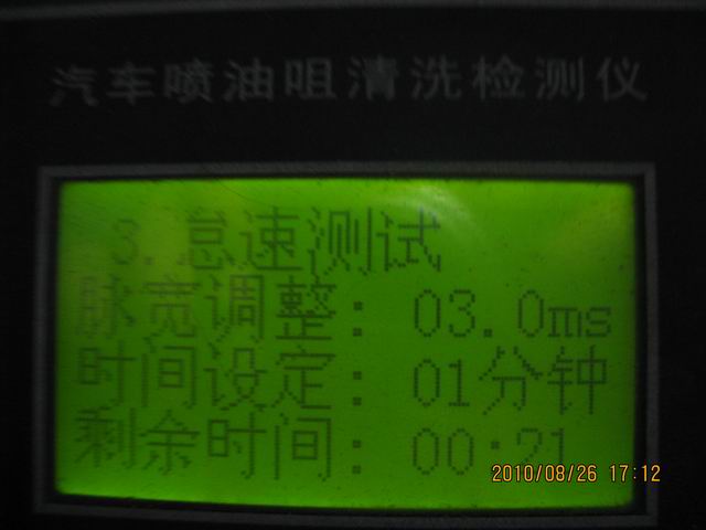

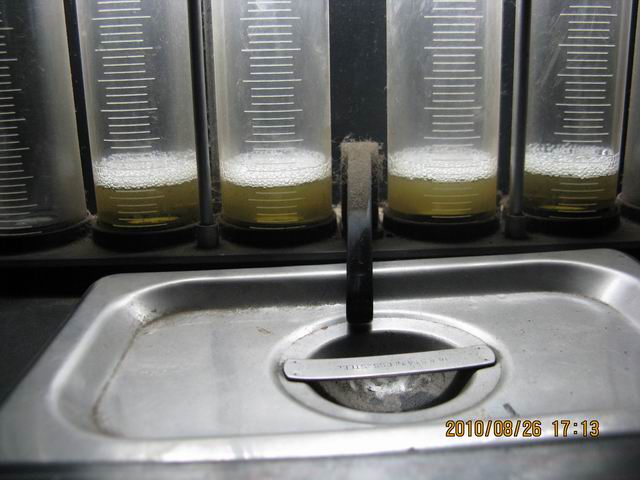

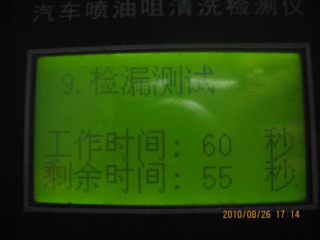

这4个图片分别是怠速,中速,高速的测试及结果!
怠速测试
怠速测试
中速测试
中速测试
高速测试
高速测试
测试结果
测试结果
 楼主| 发表于 2010-8-26 21:29:45 | 显示全部楼层

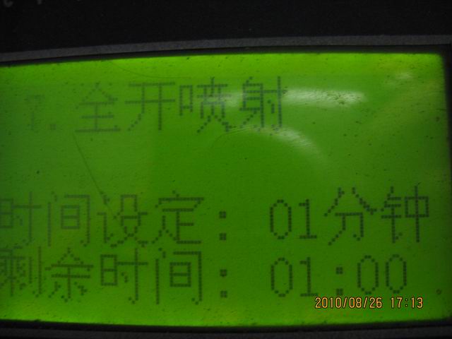

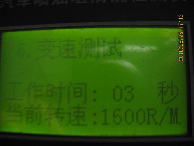

又分别进行了变速测试和全开测试。最为重要的是检漏测试!检漏测试的压力我调到了3KPA。
 楼主| 发表于 2010-8-26 21:32:54 | 显示全部楼层

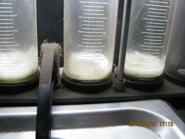

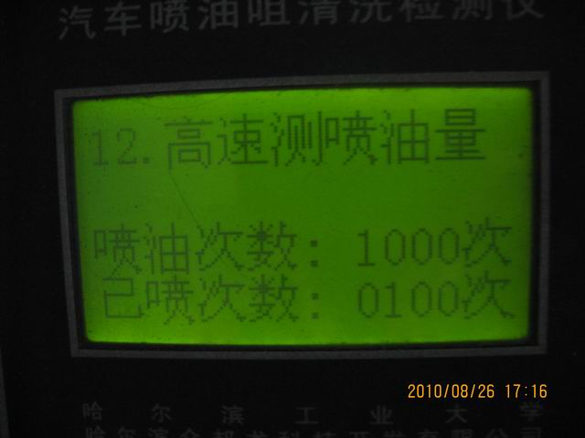

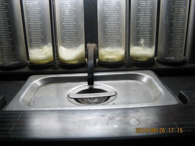

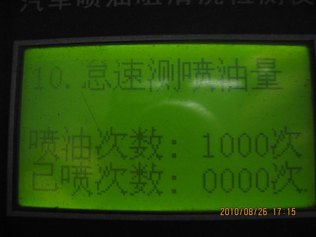

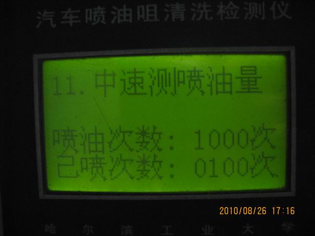

最后进行的是怠速中速高速的喷油量测试!

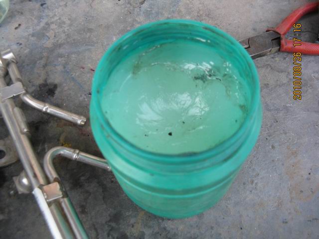

最后做下总结,并说明点清洗喷油嘴最重要的,也是最容易忽略的事:那就是燃油压力调节器,这个一定要清洗,胶圈润滑要用凡士林,这个不腐蚀胶圈。
