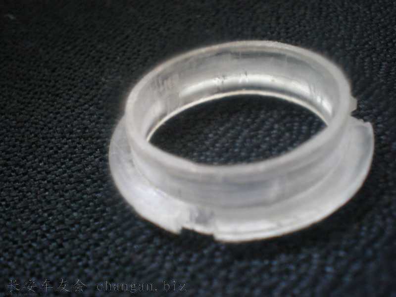

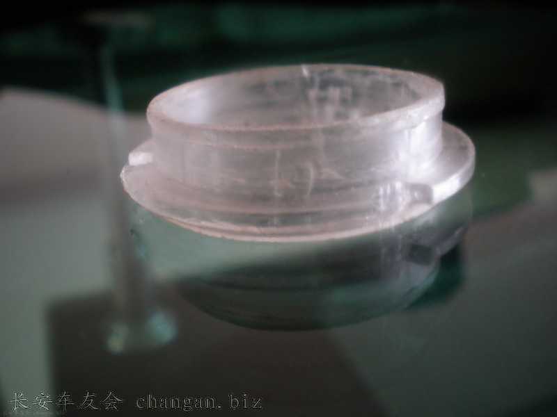

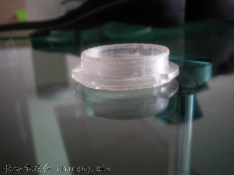

锯好瓶口的样子······
近距离再来张
近距离再来张

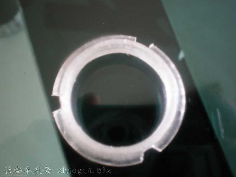

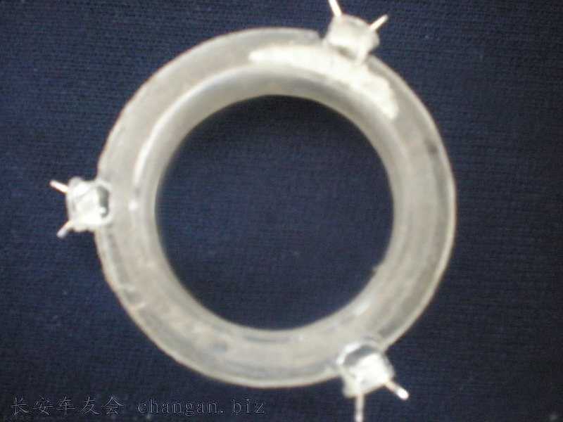

在分三等份开个小口用502粘住LED灯珠

把LED灯珠用502粘好
 楼主| 发表于 2010-8-18 19:28:04 | 显示全部楼层

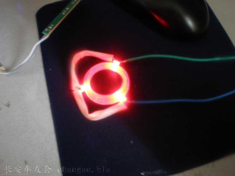

用502粘好LED灯珠等它干透后就可以焊接线和电阻,完成后接线测试,没问题就完工了
测试没问题
测试没问题

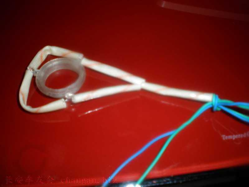

这就是做好的成品
这就是做好的成品
