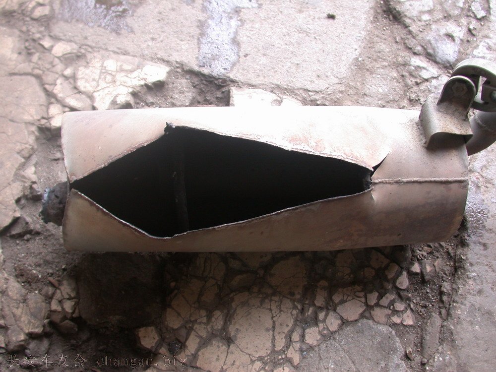

今晨老奥拓的消声器在着车的瞬间炸破了!

是化油器的奥拓吗 需要检查燃油雾化系统是否雾化不正常了 在排气管内集存了大量的可燃气体 在启动时被点燃爆炸所致
