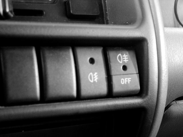

就在雾灯那个位置那块,就是你里面有开关吗
 楼主| 发表于 2010-7-26 13:29:49 | 显示全部楼层
回复 沙发 的帖子
里面没有开关 只有一个后雾灯的开关
发表于 2010-7-26 13:54:57 | 显示全部楼层
那就接后雾灯开关上,前后一起亮
发表于 2010-7-26 19:46:00 | 显示全部楼层
长安的雾灯有继电器的,开了小灯《视宽灯》才能开,开了前面才能开后面,长安设计是有点点技术道理的,所以LZ不要乱改啊!!!:lol 谁让买低配的啊!!!:lol 夏天热啊,乱改当心线头发热,是要烧:@ 起来的,三思而后该;P :
发表于 2010-7-26 20:20:53 | 显示全部楼层
要买雾灯一对,续电器一只,前雾灯开关一只
发表于 2010-7-26 22:30:22 | 显示全部楼层
前雾灯。。。。。。
发表于 2010-7-26 22:34:29 | 显示全部楼层
买个防雾灯开关,6345有专用的前防雾灯开关线插头,藏在中控台下面,买个中间这个防雾灯开关接上就可以了。
发表于 2010-7-27 08:38:09 | 显示全部楼层
speed2000说的对,图中罩的下面有插头,买个6399-6345的前雾灯开关插上就行了,把原来的空壳去掉。雾灯一对装上就行,我的装的时候让维修店装的,竟然卸下大灯的时候给我把大灯给拽裂了,用哥俩好站起来了,不卸大灯其实也能装上,进气格栅都不用写下
