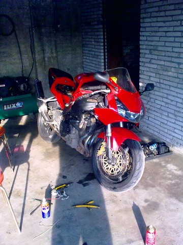

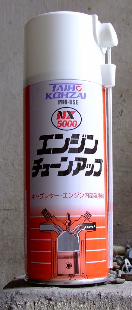

上星期跟广州车友会的同学跑完北陡回来,便有了清洗一下节气门跟气门积炭的打算,因为这两个东西估计都有好几万公里没有清洁过了。刚好自己所在的车队找到了进口的清洗剂,可以免拆清洗,见到朋友用在他的CBR954上,效果非常明显,于是也要来了一支。

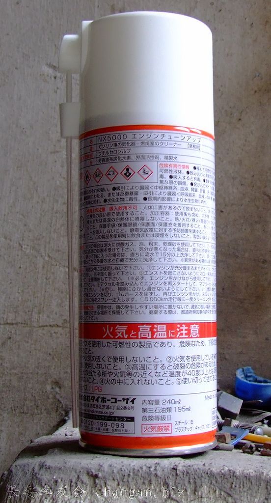

就是这家伙,日本进口,看图上说是可以直接进行燃烧的。
   一早见太阳并不太猛,正好动手。按照要求,在热机进行清洗效果更好,于是先把星星开出去转了十来分钟,然后拆下空滤,看见也有不少积炭了。

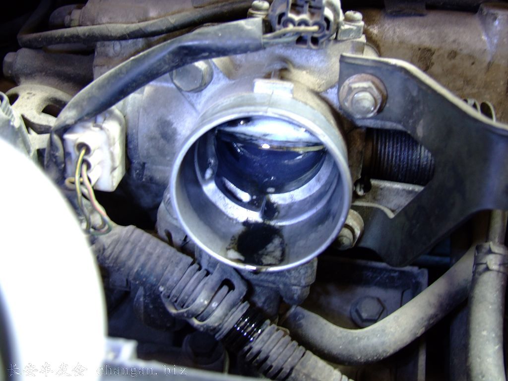

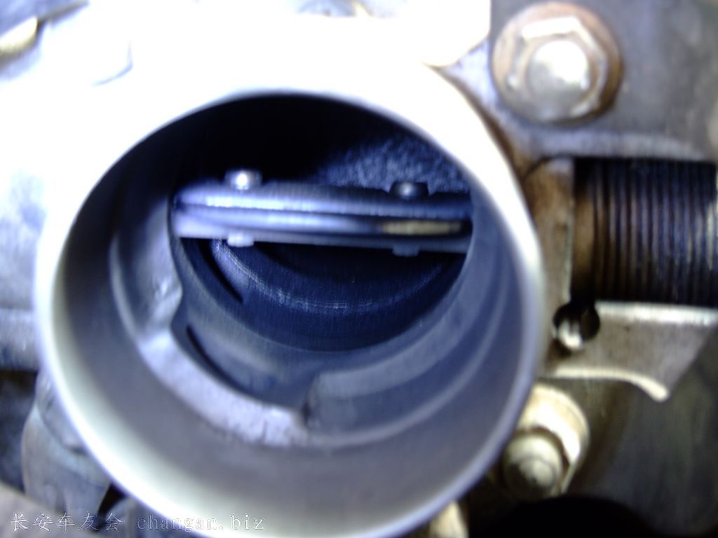

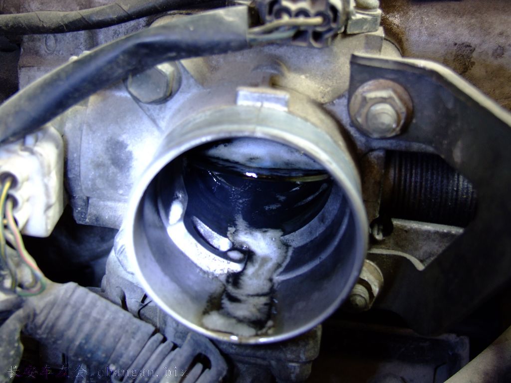

然后踩下油门,里面的积碳就非常多了。由于拍摄角度跟光线都不好,大家将就看看就是了……
把NX5000清洁剂摇几下,然后喷出。喷出来的是泡沫装上,一贴上积碳后就马上把积碳分解,然后变成液体,这个反应在节气门处非常快……
马上拿纸巾吸住液体,感觉上真的把积碳能完全分解,摸上去是滑乎乎的液体来的。
 楼主| 发表于 2010-7-18 11:56:59 | 显示全部楼层

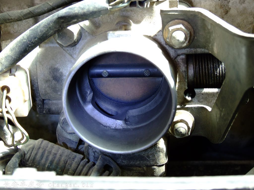

擦干净后,见还有点积碳,又再喷了点清洗泡沫进去。等了大约5分钟,基本上又变成黑乎乎的液体了。小心拿布擦干净,白布也变成黑布了。然后安装好空滤,试打火,打了两下就着了,怠速平稳,拉了几个油门反应也很快,也没有什么不良反应,所以就没有做初始化了。

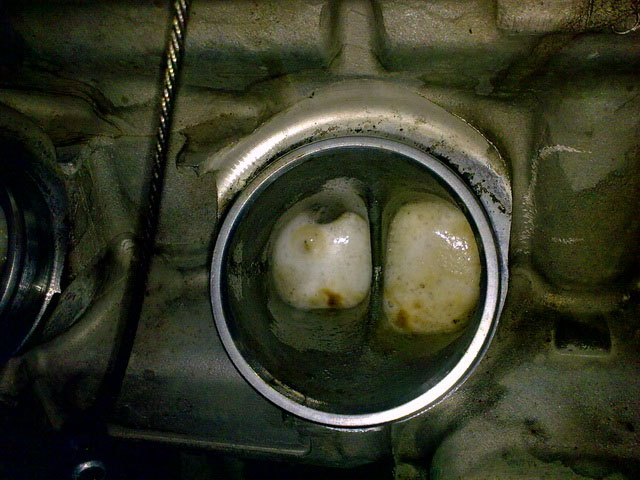

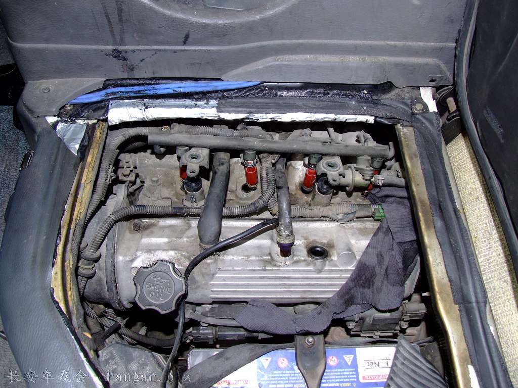

感觉上NX5000还有半支左右,于是打起了清洁进气门的主意了。于是拆起喷嘴,就向喷嘴的洞洞喷NX5000,因为这个位置离进气门不远,泡沫应该能到达进气门的。
里面怎么反应我没有办法拍到了,上几张车队拍的CBR954清进气门的图大家参考一下,也的也是NX5000。

喷了多少也没有认真估量,反正觉得差不多就行了。然后安装电喷组件,再认真检查一下其它地方的接线,大约过了15分钟吧,就试打火了。头几下,完全打不着,不过由于当时修CBR954时就知道会这样子了,所以也不紧张,隔30秒,再打5秒,连续试了5次左右,发动机就着了,踩了两下油门,车尾喷出一堆白烟,然后收油门后,发动机也没有熄火,但有点抖,不过过了不够30秒,怠速就稳定了,排气管也基本没有烟喷出来了。拉了几把油门,也很顺。
