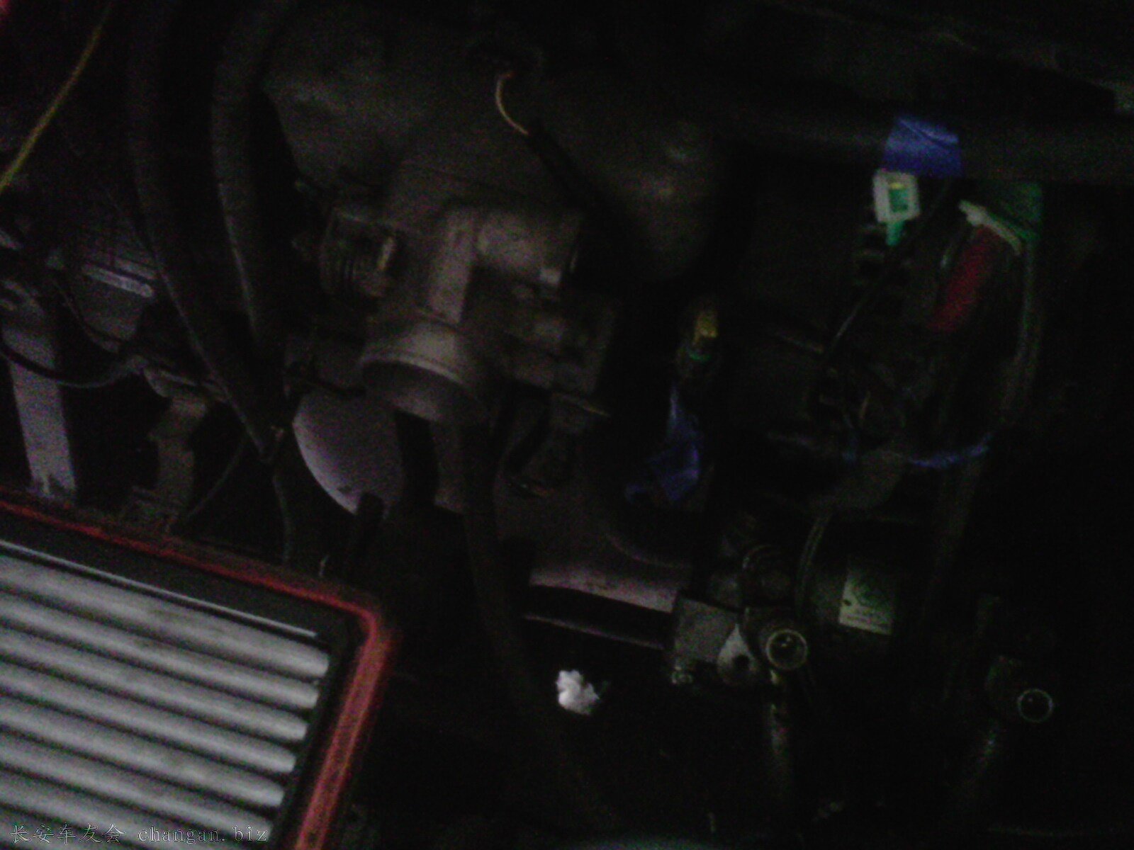

拆开进气口,拔掉怠速阀线头及传感器线头,手机拍的,将就看看

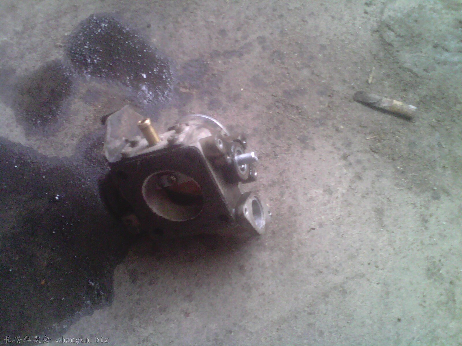

经过一轮狂喷后的效果,(期间也把怠速阀也狂喷一轮,未照相),注意看,我的节气面平面有块垫子的,我看你们的都是没有的哦,由于此垫年久失修,我最后重新用青壳纸自已做了个垫放上去

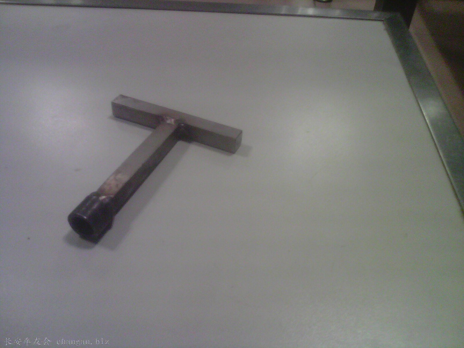

特别介绍我自己特制的节门气螺丝拆卸工具,普通的套通拆不了,我只有把套通锯掉一半自已焊个把手上去,很好用哦!可以申请专利哦;P ;P ;P
