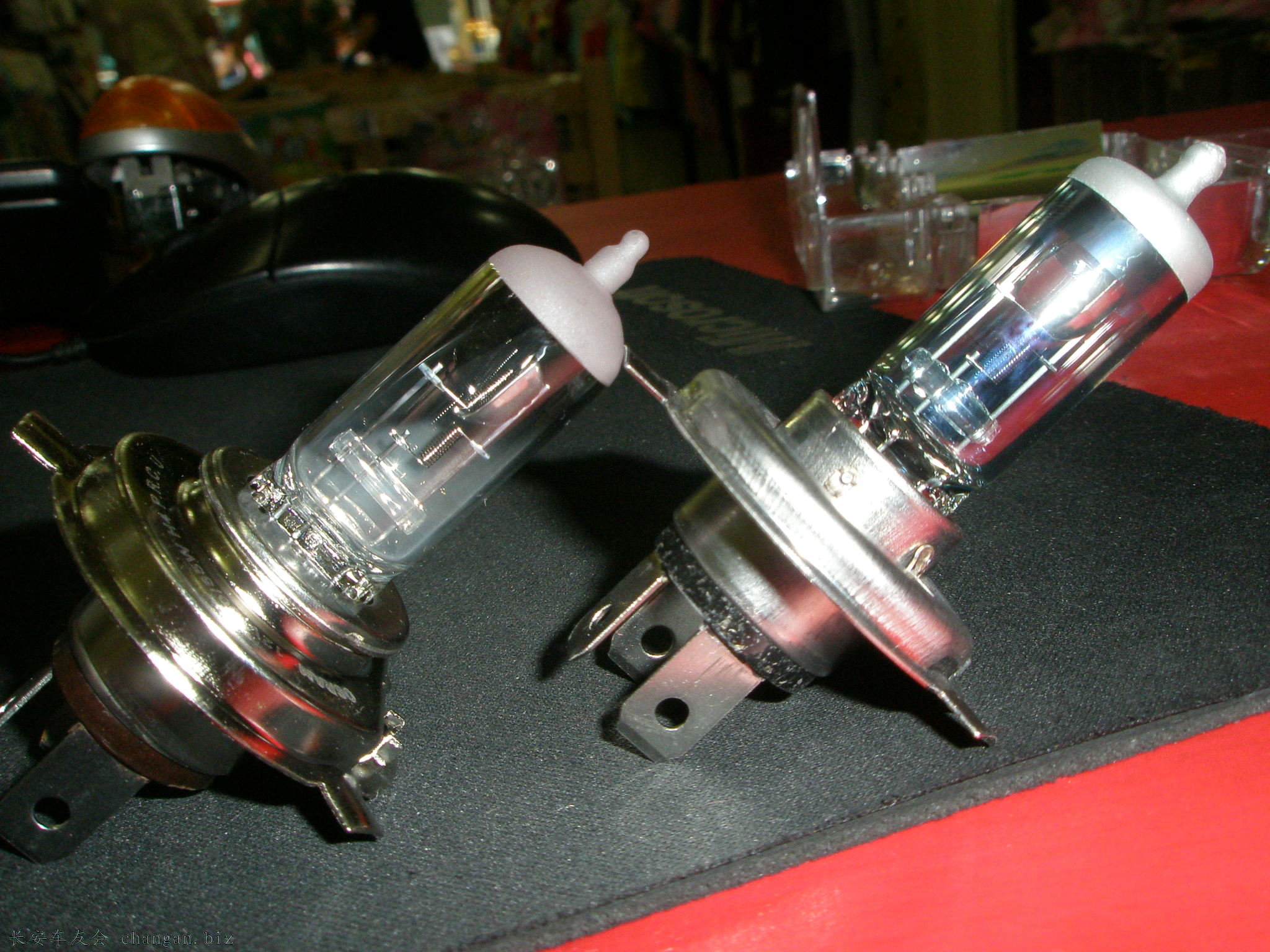

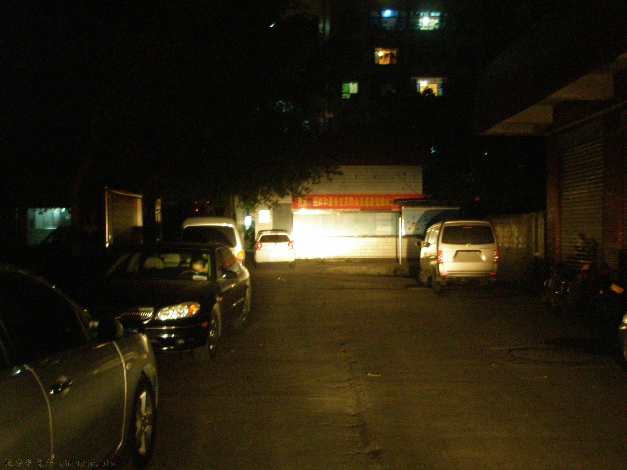

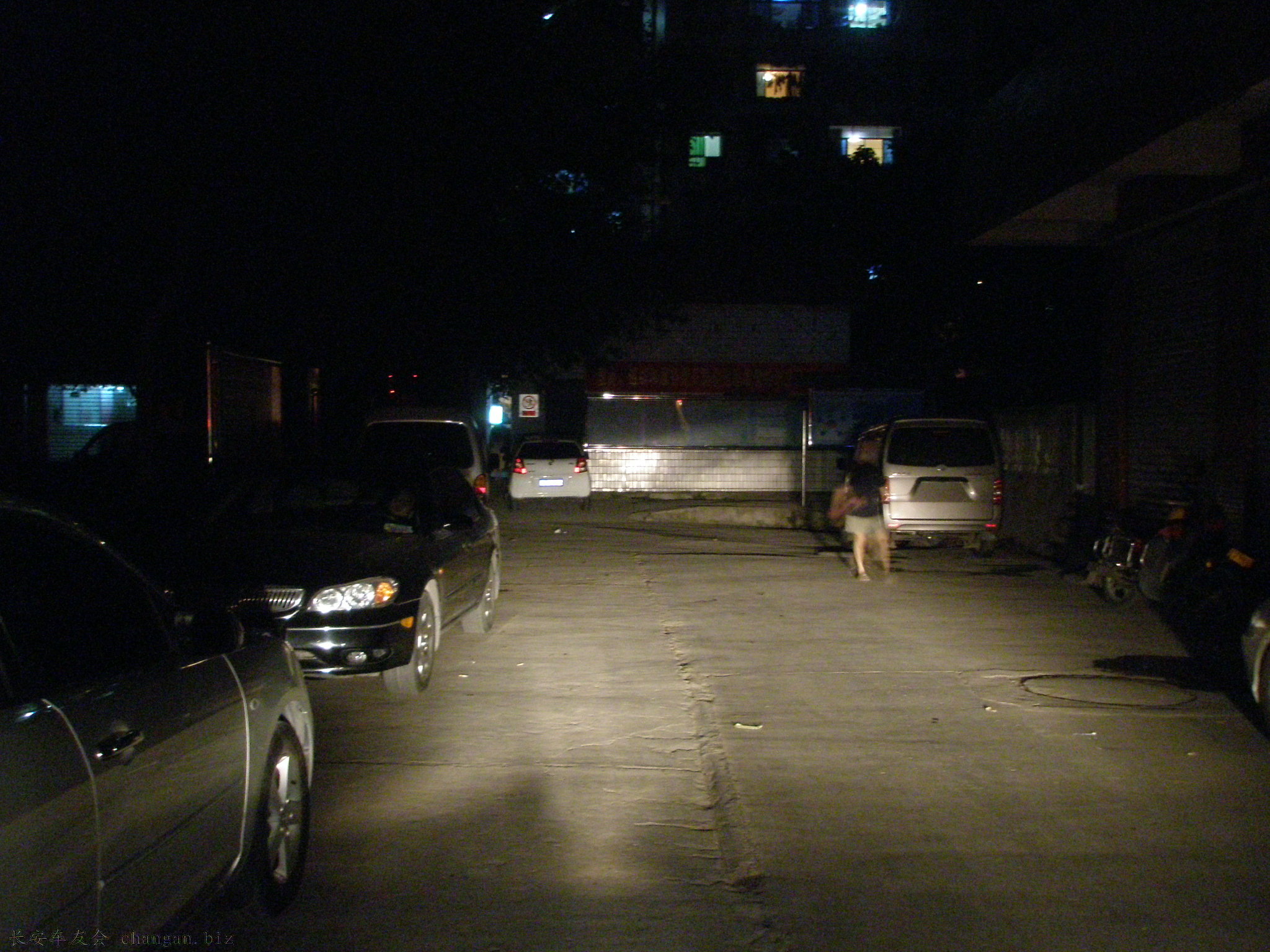

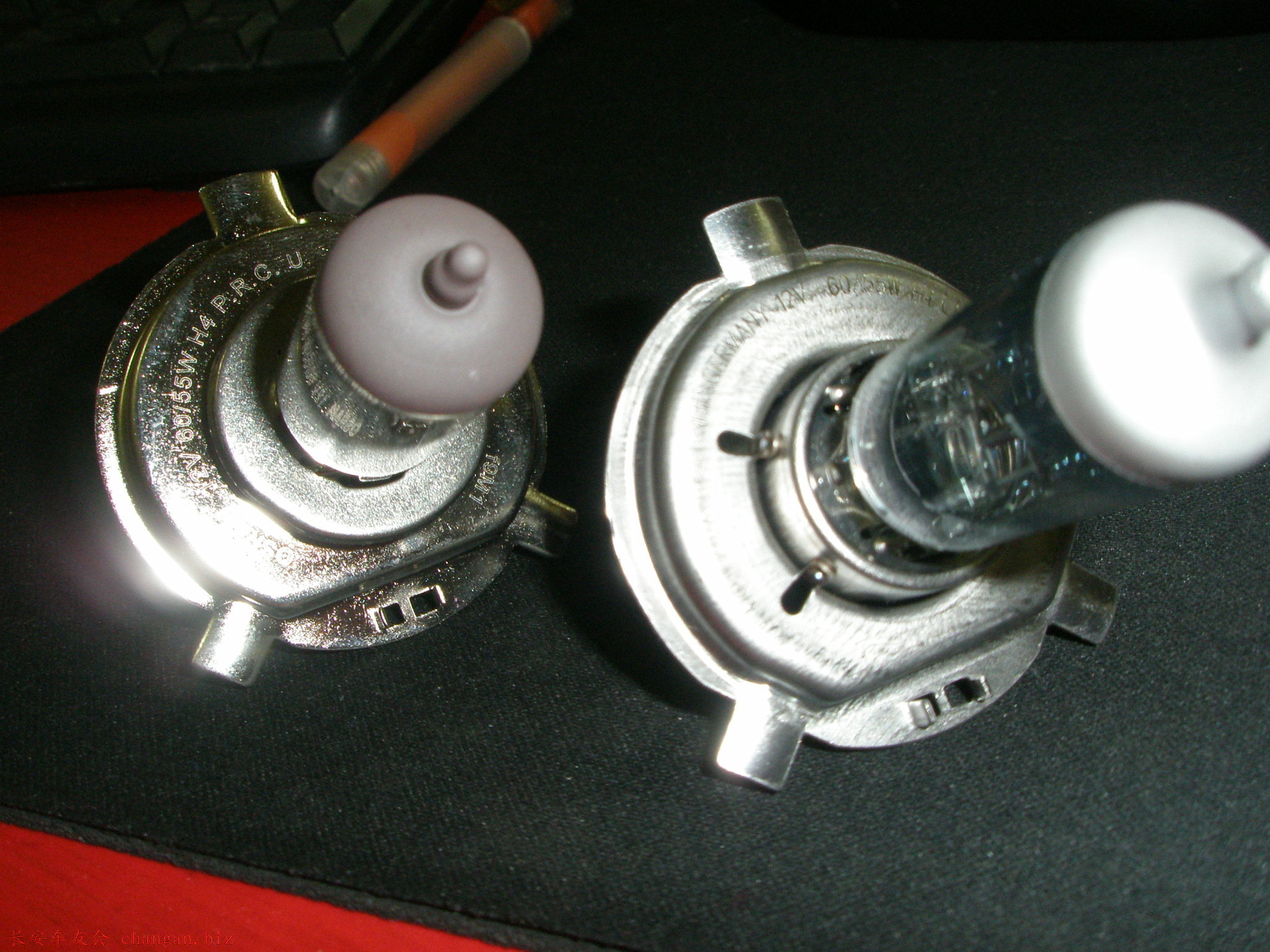

拆下来看到,原厂车灯也是OSRAM的,TAOBAO上一搜,15一个。规格和夜行者是一样的。
不多废话,直接上图。看图的时候注意中轴线。。。。。只换了一个,方便对比效果。

补充一下,夜行者115一对,价格不高。淘宝上很多。
颜色比原厂车灯白点。。远近光优势都比较高。

夜行者好在哪里?瓦数大吗?会不会把塑料罩子给烤花了啊?哈哈
2代的跟S460一样不?

楼主为何不买高压氙灯呢?那个不是更亮么?
发表于 2010-7-13 20:14:23 | 显示全部楼层
H4的直接换疝气灯会散光,车检过不去,最好加透镜但需要米:Q :Q

2代没有透镜~~6363是近光透镜?
 楼主| 发表于 2010-7-13 23:58:42 | 显示全部楼层
感觉,行车安全,最重要是刹车,,其次就是视野了。。刹车,据说,没办法改,就琢磨着改大灯,这个灯的功率跟原装是一样的,只用换灯泡就可以了。。效果明显,花钱不多。值得改一下
