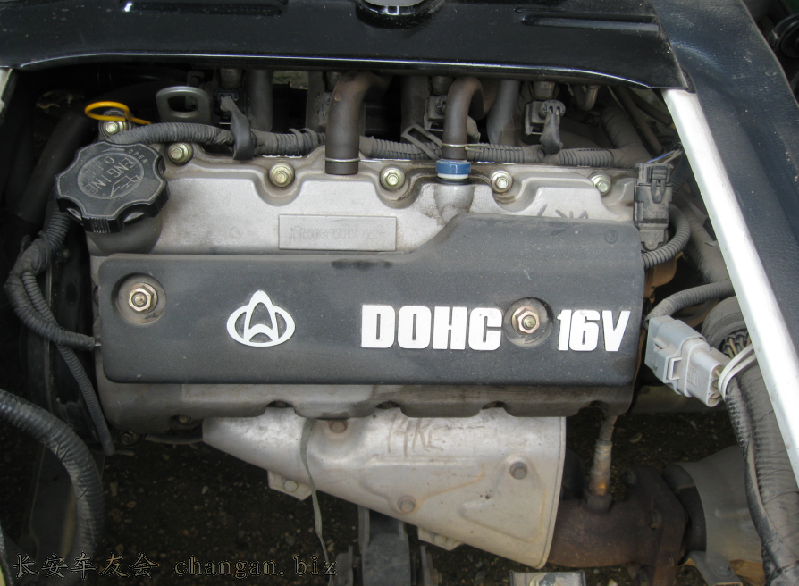

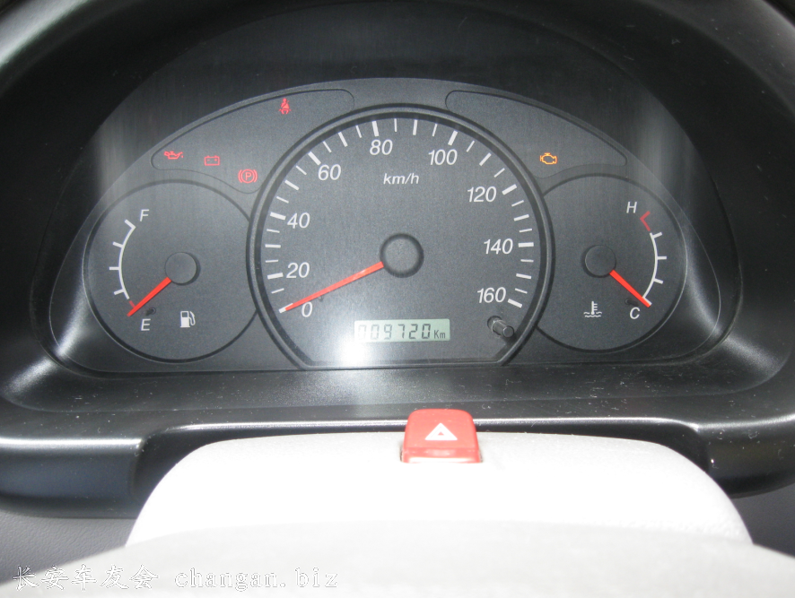

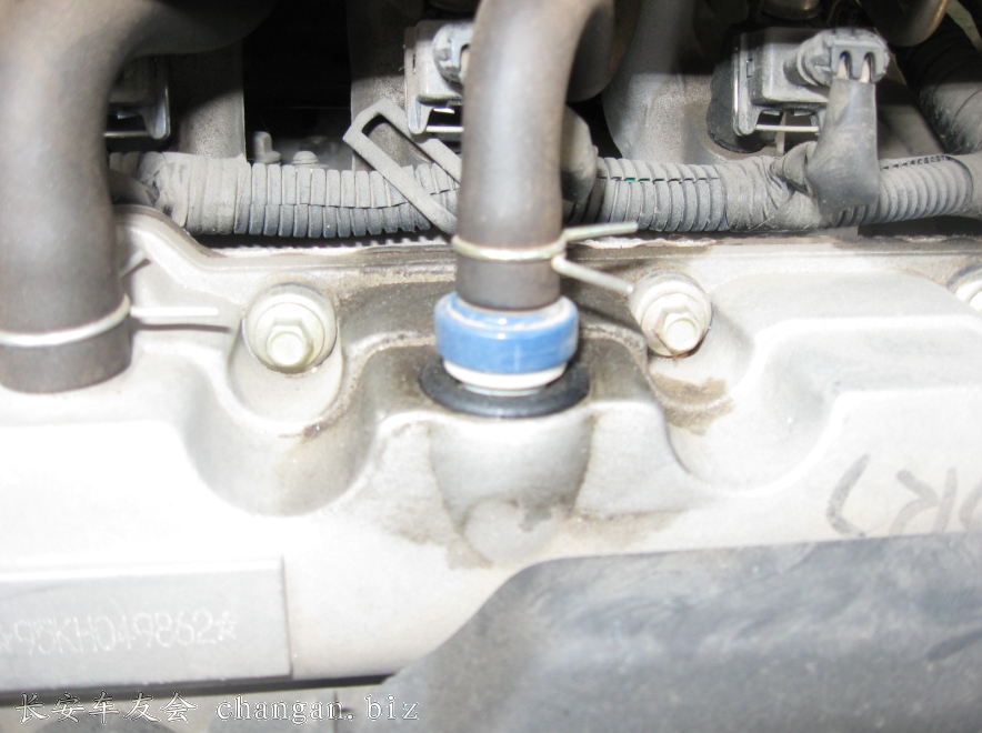

看到很多有关S460 1.3与1.0车子选择问题。大家都是各述己见,有的说1.3的动力强是首选,有的说1.0的装在460上不匹配,使很多车友无法选择,本人在半年多里分别拥有了这两部车子,用事实来否定一些传闻。 下面谈谈用车感受,一。1.3车子动力比1.0的要强些,尤其是起步和平时提速的时候。噪音比较大,最高时速跑到过120  车子难以控制,刹车系统太软,车速90的时候刹车可以忽略 汗!长安车的弱点基本没改过,两部车一个右中门难关,一个是左中门。我都怀疑难道长安车在生产的时候就是这样设计的,真是糊弄消费者,技术员都是脑瘫。二 。 1.3的动力是强些但代价是油耗高些,经过13500公里的考验没出过问题,油耗 城区没考虑计算大概10升,此车主要是省道,平均7.8 开车比较温柔60-80 经常7-9人 综合在8.2升,这个油耗在朋友看来算低的,我却不赞同,我开2.0索纳塔不跑高速也就这个油耗,虽然风阻低些。 三。 1.0的这款已行驶近10000公里,新技术发动机,节油些,动力还可以,跑山路略差,动不动就得1档,刚好到夏天了,用了下空调,满载的时候明显动力不足,格外费油,跑郊区道路转速高的时候还行。市区转就不敢恭维了,没力道。1.3的也如此,带空调都影响动力。别给我说你的1.3的有多厉害,1.0的油耗郊区跑50-80之间 在6.2-6.8之间。市区8个多些,高速最多跑到110。比较1.3的最低节省1升-1.5升左右,同一个人开的情况,建议朋友们平原地区1.0  山路较多的1.3  毕竟现在路面比较好,油比较贵,选辆节油的车子,别听有些瞎指挥。通过1万公里的测试,1.0的这款技术上有点问题。离合压盘设计的有缺陷,(这是4S的朋友给我说的,变速箱介于474和465之间的新技术,应算是472还不太一样,)点火线圈容易接触不良,有很多这种车子出现过多缸失火,但从新启动就解决了,建议在保出现去更换两个点火线圈和缸线,检查火花塞。综上所述,1.0的还没出现过大的问题。  四。 无论1.3和1.0的车子经济时速是4档50-55  5档60-75   超过80码风阻大油耗会高些,至于有些朋友跑到130-140那是玩命,油耗会高到10几升,对车子温柔些,不急加油,起步平稳,车子会耐用些,空气滤芯和机油和防冻液要经常检查,空滤建议2000公里拿出来清洁下灰尘,6000公里自己更换,这东西自己可以买些,不必去4S换,机油一般不会加少,但要保证不能超过上限,多了可以去地沟拧下螺母用矿泉水瓶接放些。至于这两辆车的耐用程度,要通过时间来考验,1.3的474QG和1.0的465QK  到底哪个耐用,还无法论证,474是比较成熟的机型,但新技术的465QK是否能像传说的那样比传统465机器寿命提高百分之20  还有待车友的论证,有谁的车子跑到10万公里的露下脸上张图片。

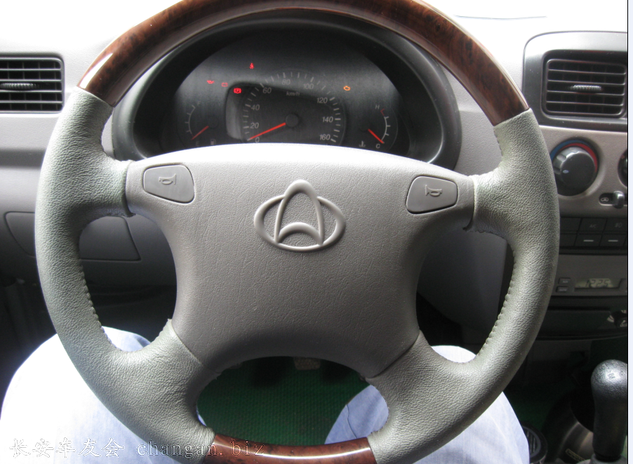

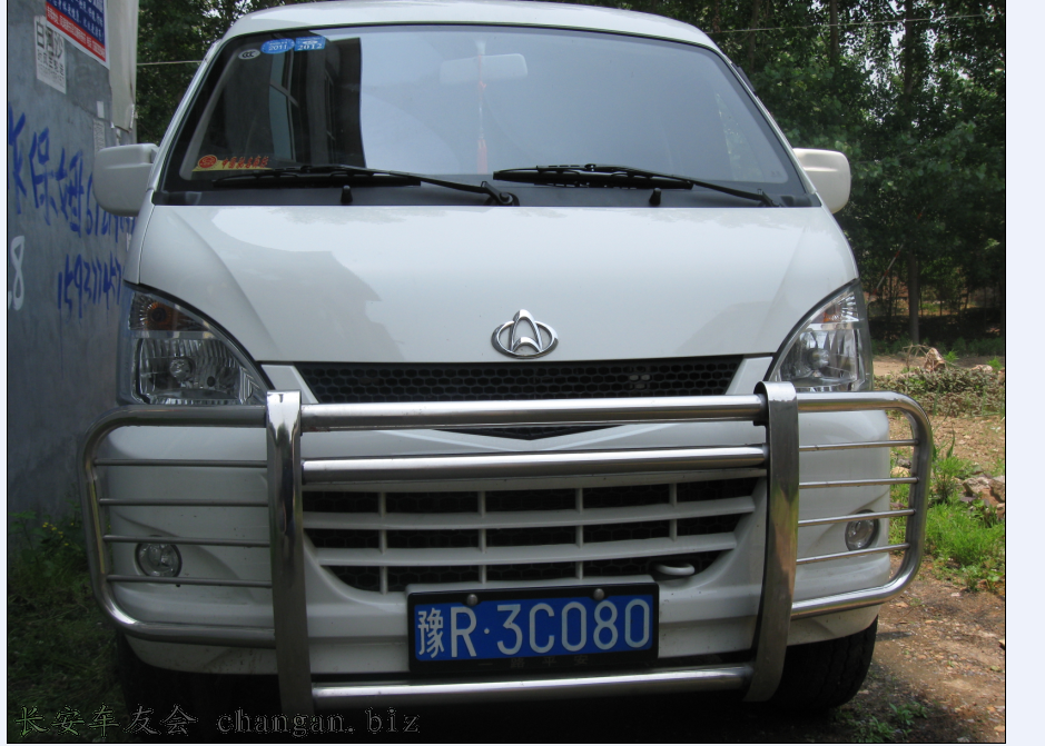

1.3的车子买的时候是桃木内饰,4S的样品车,吕圈+不锈钢保险杠+桃木内饰 =1600   这辆车以后再上传照片,两辆车的价格买的是河南省工商局团购的价格1100辆的优惠,1.3  标准型  空调 38200+1600内饰       1.0的标准带空调是37990+1300  不带桃木内饰 铝圈+不锈钢杠      以上价格均为保密价格。长安公司不让说。:0054:   至于有些朋友花了5万买的那些,带装饰的,真是有些浪费

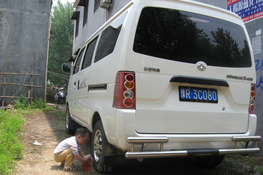

还有个区别  因为是团购,只能挑白色的S460    1.3那款是闪光珍珠白   1.0的是三菱白   为啥这两款车的漆色不一样, 有1.3的白色460的朋友注意下你的车漆,  珍珠白的估计成本要高。

楼上的朋友说的是星二代的油耗,S460 1.3的是474QG 单顶置凸轮轴16气门 是474Q7的升级版 排量下降至1.298   1.0的是465QK目前是长安微车最先进的机子,双顶置凸轮轴 16气门    排量是0.997       这两款机器要是用在二代上的确会省油些,S460的参数是长3.99 宽1.645  高1.92  米       二代时长3.86  宽1.5米 高1.9米    单从宽度超出14.5厘米 就造成风阻加大  车重要差距100公斤左右, 现在谈论的是S460 用的这两款机器油耗,不可拿二代的作为比较,同意你说的高速跑到极限时,1.3的要强些,但作为面包车来说,高速建议80-100匀速要安全些。,两车的价格比,在我买的团购价格中不太明显,只差210元,  这意味这什么,买车的朋友自己考虑下,我不是误导车友的选择,也许这只是长安公司营销策略。   但以我来选,我中意1.0的这款,跑长途还是真省些,可以达到6.2升   听车友星2代465QK说他的二代可以跑到5.8升。
