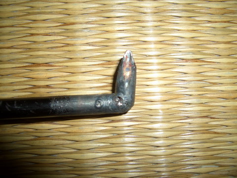

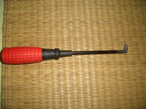

1:起螺丝工具:做防盗窗的小店,让师傅帮我做一下,收了5块钱

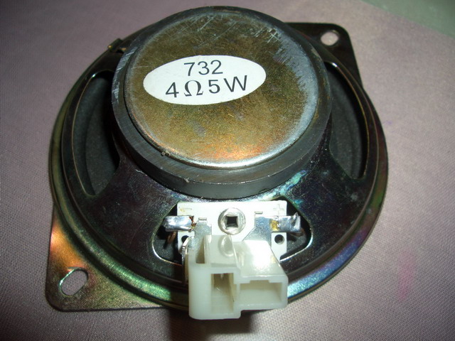

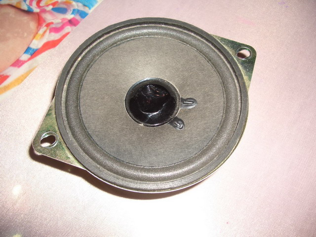

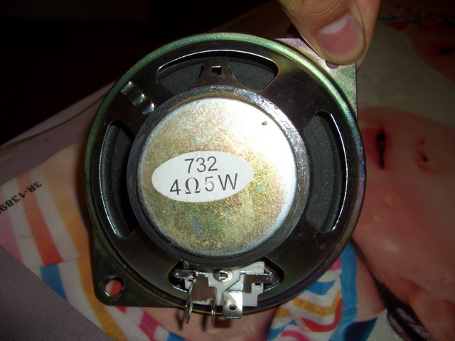

2:原车喇叭:
不好意思,露下手指头~~~

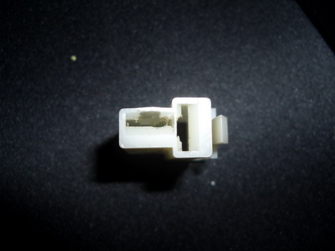

 楼主| 发表于 2010-7-8 18:17:57 | 显示全部楼层

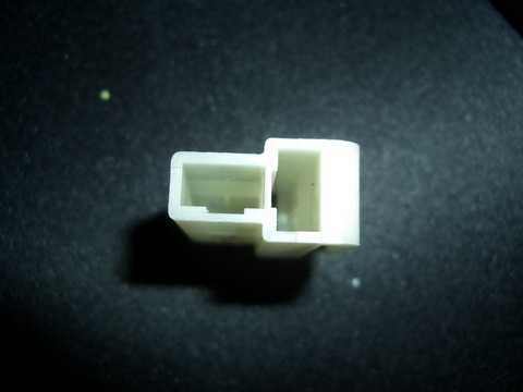

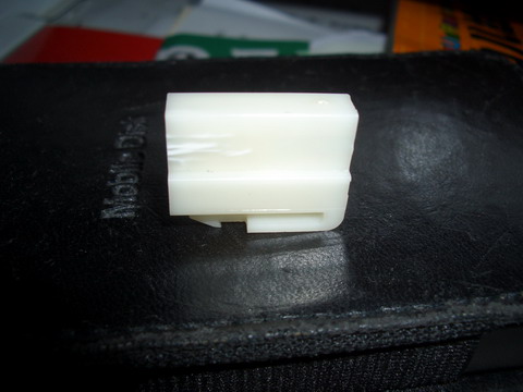

3:原车接口卡子:

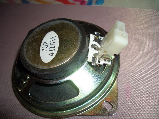

4:接着喇叭时候的样子

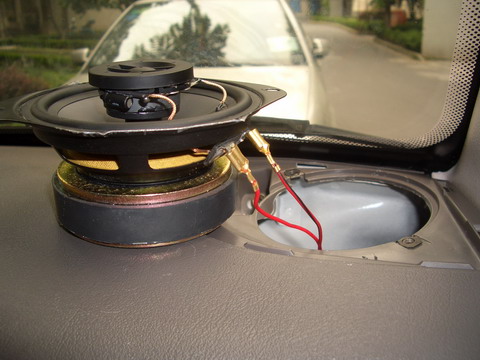

 楼主| 发表于 2010-7-8 18:28:59 | 显示全部楼层

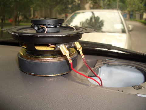

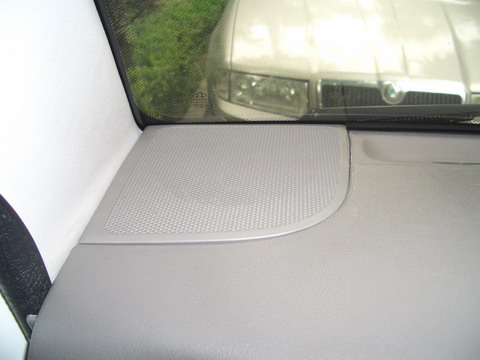

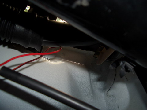

5:右边喇叭:
红线就是原车喇叭线,懒的换了,反正也就是听听MP3,够用了。把原车线的卡头直接从插头里给搞了出来,直接套上喇叭的正负级,卡紧,完工!!!!!

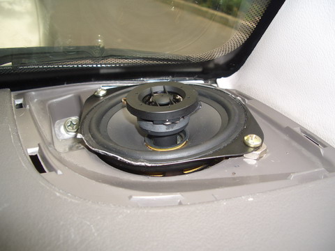

6:从扶手箱往上看:

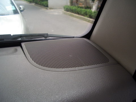

7:喇叭安装好以后:
我是没敢用力往下按,就垫了个螺帽固定下算了,不知道这样效果是不是会有影响?要不去塞点海绵之类的填充一下,前辈们指点!!!!
8:垫螺帽的结果就是高音高出好多,哈哈,盖子只能盖成这样了
对了,上次看到一个兄弟把顶盖给处理过,然后加装的是银笛原配的网罩,不知道改怎么搞?请指点!

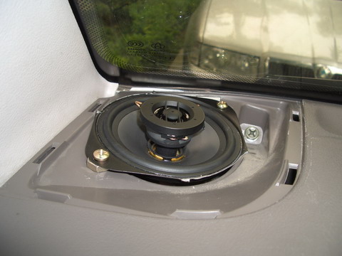

9:左边喇叭:

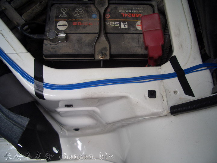

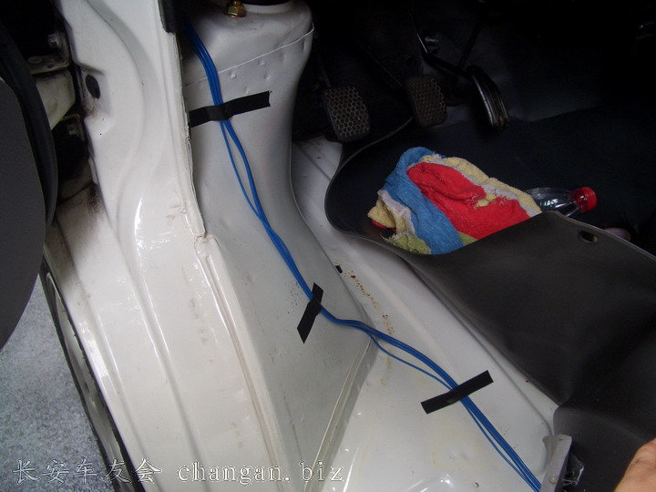

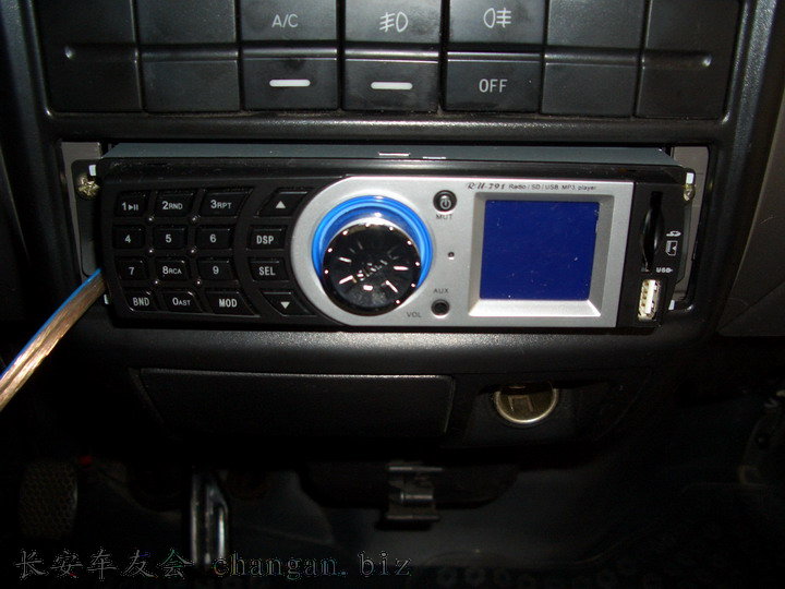

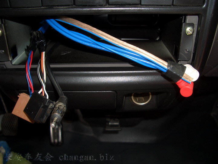

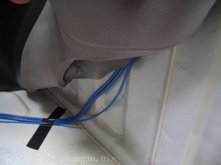

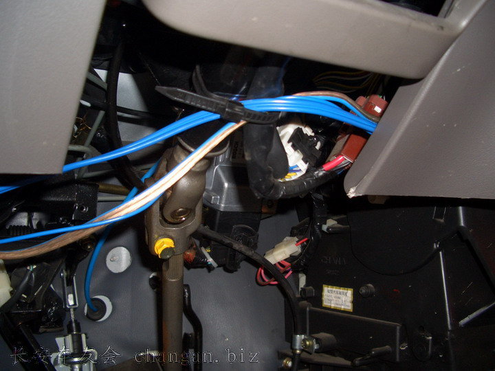

10:
机头插好的样子:
走线:

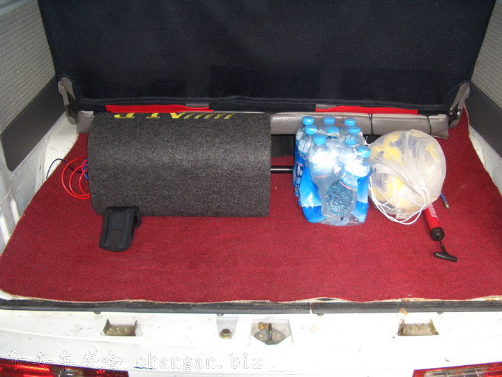

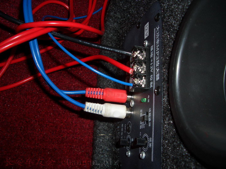

11:放到最后面的低音炮:
还有足球,打气筒,水,相机外套,也一并露个脸!

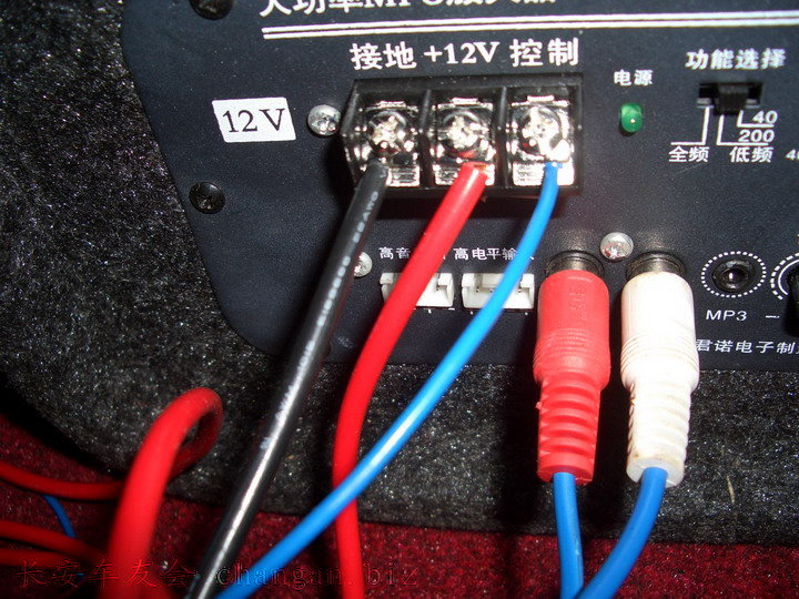

低音炮接线
我的搭铁接这儿了,也不知道对不对?请指点
