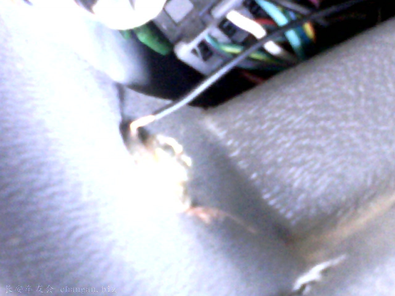

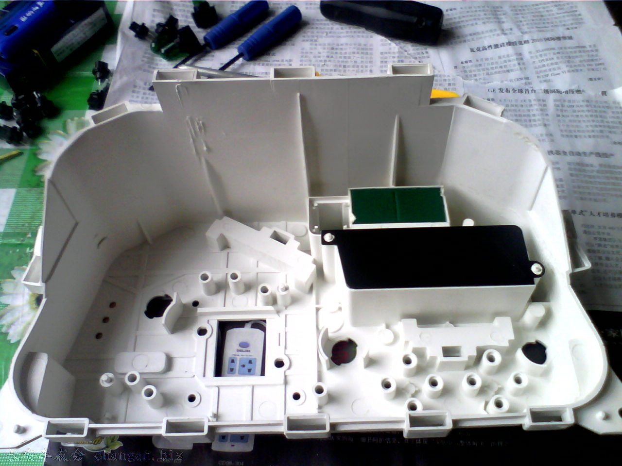

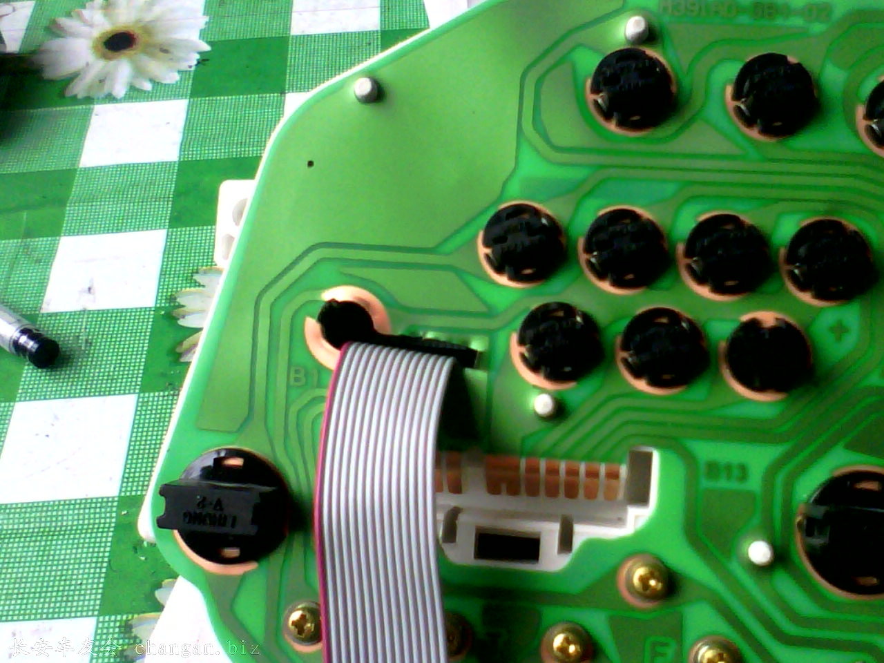

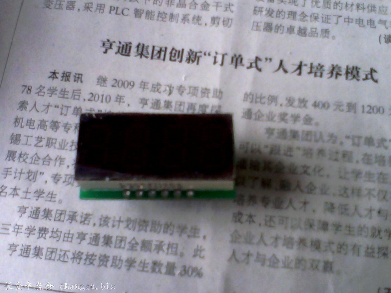

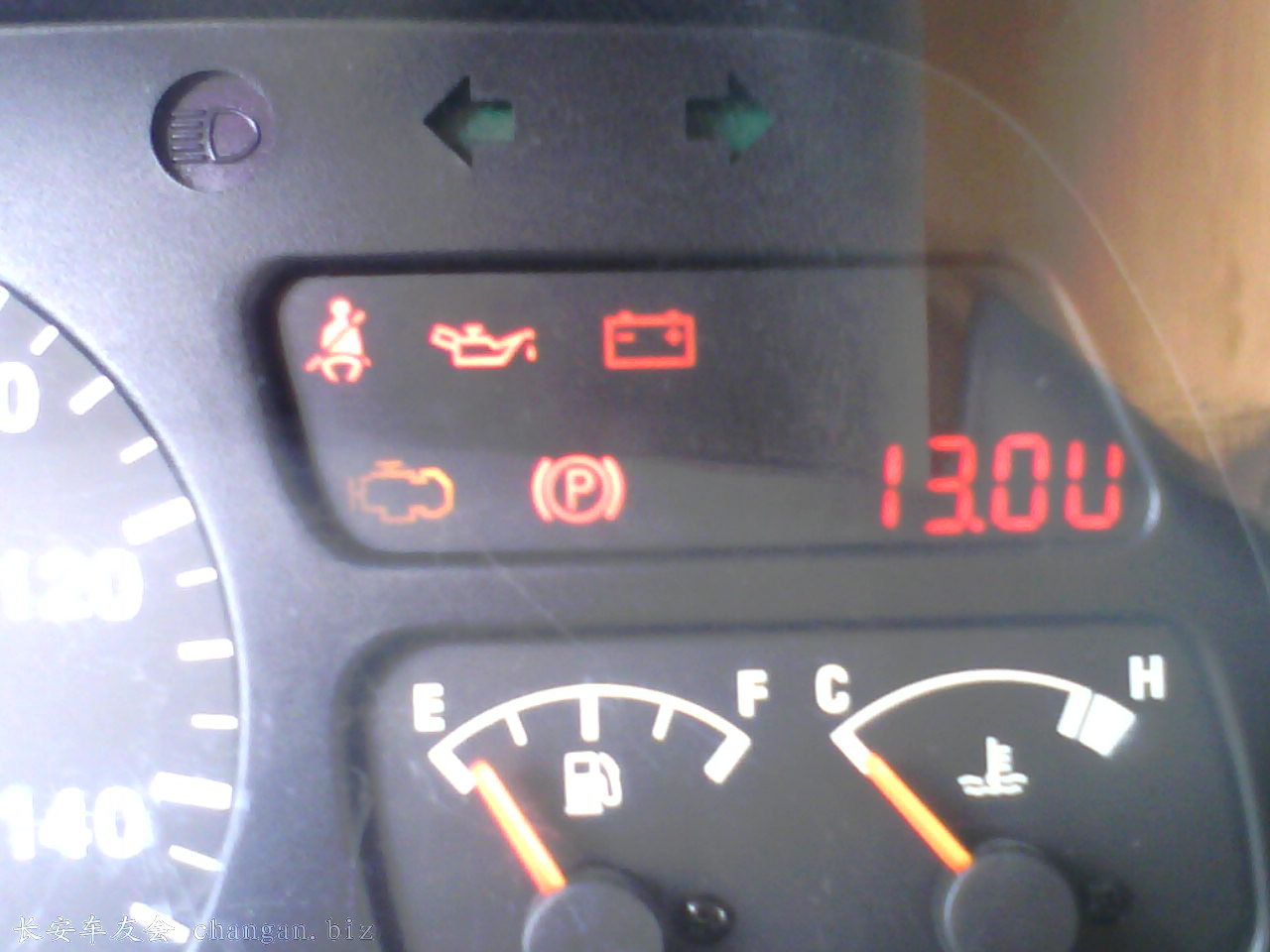

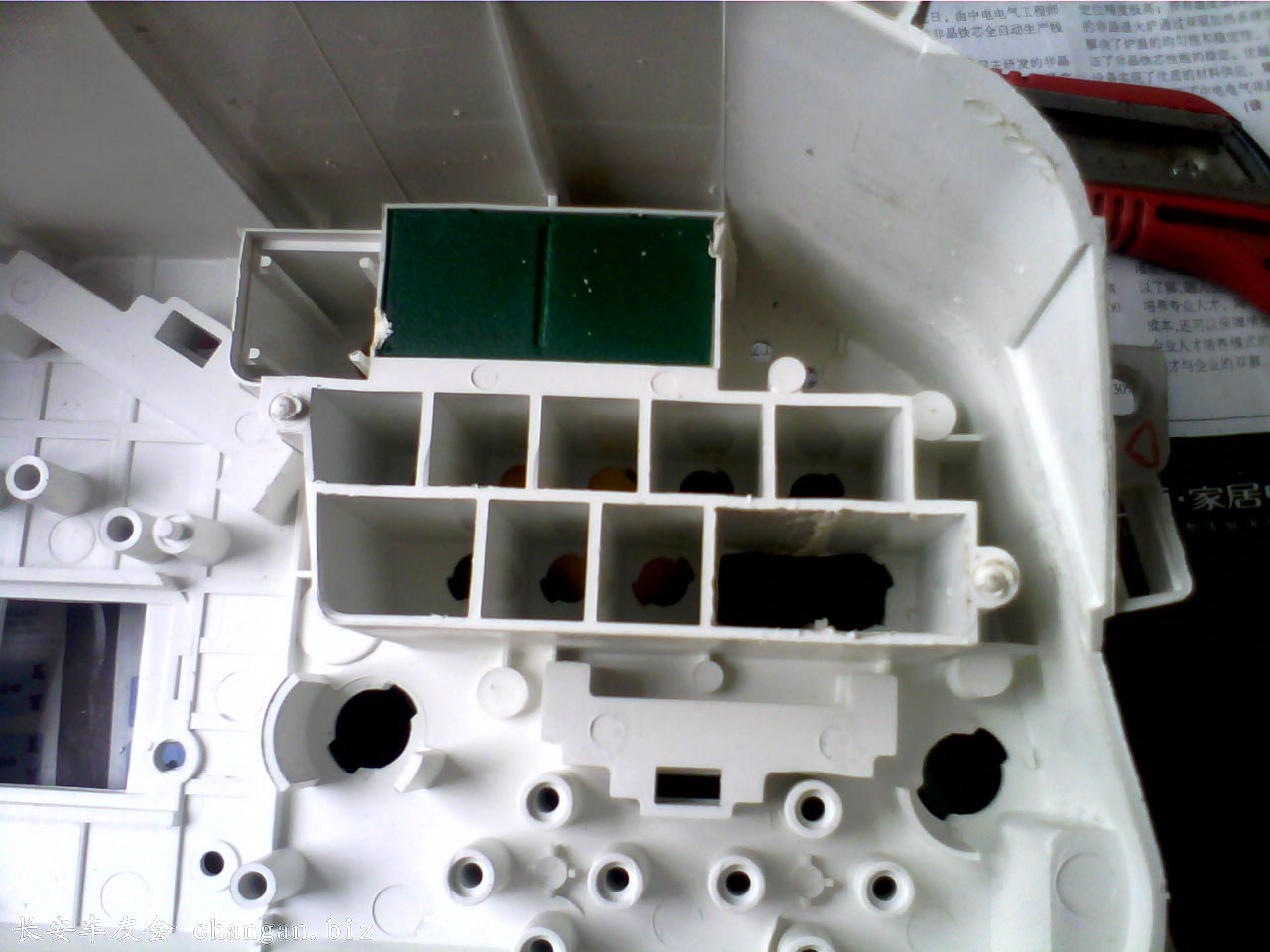

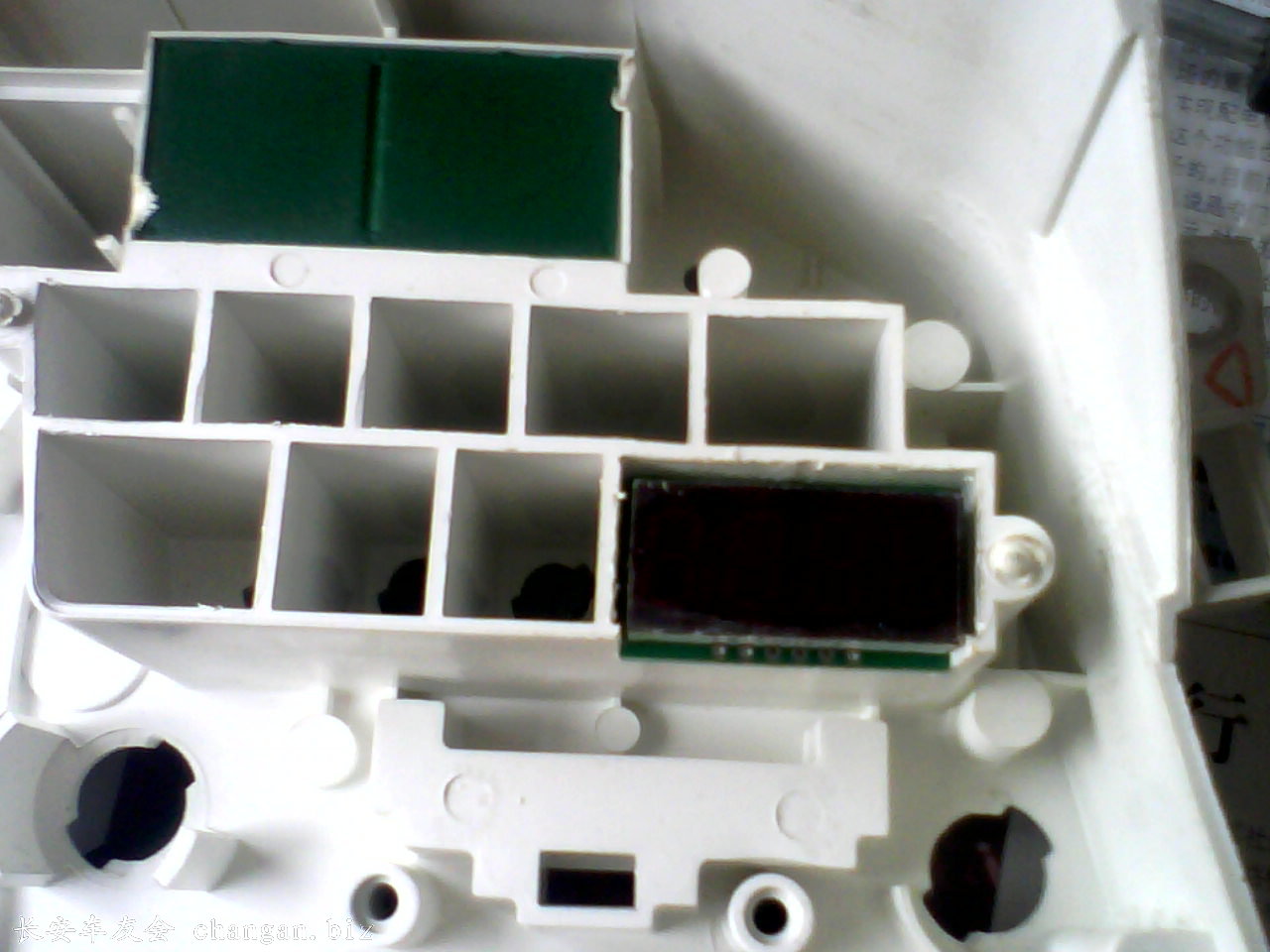

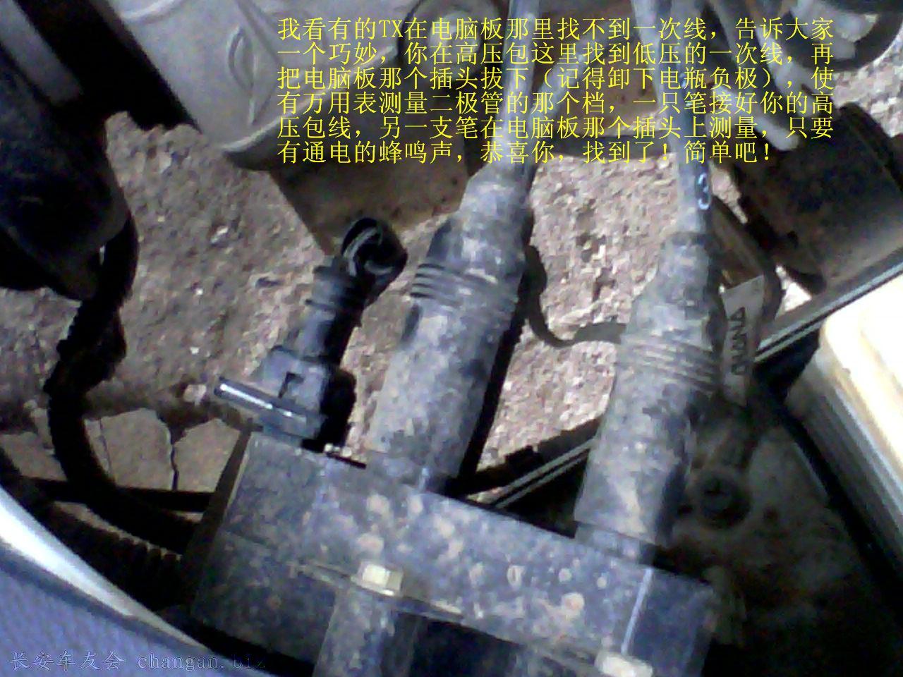

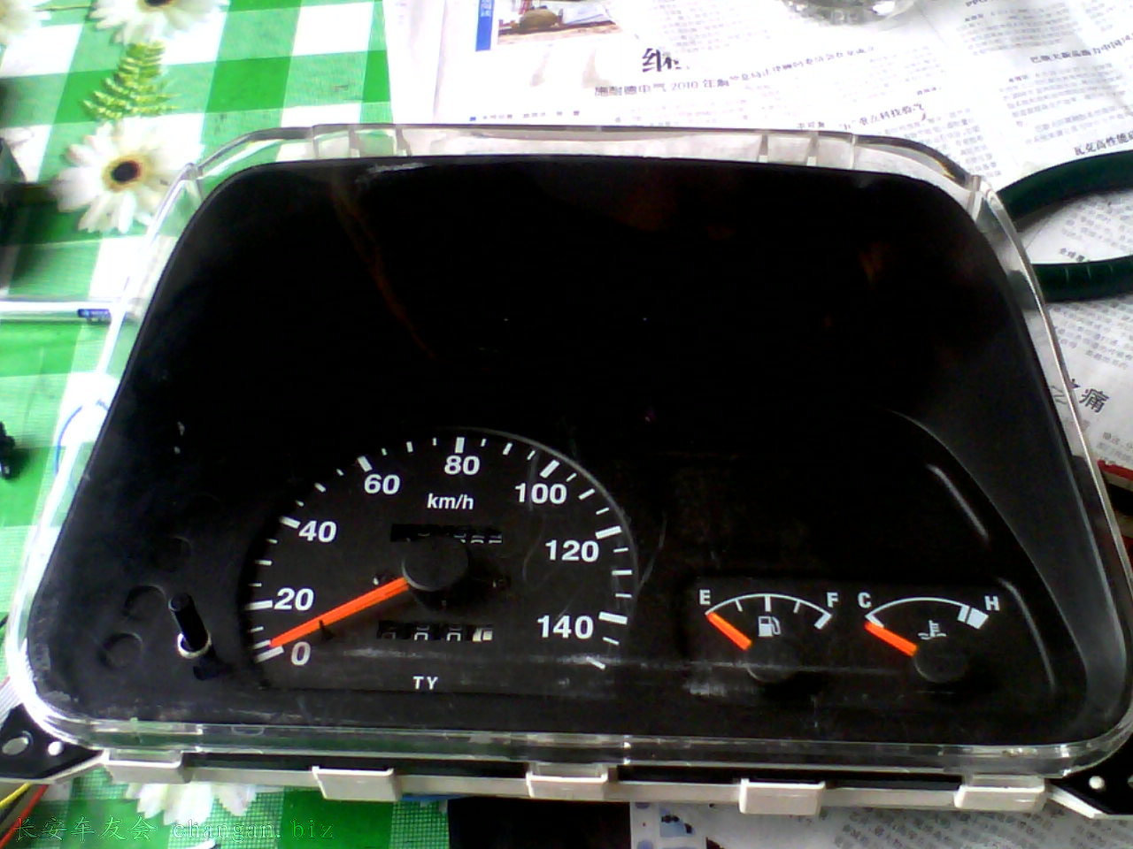

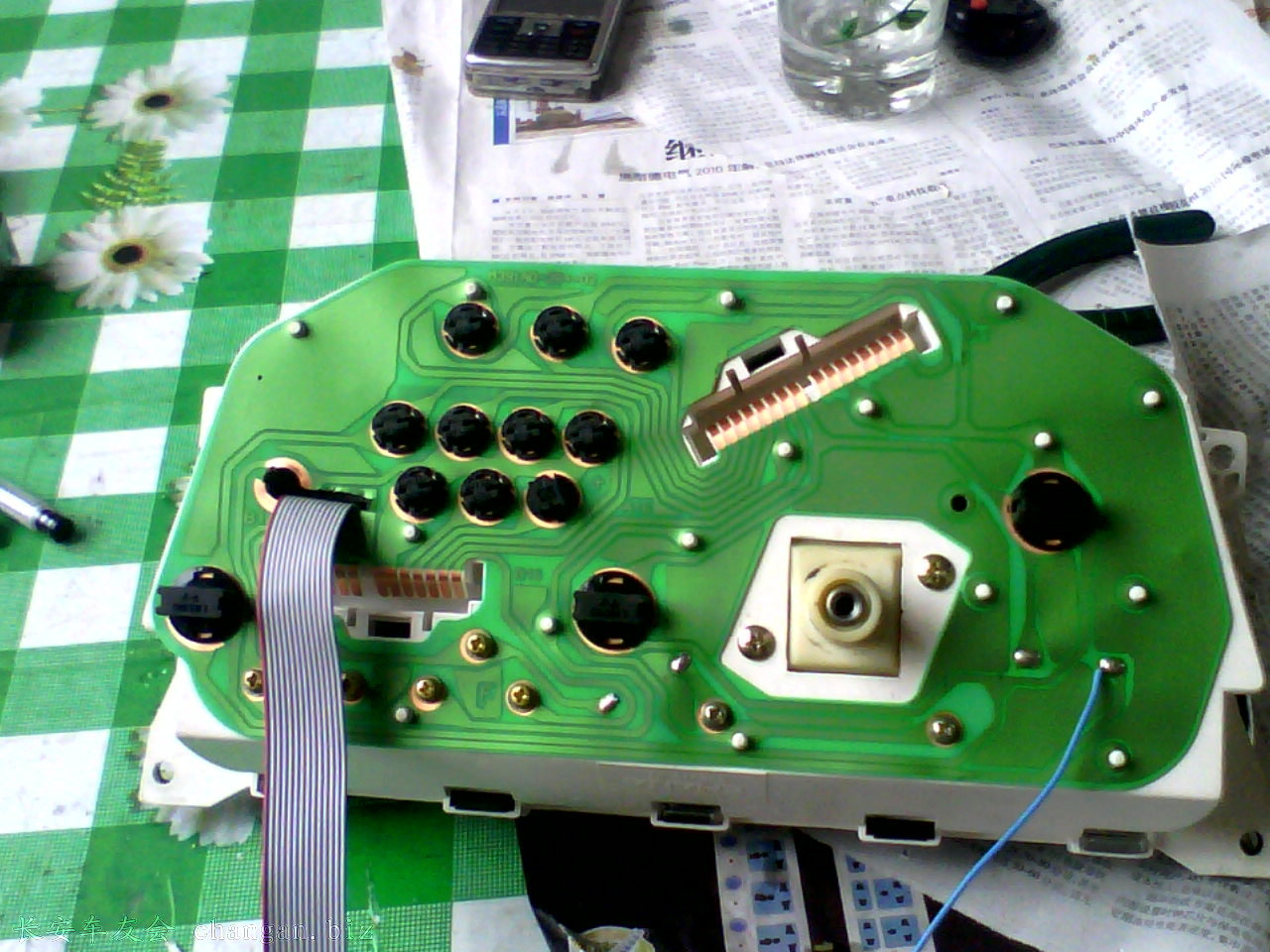

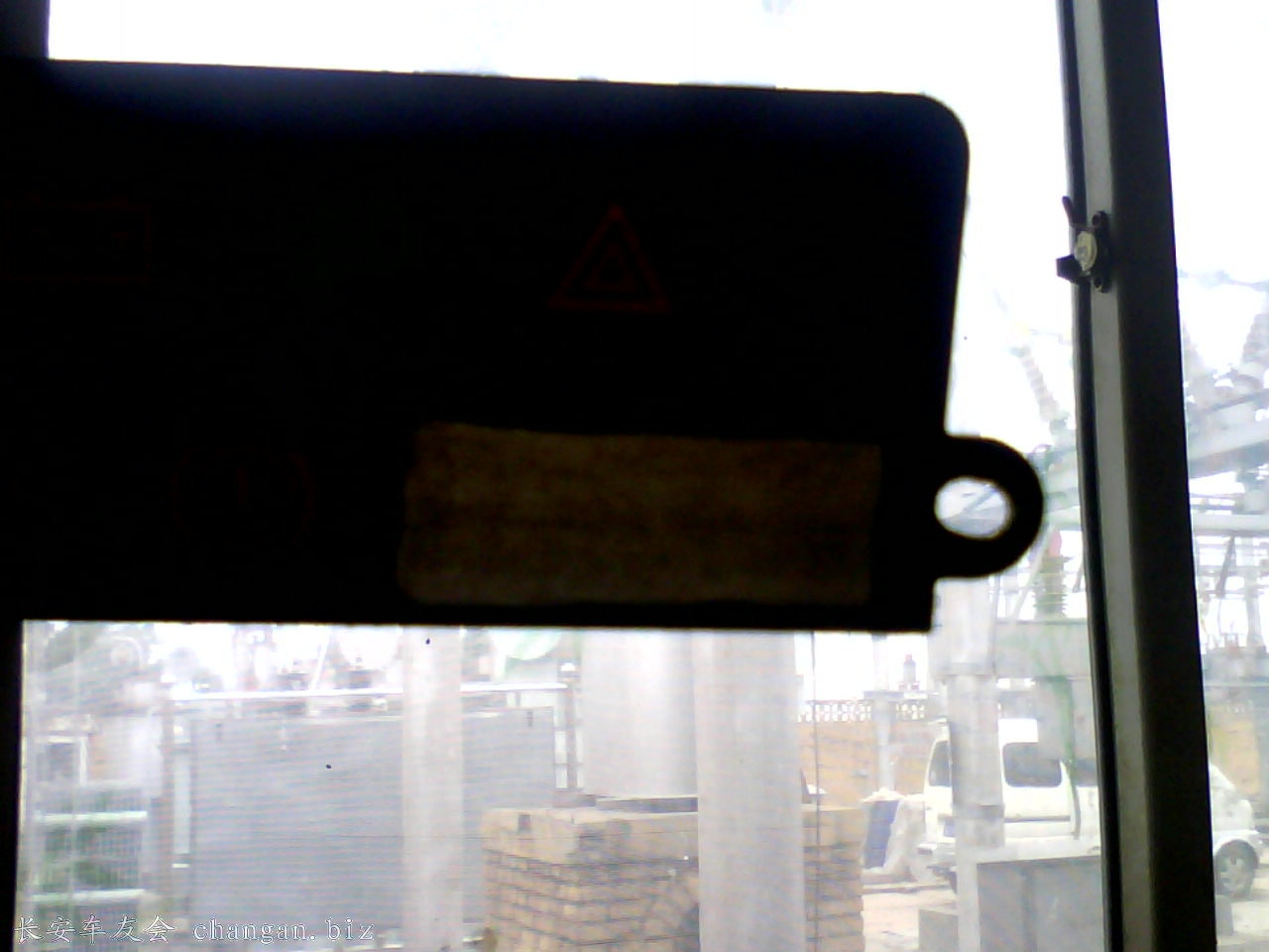

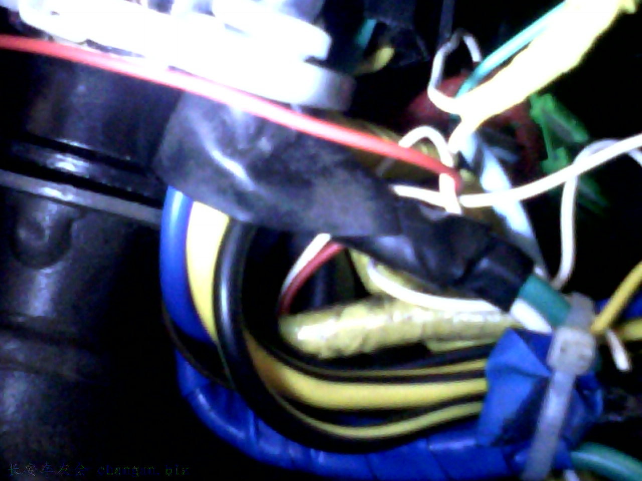

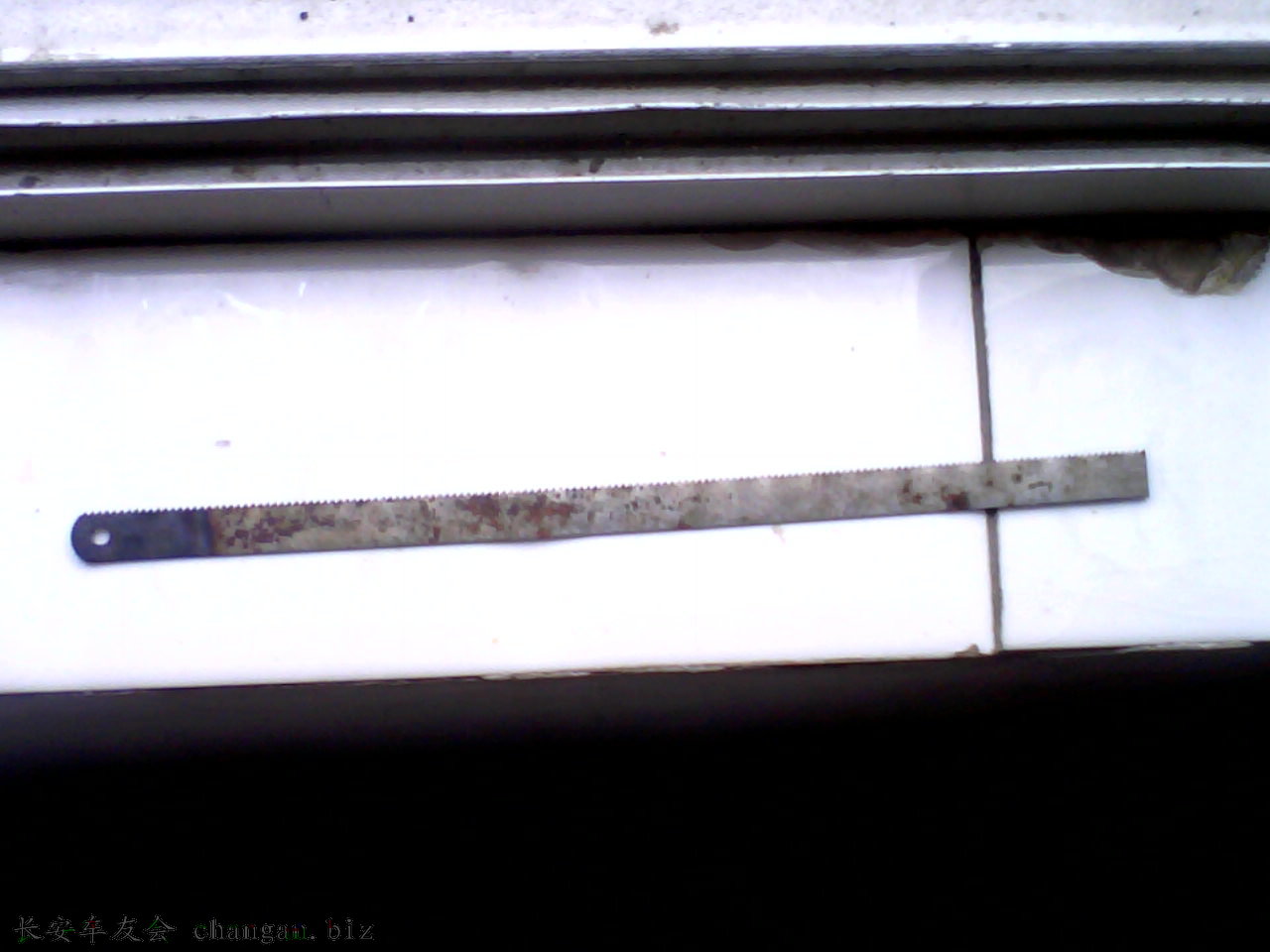

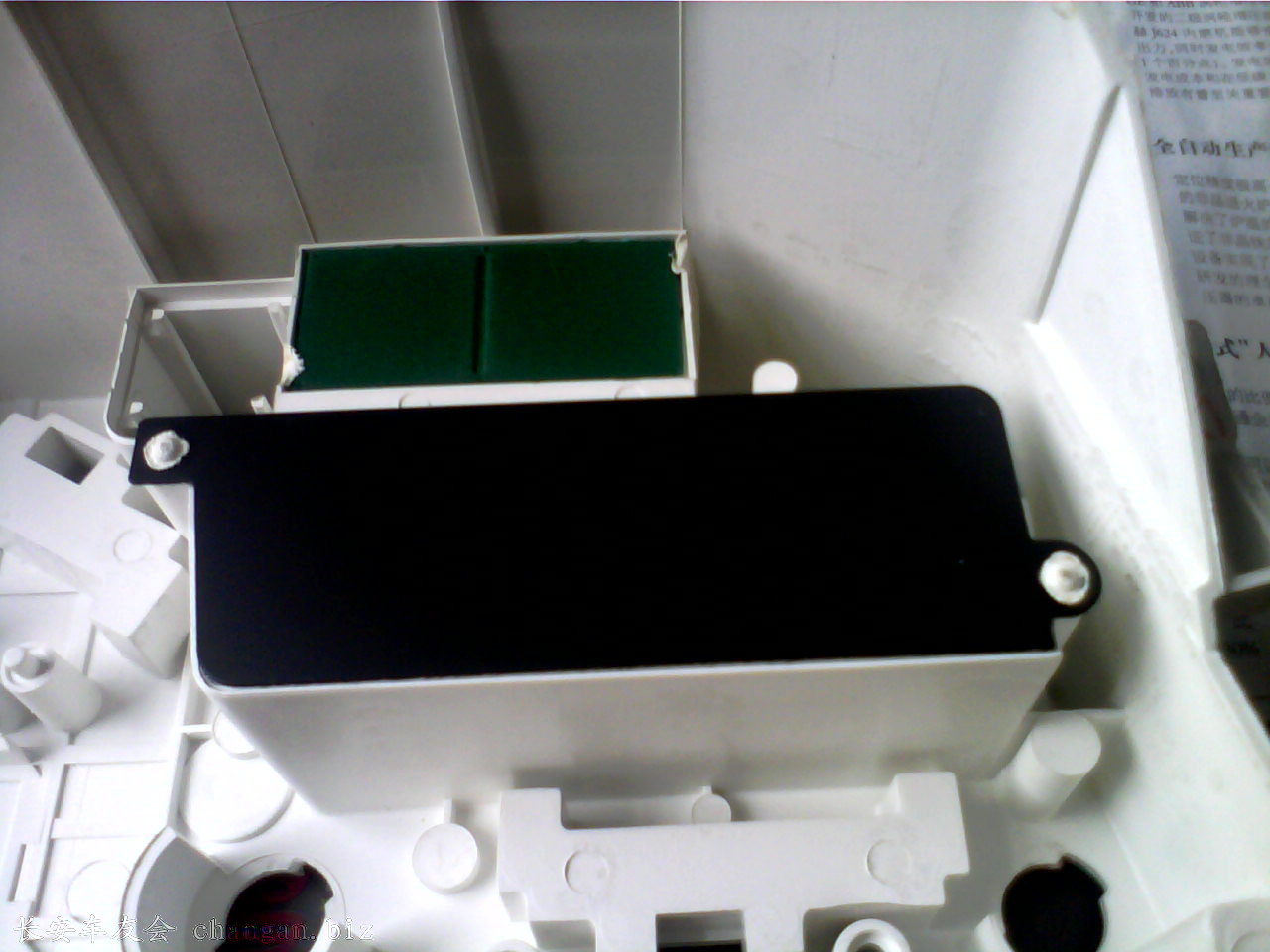

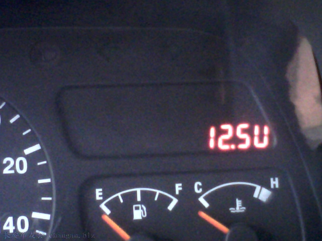

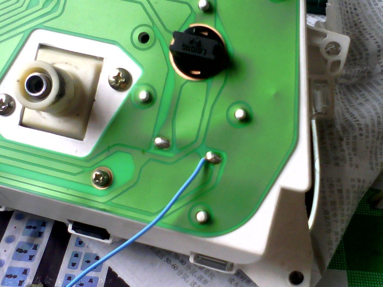

一百元大钞不能瞎了,今天开始安装数字转速表,老天没有太阳,就这也快热死我了,汗流浃背啊!
学会一边干一边照相了!呵呵!上图吧!共同学习啊!

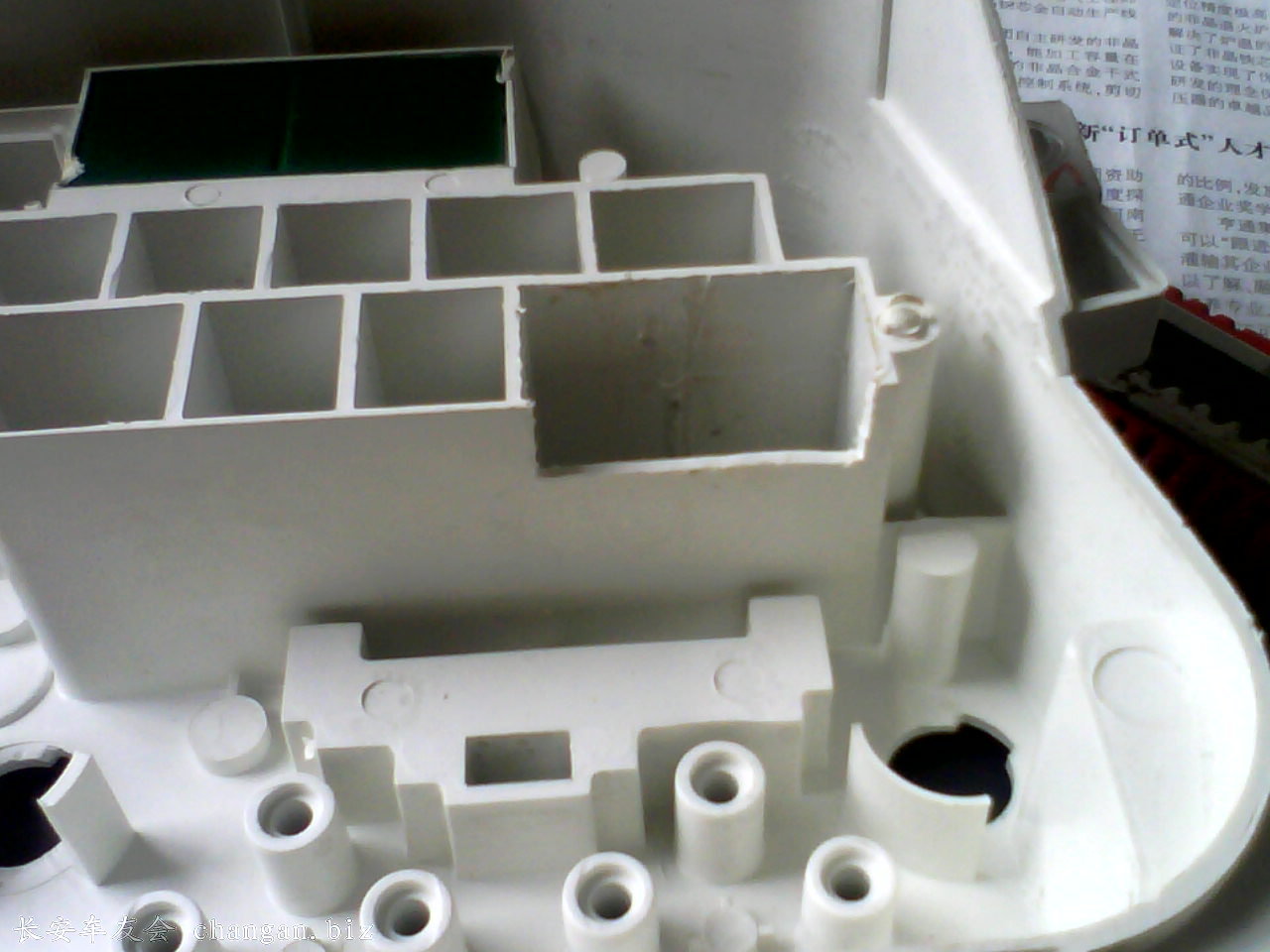

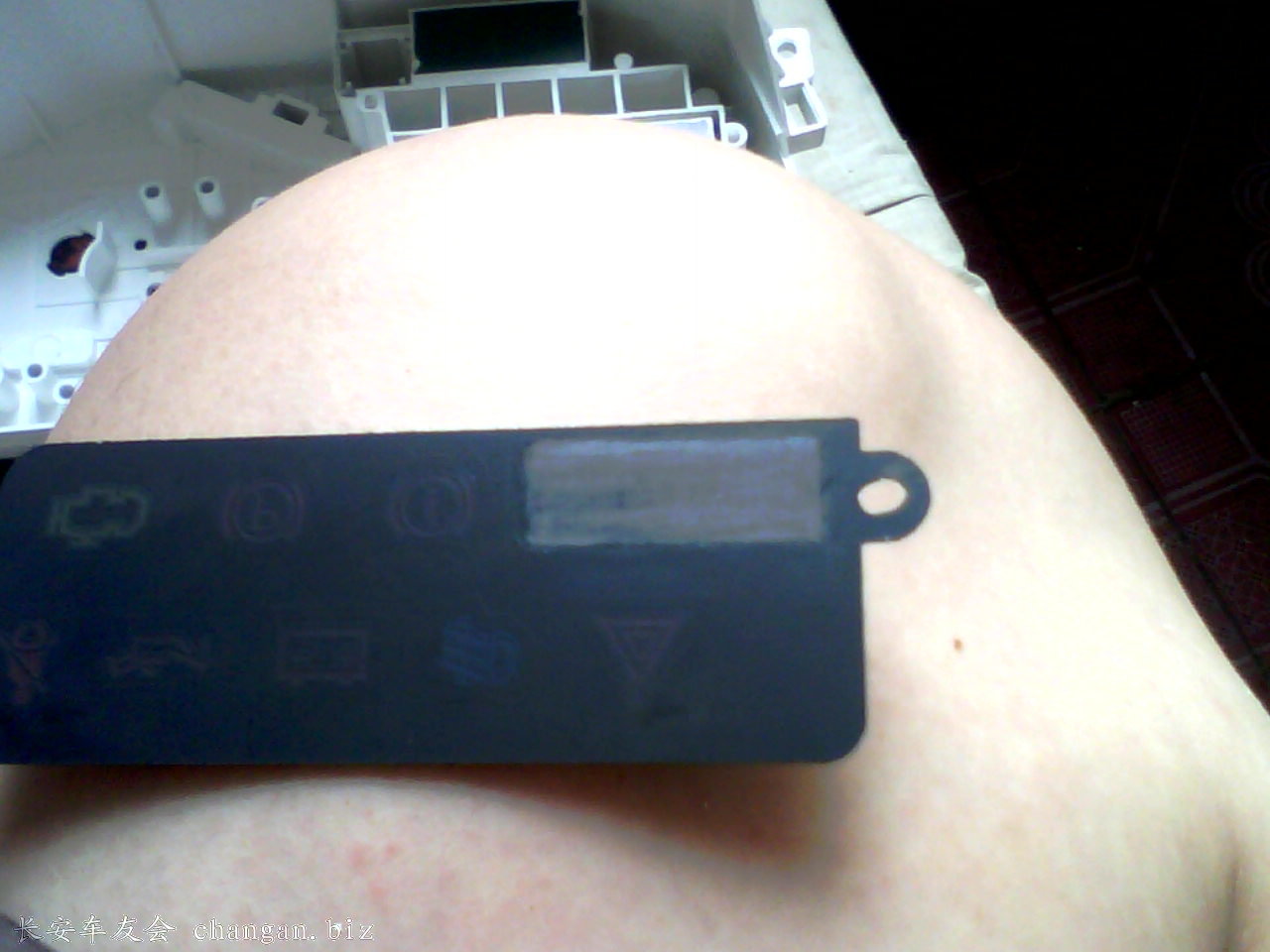

接上页
