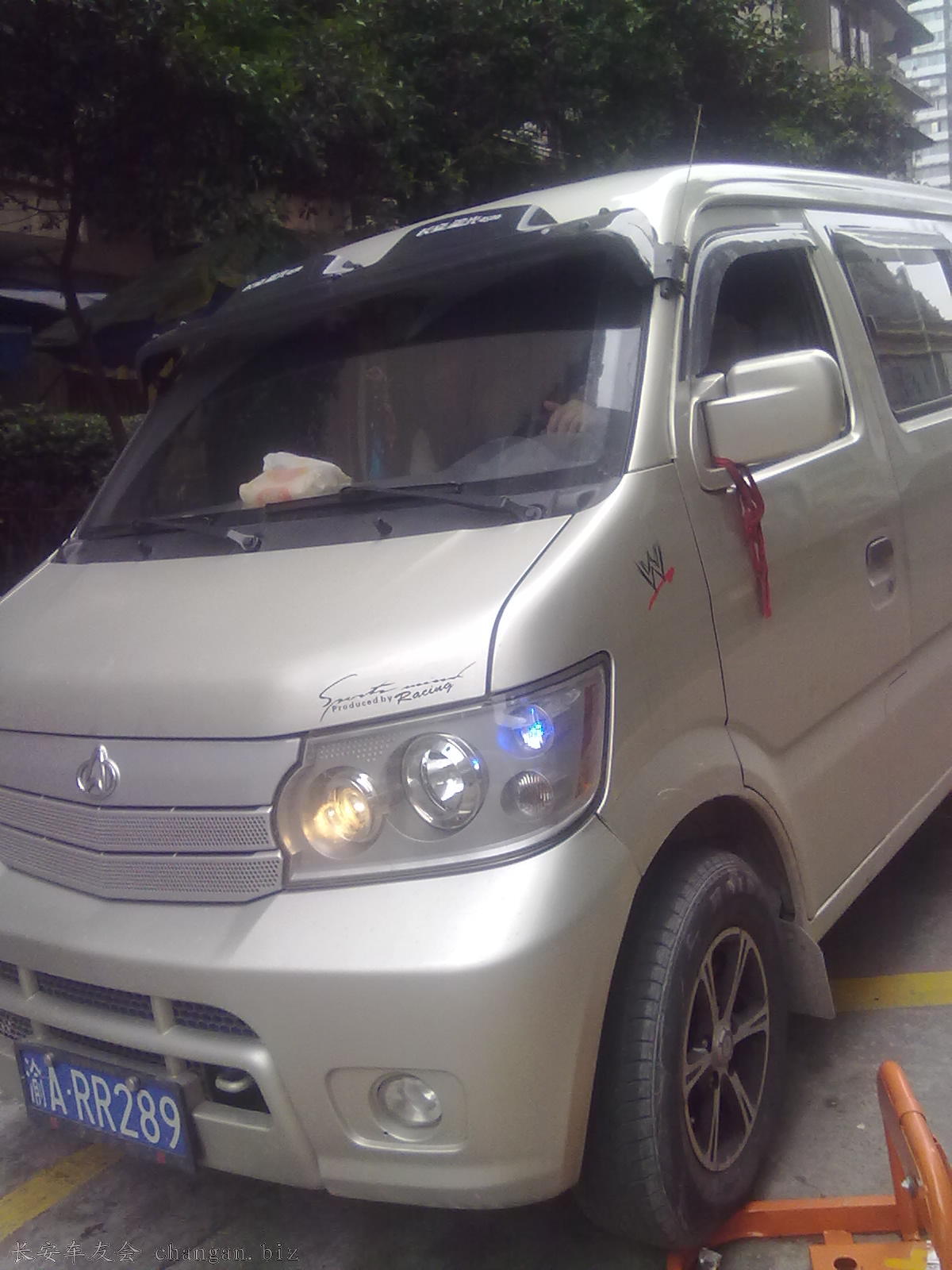

发表于 2010-6-23 00:14:51 | 显示全部楼层 |阅读模式
我的4500车快一年了,前轮已吃掉四个轮胎,减震换了三对了,压缩机,传动轴,分离轴承,分离压盘,喇叭盖。都换了。小毛病一直不断。现在出了新的状况:就是车正常在行驶中,发动机故障灯突然亮,车熄火,车身一窜,然后故障灯熄灭,车行驶恢复正常。还有就是行驶中发动机故障灯亮,无法加油行驶,靠路边停下车后,车的发动机哆嗦一阵后,自动熄火,然后启动后一切正常。有时车还会全车没电,然后多打几次启动锁一切正常。我去了好几个长安服务站,能查的都查了,油嘴和进气门也都清洗了。线路和电瓶都弄了。都是不起作用。我很绝望。一年中为何4500车这样。曾经我买的重庆生产的车就很好。现在我也去了河北客车厂弄我的车还是不行。他们就是让我跑着试。只有车不能跑了,坏在路上了他们才有办法修。上次我在路上打过求救电话,但是车给我弄着了,现在还是没解决问题。我该怎么办啊。希望大家帮我一下。最好能帮我找到我车的原因。电话13581056033。我很期待车家能给我解决问题。急切盼望回复

发表于 2010-6-23 13:29:34 | 显示全部楼层
把火花塞和点火线圈换了,你原来要是秦川的点火线圈最好不要用。用志阳的比较好。还有点火线,你的车子好象是电路接触不好,做一套全车的加强地线看看,我的也是474的发动机2年来好象也没什么问题。
