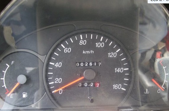

长安之星2代仪表针跳

检查一下变速上面的那个传感器,马达后面点,靠这个东西来转动的,
 楼主| 发表于 2010-6-22 13:49:27 | 显示全部楼层
km/h跳动属于正常吗?有的人说正常有的人说不正常。
km/h跳动会不会影响发动机等别的东西~!~!~!

回复 沙发 的帖子
你说的那个应该是电子的仪表盘才有传感器,我的是机械的,应该没有传感器呀???

发表于 2010-6-22 13:59:08 | 显示全部楼层
我的也是跳,但是超过60以后就稳定了,低于60就抖得厉害,看不出来时速是多少
发表于 2010-6-22 13:59:50 | 显示全部楼层
我的也是这个问题,线换了几次都没有用,4S店的说要换仪表,据说要200-300米,让我别换!!
发表于 2010-6-22 13:59:59 | 显示全部楼层
我的也跳的厉害
一直没修好
发表于 2010-6-22 14:01:36 | 显示全部楼层
机械的也有一个,有一根传动轴的,也在变速箱那边,我的电子的也在变速箱上,跳动大肯定不正常,表针容易坏,寿命不长,传动线换下,这个也会有问题的,
