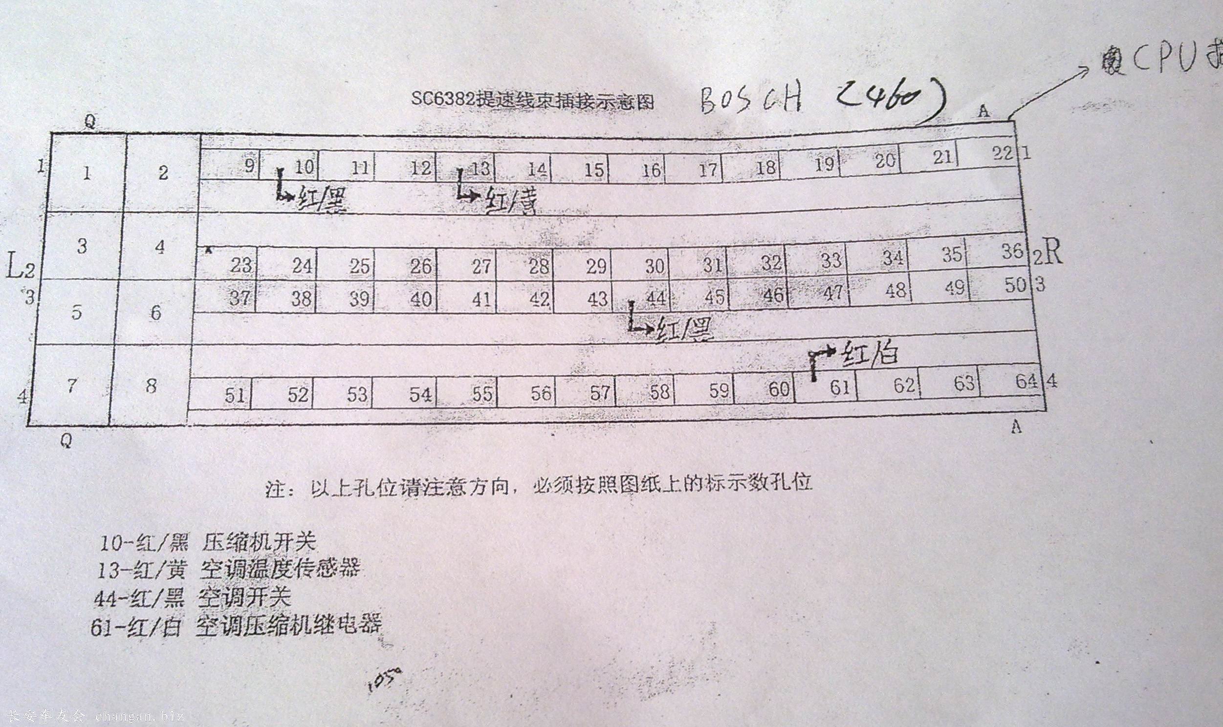

新款的6399 S460通用的!
有用的拿去吧!
sc6382空调提速线束插接示意图.rar

M1.5.4ECU  41脚是空调输入

41脚正确。
