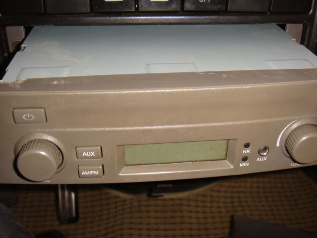

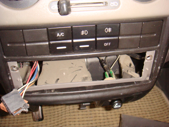

暴力加技巧,把原装收音头取下来了,注意最好先卸下副驾驶那边的杂物箱,用原车的带的两个小铁片插进收音头两个缝隙里,用手伸进杂物箱那个开口往外面一顶就出来了

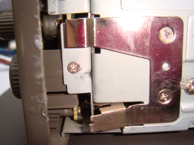

这个就是卡住机头的玩意,

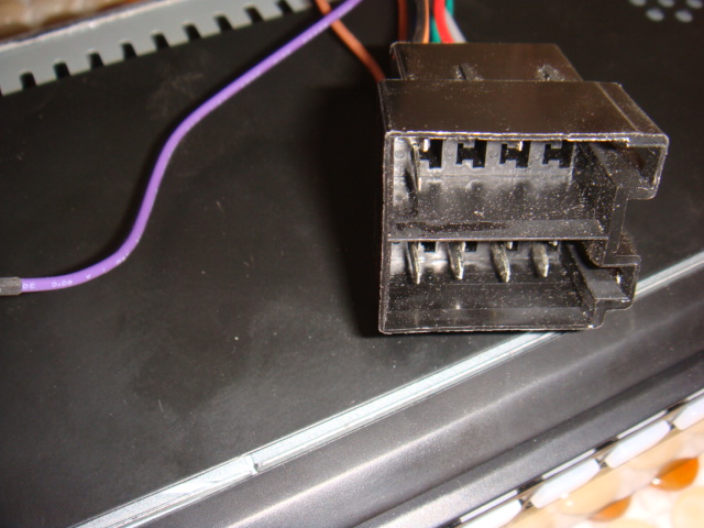

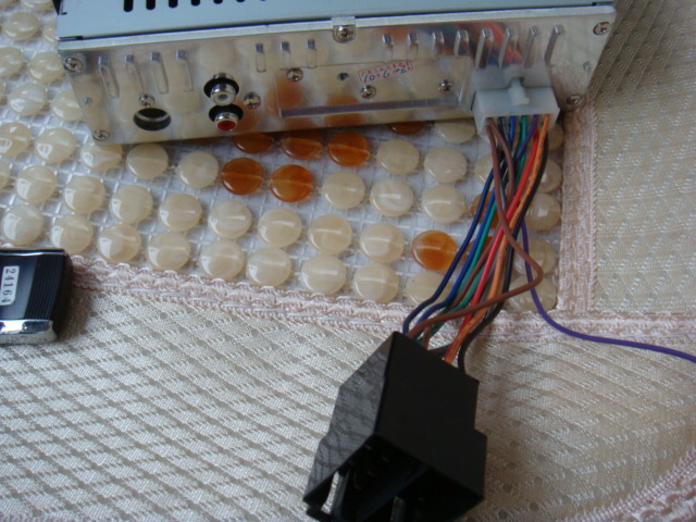

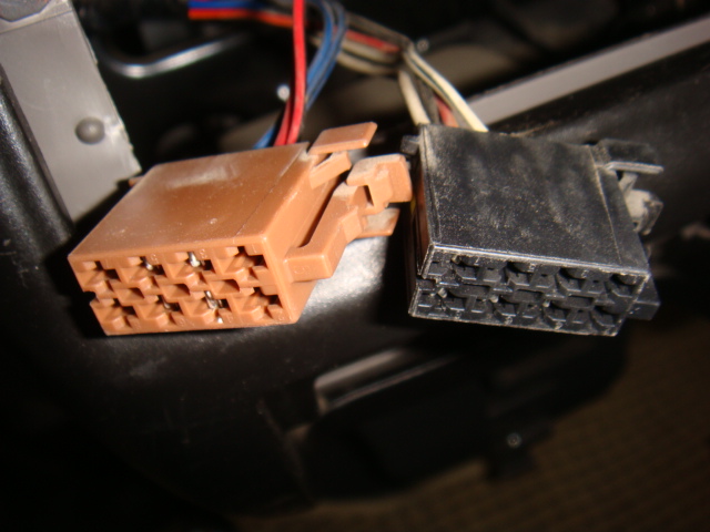

原车的接口和西玛插卡机的接口兼容,不知道是不是卖家故意给我的这种接头,反正正好插上去刚刚好,根本就是傻瓜式安装,赞一个
原车插头
原车插头
西玛101的插头
西玛101的插头
屁屁
屁屁

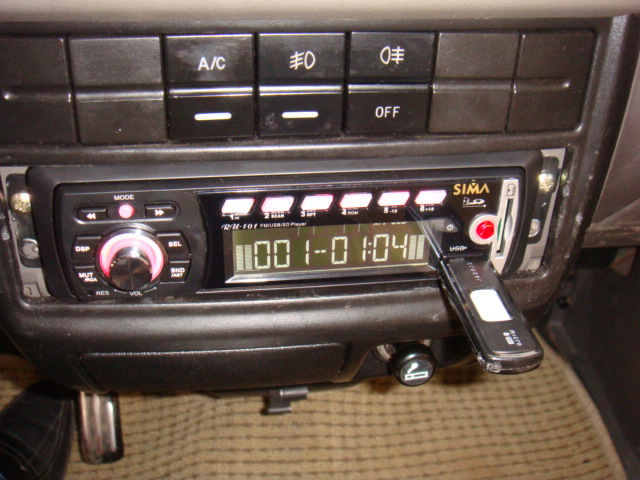

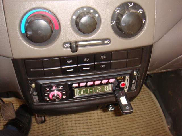

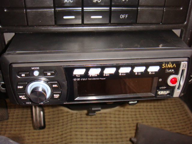

装好的效果
西玛自带的铁套子暴力套入原车收音头的套子
契合蛮好,不过以后取下来估计头痛
契合蛮好,不过以后取下来估计头痛
装好了,很牢固
装好了,很牢固

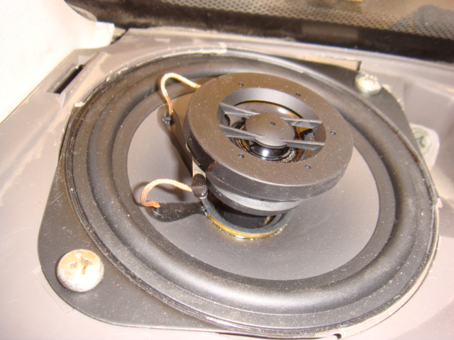

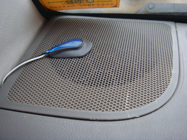

配合我前段时间在淘宝买的银笛4寸同轴喇叭,音量开到40-50,很不错,我不是发烧友,也不追求炸街,所以自我感觉良好,后面6寸喇叭目前没考虑,毕竟是面包,不想折腾。
这喇叭被我掰了两个角。。。凄惨
这喇叭被我掰了两个角。。。凄惨
有点高,不过勉强可以盖下去
有点高,不过勉强可以盖下去
