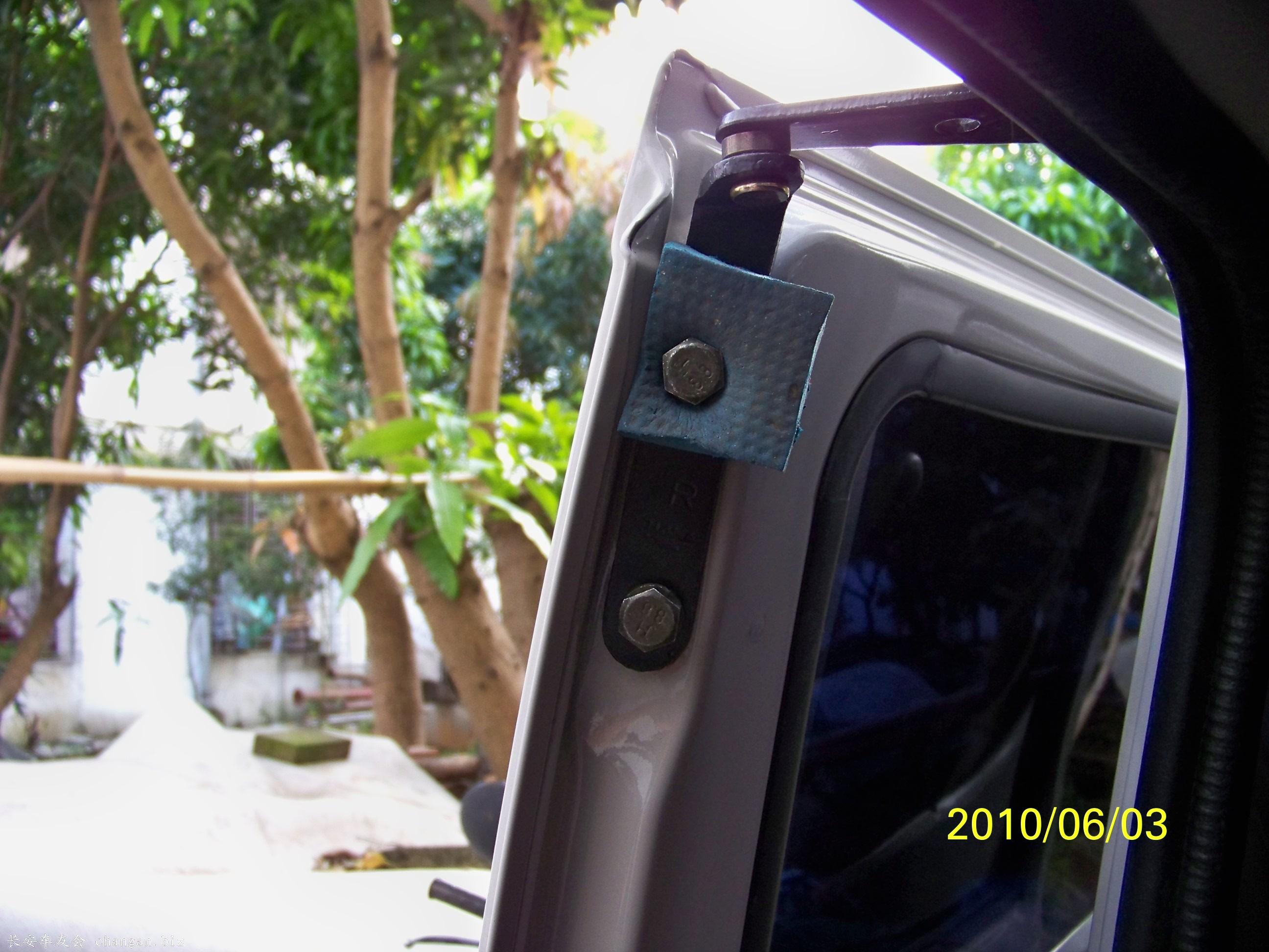

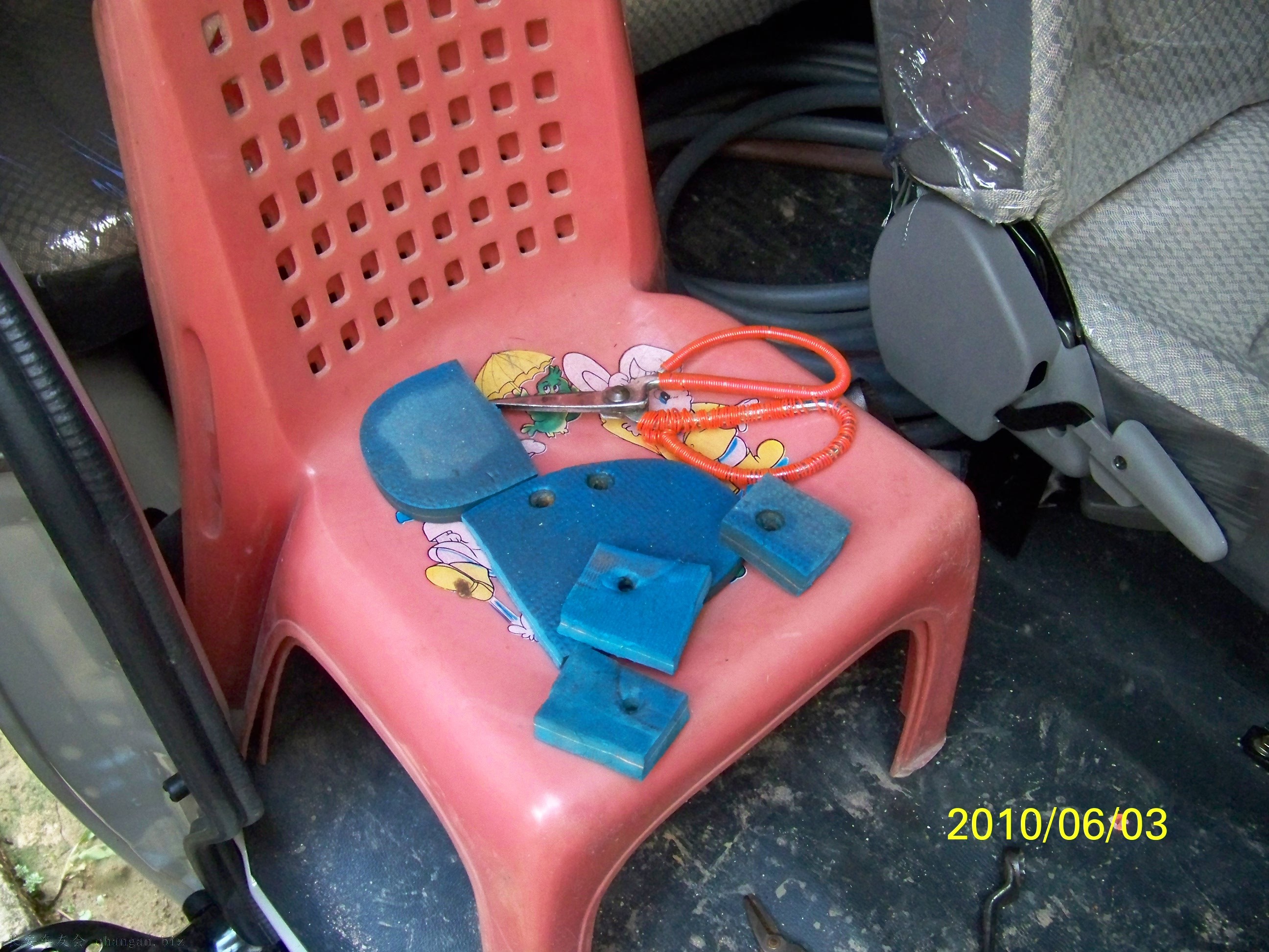

长安之星2代,价钱便宜,质量也不错,最头痛的是中门异响,我的SC6382B3S支农版,主要是中门的右边最响,分析其原因,主要是关门后,两边有空隙、松动,解决的办法是消除松动。材料是用一只平时没有用十字拖鞋,剪一块出来,大小自己算到合适,太大不能,太小无效果,一定要利用原来十字拖鞋底的孔,将其装到两边中门滑轮的固定螺丝处,一定要装在上面那个螺丝去,这样不影响原来中门的密封。见图。完全不影响外观的。
材料
材料
右边中门装后的效果图
右边中门装后的效果图

貌似可行..搞块软橡皮试下

你这个也太那个了,这样治标不治本,呵呵。请仔细看看我的根治教程。
http://www.changan.biz/thread-64627-1-1.html

聪明,但是看上去丑了点
发表于 2010-6-7 11:24:09 | 显示全部楼层
这样看上去有点恶心,
发表于 2010-6-7 17:27:22 | 显示全部楼层
要实用也要好看
