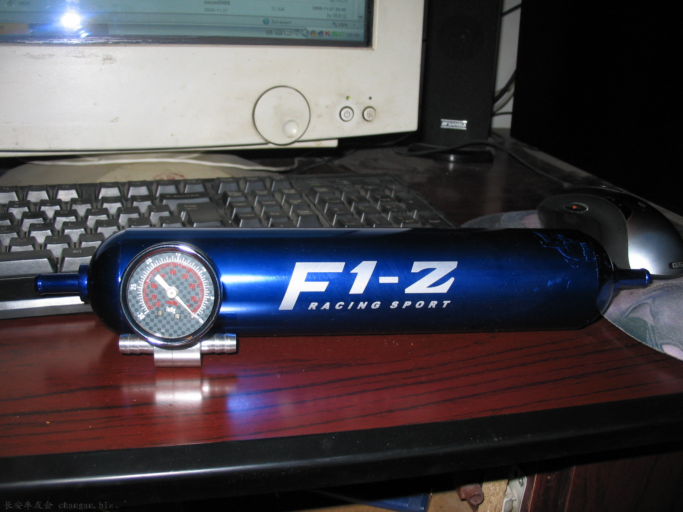

发表于 2010-5-25 14:54:27 | 显示全部楼层
加个这个看看?我也是烧气的,1.0的2代,刹车改的前后碟刹,没觉得真空不够。不过我没空调,准备加个,兄弟你加空调多少钱啊?说下我参考一下
发表于 2010-5-25 19:32:36 | 显示全部楼层
真空管上加一个真空罐试试 加在单向阀后面
