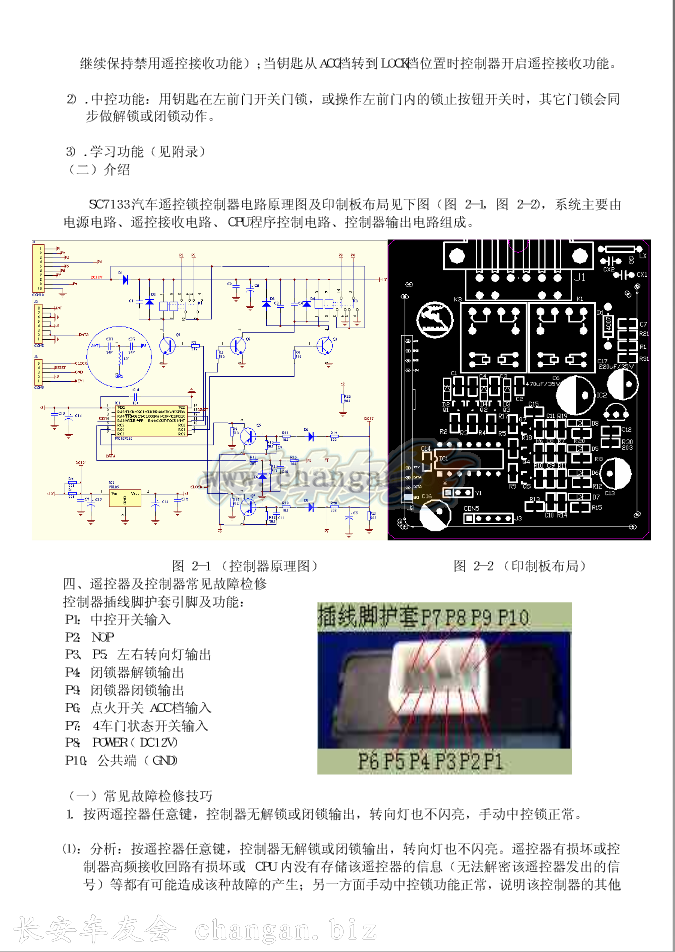

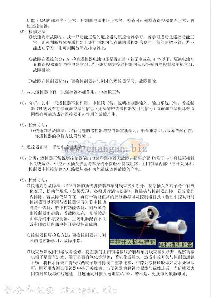

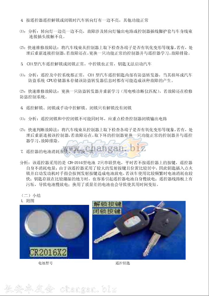

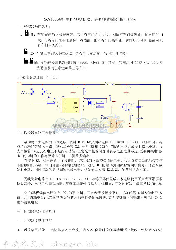

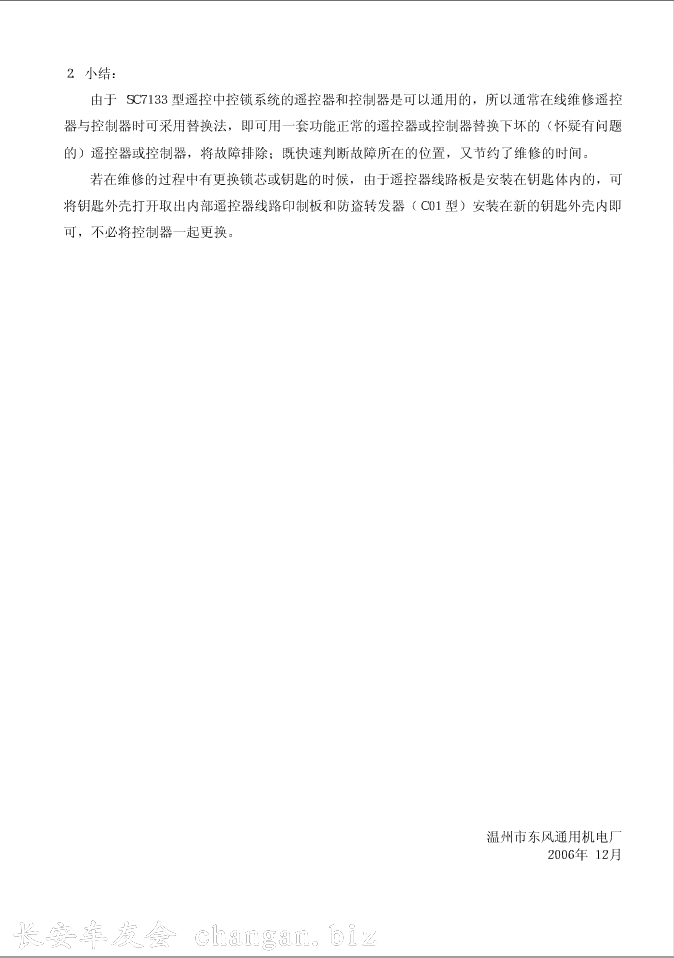

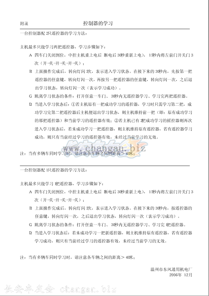

奔奔SC7133中控锁控制器、遥控器故障分析与维修
发表于 2010-5-13 21:31:41 | 显示全部楼层 |阅读模式
 楼主| 发表于 2010-5-13 21:32:09 | 显示全部楼层
 楼主| 发表于 2010-5-13 21:32:50 | 显示全部楼层
 楼主| 发表于 2010-5-13 21:33:29 | 显示全部楼层
 楼主| 发表于 2010-5-13 21:34:02 | 显示全部楼层
 楼主| 发表于 2010-5-13 21:34:32 | 显示全部楼层
 楼主| 发表于 2010-5-13 21:36:28 | 显示全部楼层
图片打包下载:
7133.zip
1 MB, 下载次数: 45, 下载积分: 银币 -1 个
