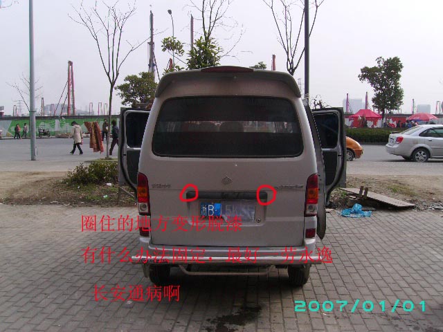

6363后门拉手问题,见图!

背门里有螺丝固定

从里面加个大点的铁板吧!这样就可以让它受力面大些!就不会变行了!
发表于 2010-5-11 23:39:58 | 显示全部楼层
最主要里面的内撑没顶到位,才会出现这样的情况。好象长安之星都这样!

 楼主| 发表于 2010-5-11 23:49:08 | 显示全部楼层
不是,我是西安的,呵呵,照片是网上找的,我的车没拍照。
