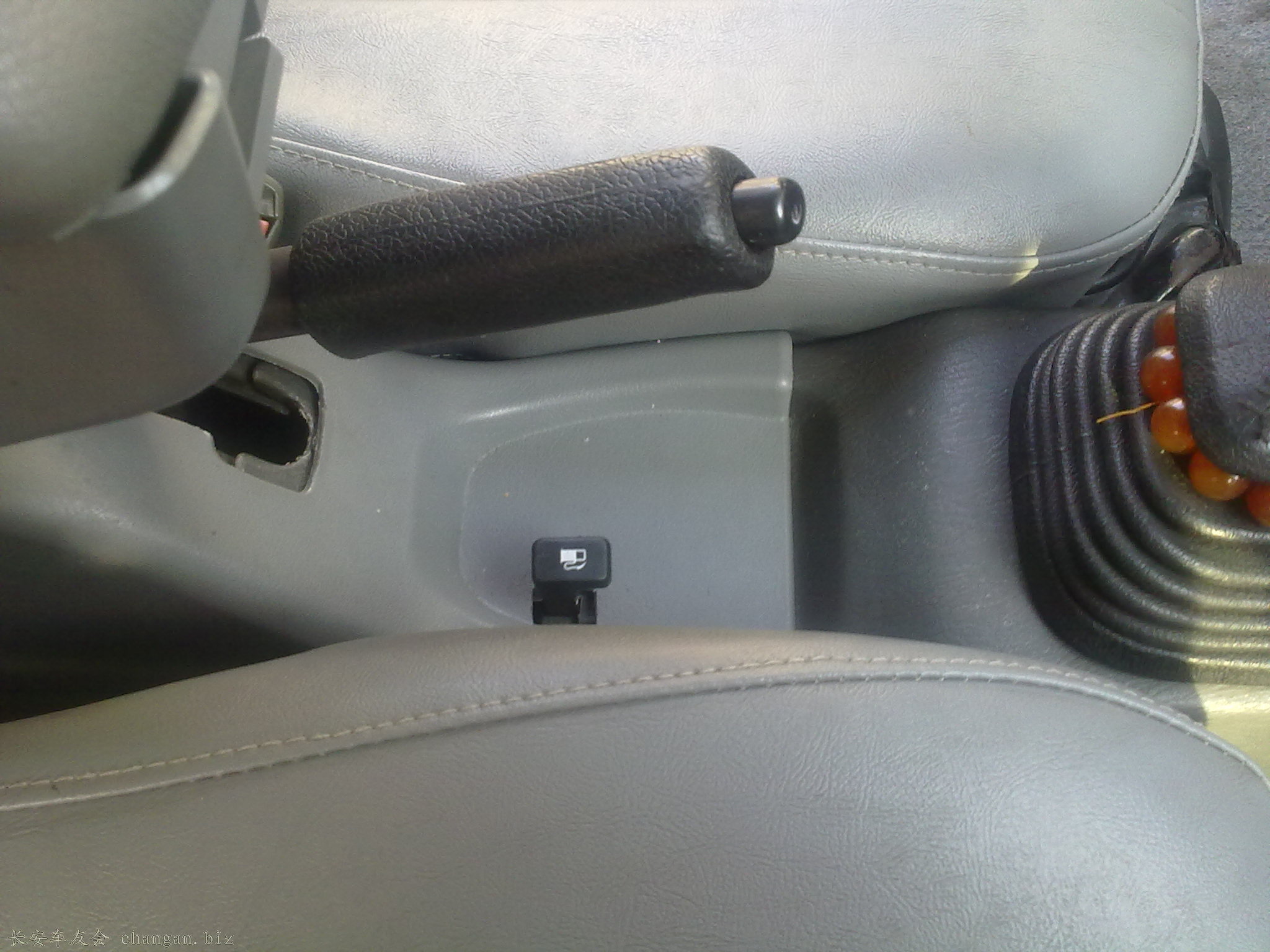

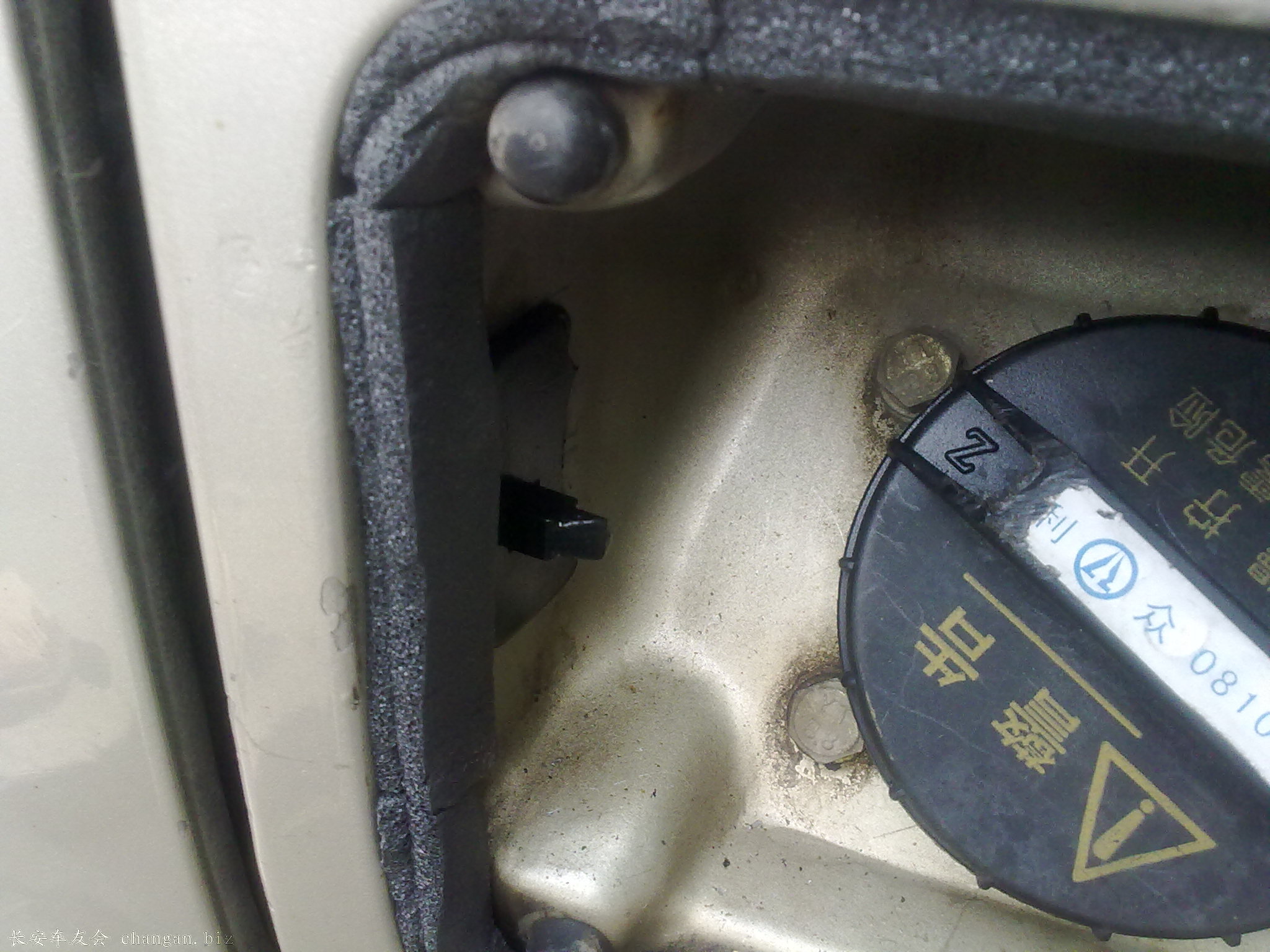

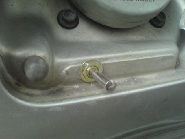

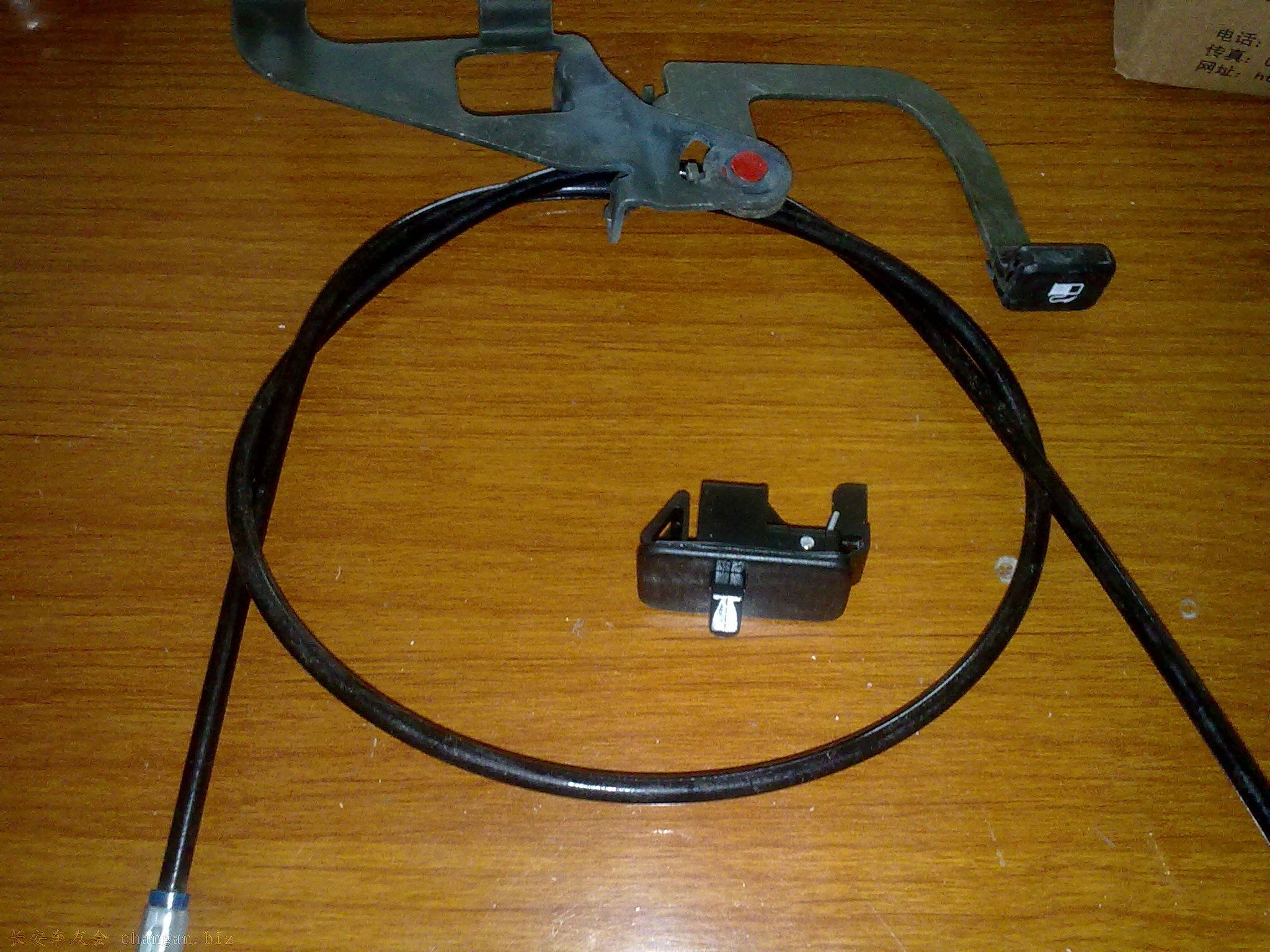

首先感谢论坛兄弟keguojin所提供的讯息,看到keguojin的帖子就立刻买了福瑞迪的油箱盖内开启开关。油箱盖锁和拉索!今天早上收到就立刻动手!过程没有拍下来只有完成的图片...不好意思了!不过,很简单的...动手能力差不多的都可以自己改哦!
开关,油箱盖锁和拉索
开关,油箱盖锁和拉索
装好的样子...哈哈!过瘾....
装好的样子...哈哈!过瘾....

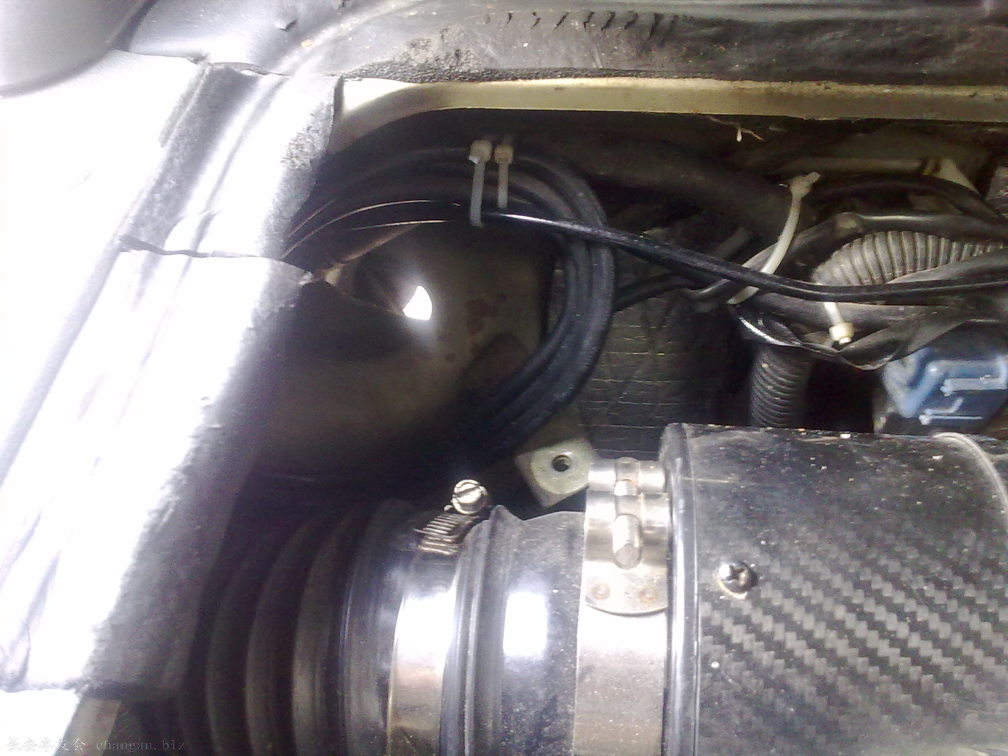

拉索从这里穿过来
拉索从这里穿过来
油箱盖锁
油箱盖锁
