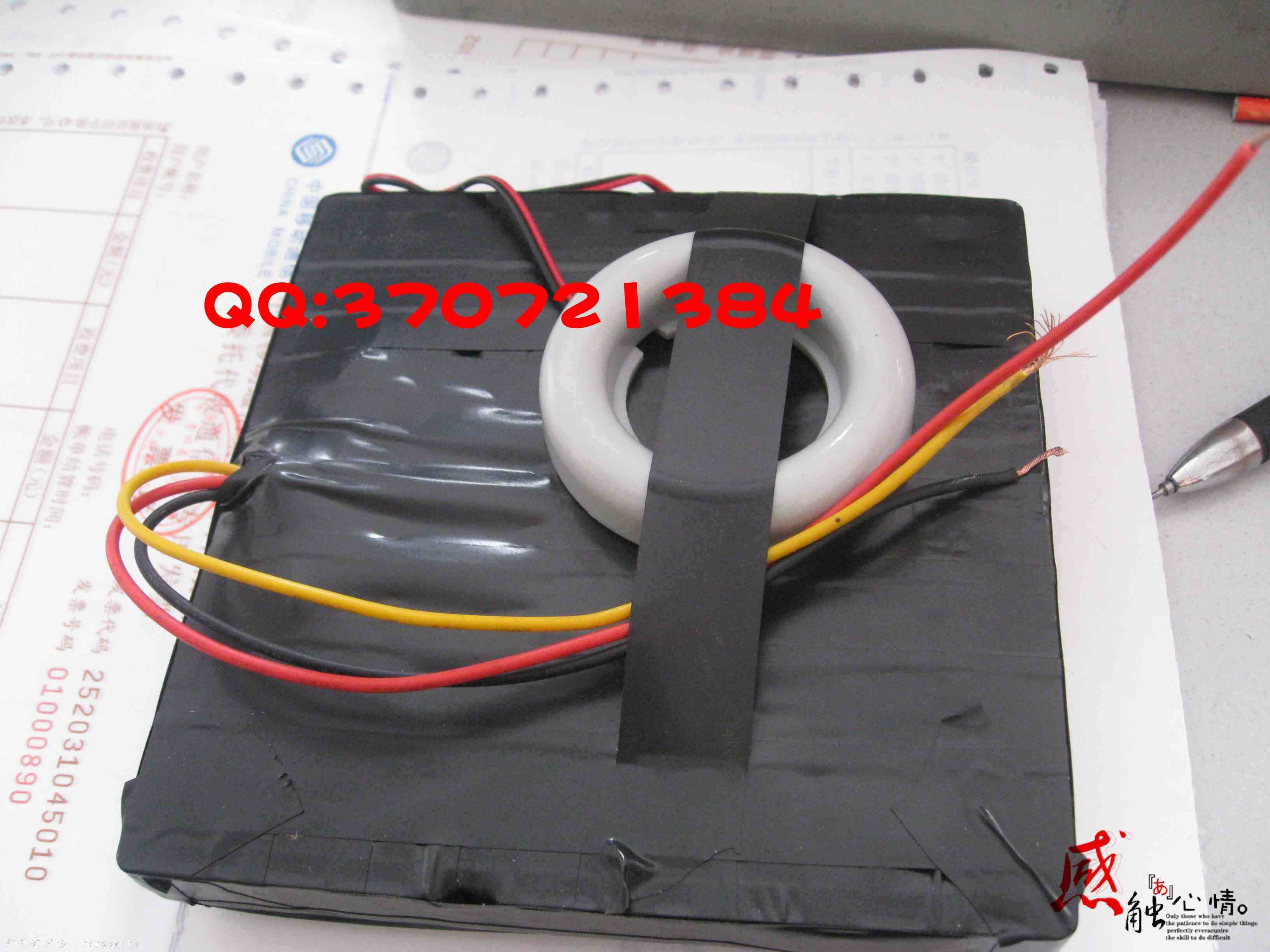

闲来无事在逛论坛的时候看见有人装暗开关,我觉得不太科学,突发奇想做了个刷卡防盗器!每次开车之前都必须刷卡才能将车子启动,否则无法启动。这个刷卡防盗器可以安装在所有12V的车车上。我在我的S460实验了半个多月跑了900多公里无任何异常,我又在我弟弟的帕萨特上安装了一个,也行。好废话不多说,上图了!传图有点慢要一张一张的传。成本不超过40元。
暗开关要用手去开,这个只用卡去碰一下就行了,一样的效果。而且比暗开关安全。别人看见你按开关,别人就知道你的开关位置。这个将卡插在行驶证和驾驶证里,这样绝对不会忘记带行驶证了。而且别人看见,没有卡也没有办法。

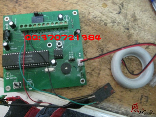

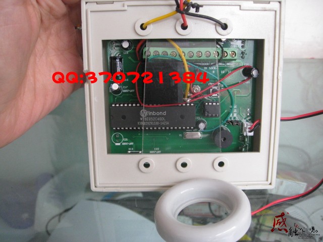

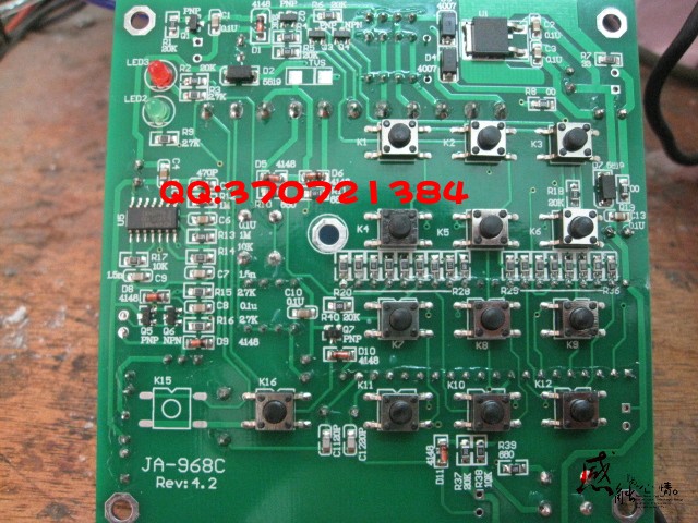

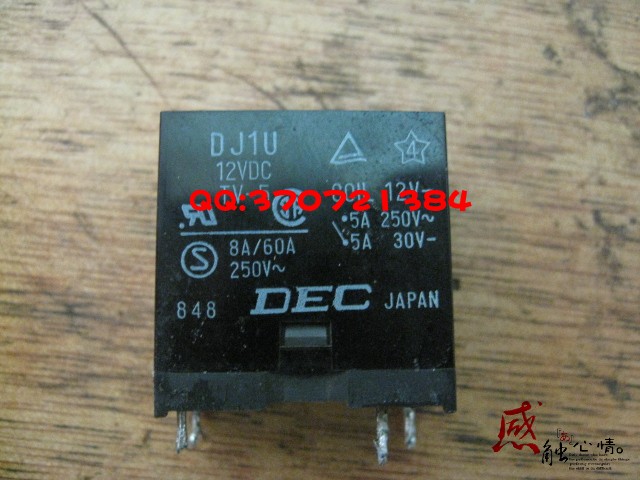

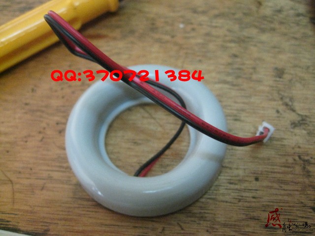

插上读卡头先试一下!恩,好的继续
插上读卡头先试一下!恩,好的继续

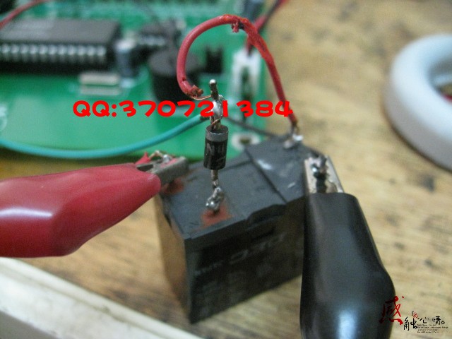

试着连接继电器,不错可以!
试着连接继电器,不错可以!

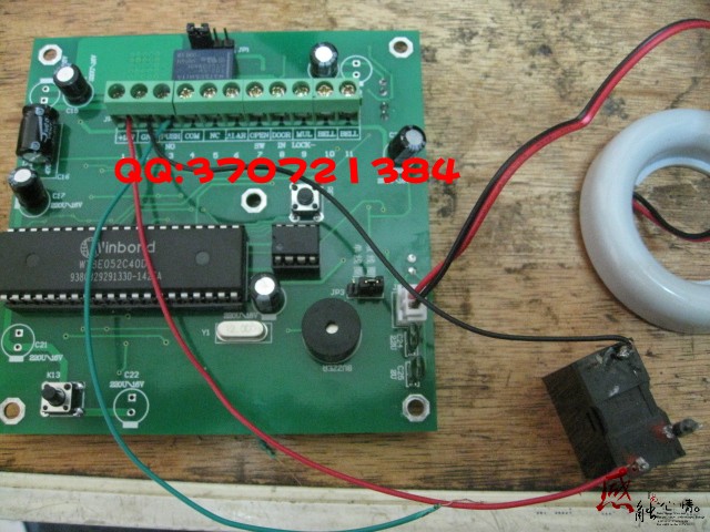

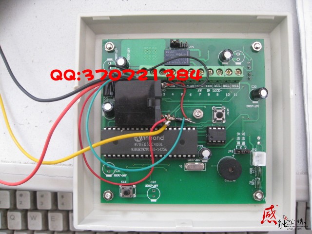

继续测试继电器
继续测试继电器

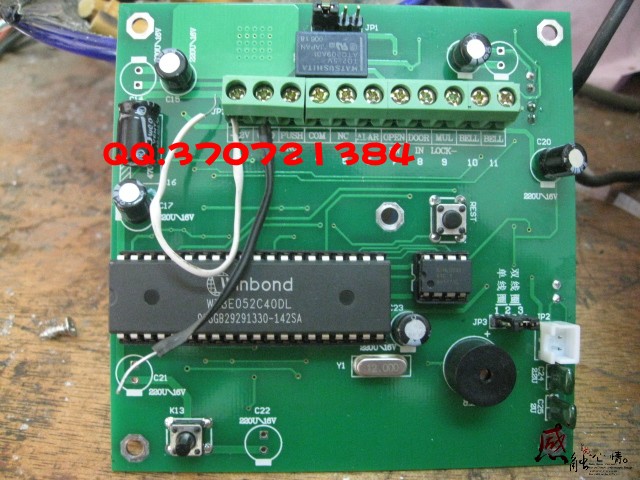

连线完成,找个空位把继电器放进去
连线完成,找个空位把继电器放进去

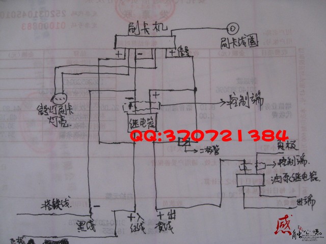

没有看清楚怎么连的线?? 不好意思中间工作得太仔细忘记照相了!那我画个电路图来大家就看明白了。这个可是我辛苦了一天的结果,卖点银子花花,大家没有意见吧??
简单连接电路图!有不明白的问我
简单连接电路图!有不明白的问我

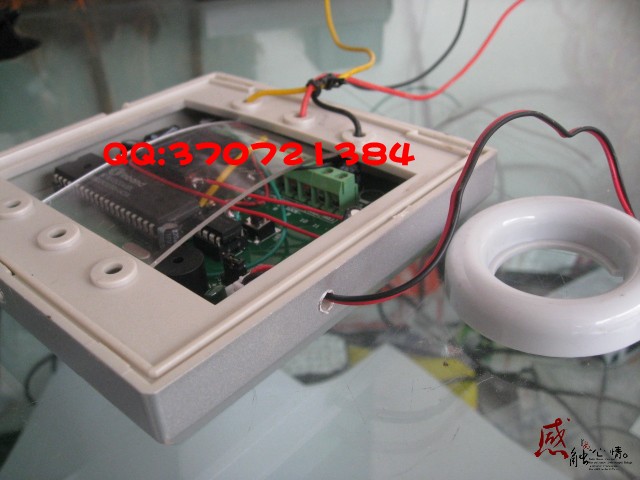

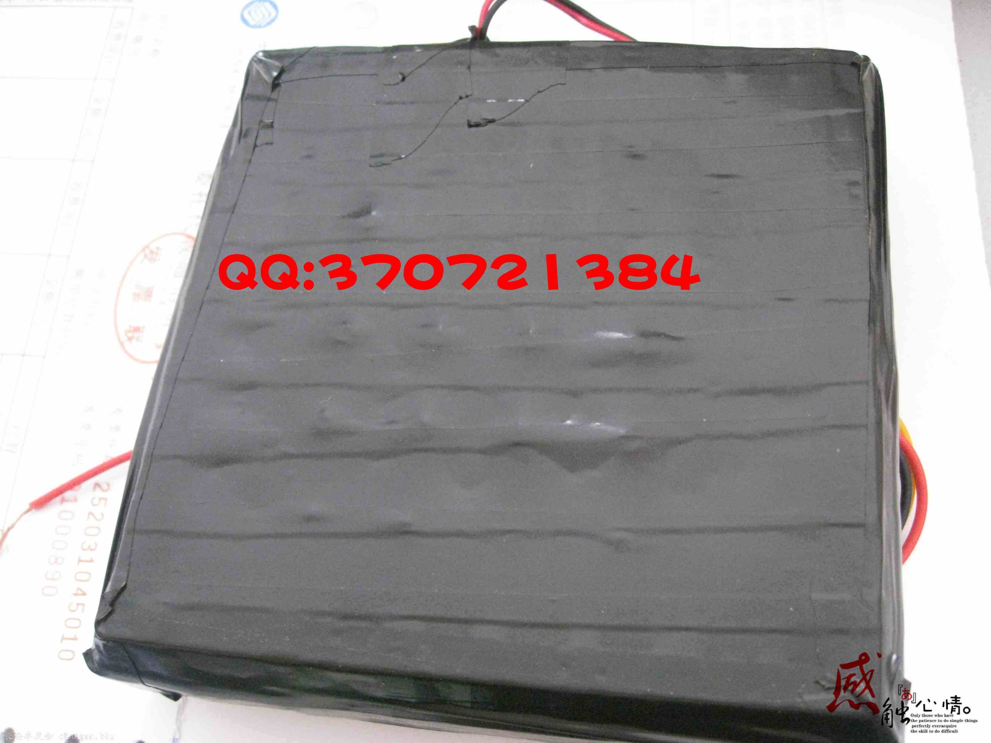

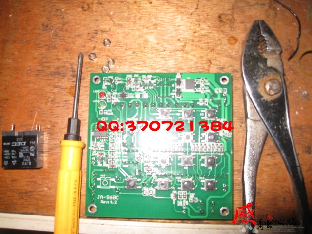

把刷卡机的壳装上
把刷卡机的壳装上

完成了,如有不懂的地方联系我。
