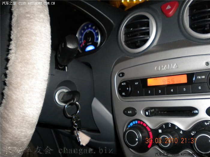

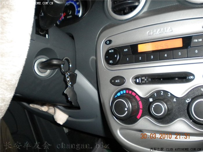

        改了线路后点火开关钥匙插入后收音机不通电,要扭一档或者两档才会通电,通电后钥匙回到零档时收音机一样的通电,也就是说通电后只要钥匙不取出来收音机的电就是接通的,如果钥匙没取下来又不想听音乐了可以把收音机上的电源开关关掉,这样收音机不会断电,它的面板会显示时间,只要取出钥匙收音机的电源就会断掉,这时收音机的面板灯才会熄灭.

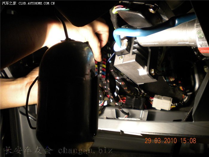

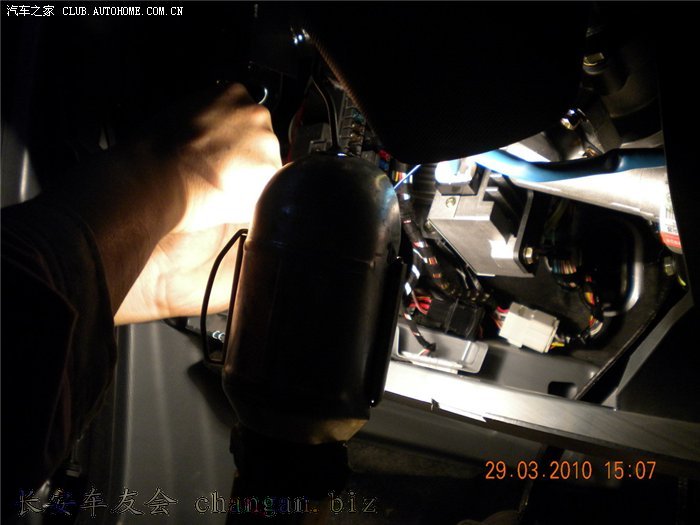

小师傅正在试线路

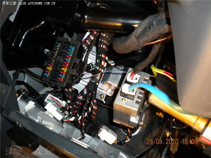

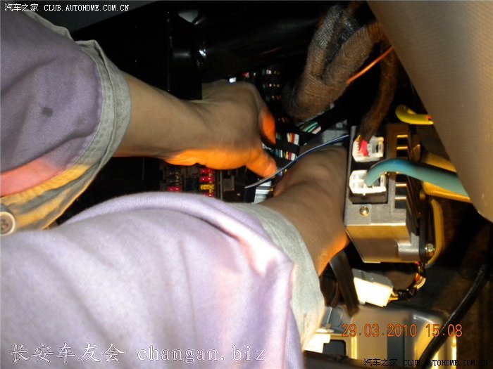

找到接线的地方正在接跳线,就是蓝白色那根
接好跳线后的样子

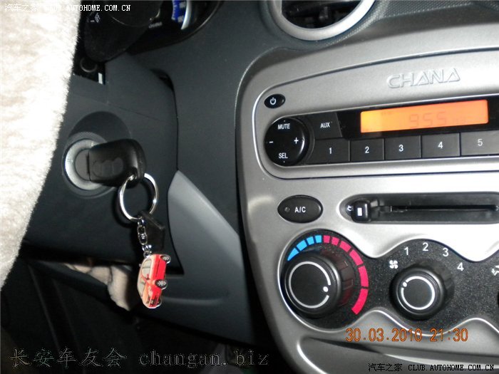

不开点火开关收听955:lol 这张是钥匙插入后在零档没有扭时的样子

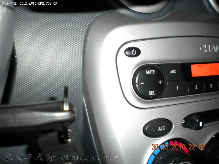

钥匙扭到第一档时就可以听955啦:lol

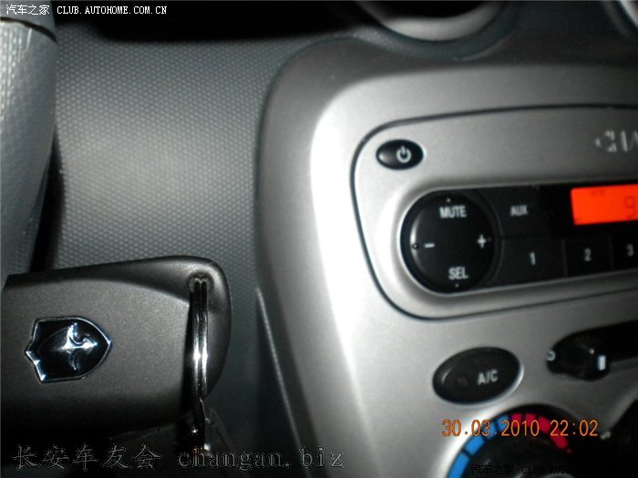

钥匙扭到第二档也可以听,这时收音机和点火线路都是接通了的
钥匙插入零档位置时特写.只要钥匙扭了一档收音机就通电,再扭回零档时也不会断电,要断电只有把钥匙取出来
第一档时特写
第二档时特写,请注意钥匙的角度
