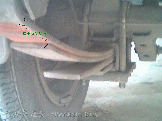

很多星友在犹豫到底是拆第二根还是第四根比较好(从上往下数),对比下第二根和第四根的结构就知道该动哪个了。借用星友的图片,这个是已经拆了上面第二根的效果图。
第四根钢板很厚,而且两头和第三根钢板之间还有很大间隙,因为钢板的承重点在两头,而且长安车使用的是抛物线钢板,所以一般空载轻微震动时只有上面3根钢板在承受重量,只有在装重货时车身压很低了才会压到第四根钢板,也就是说第四根钢板是为重载准备的。
而第二根钢板和第一根一样厚,只是短一些,而且跟第一根贴的很紧密,所以第二根应该是第一根的加强板。
所以我理解的结果是想增加舒适性的话肯定是拆第二根比较合适。
如果拆第四根的话估计对舒适性帮助不大,而且车身也比拆第二根降低的多,重载力也差一些。
我本人的6363也是拆了第二根,快1个月了,比以前舒适多了,过减速带也没那么跳了,满载9个人没发生任何问题,前不久跑过一次高速,5个人跑105码没问题。
只是担心一个问题,现在第二根两头和第一根两头之间距离太长(图上标注位置),时间长了会不会把地一根钢板的两头压变形了下垂甚至断裂。请教下万里老师?
