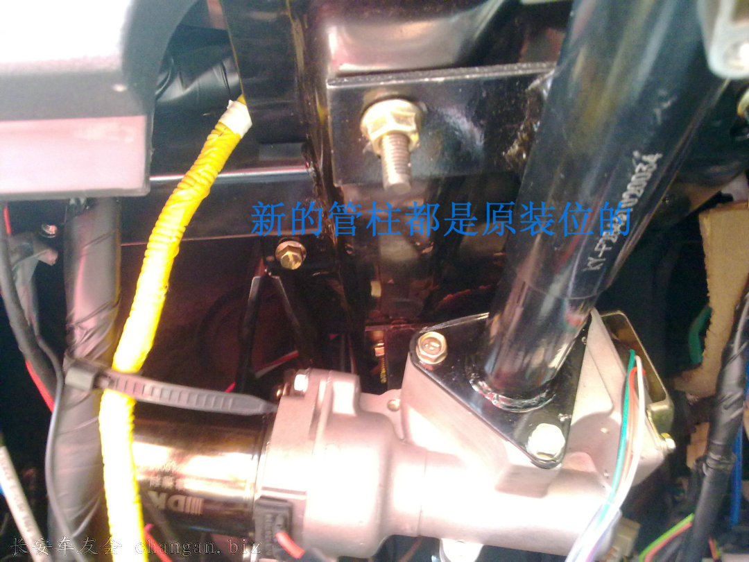

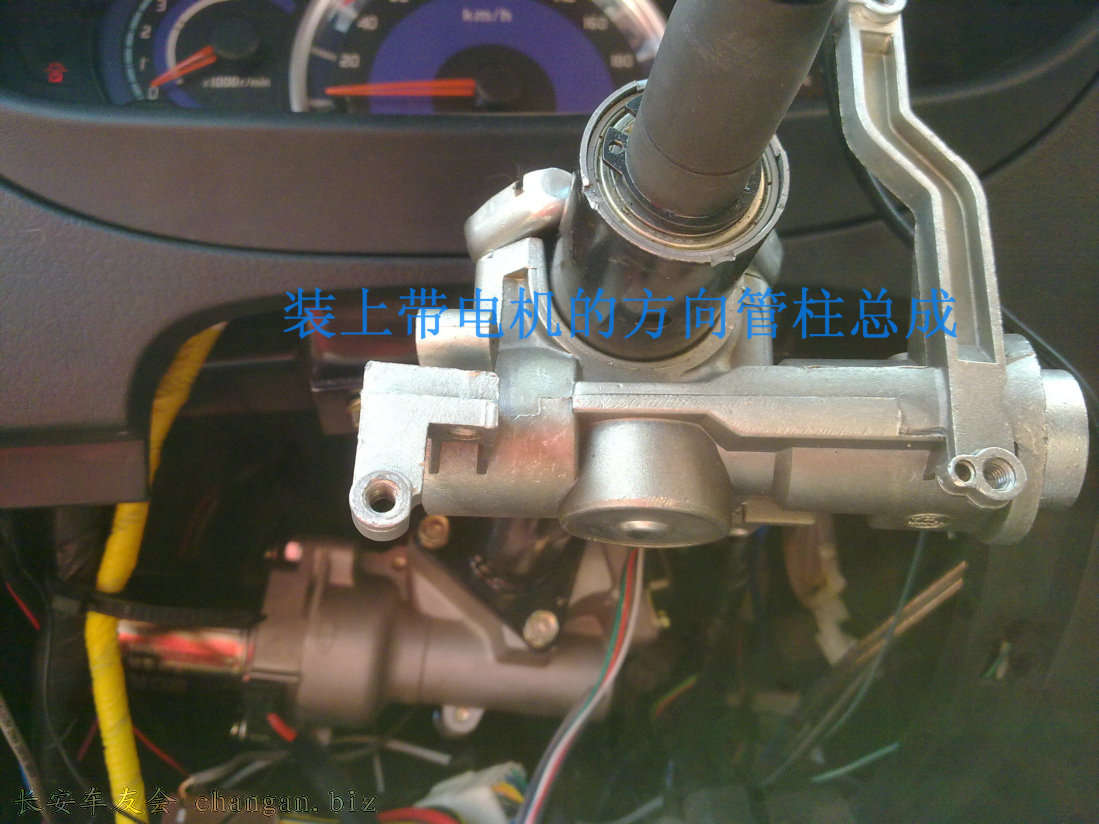

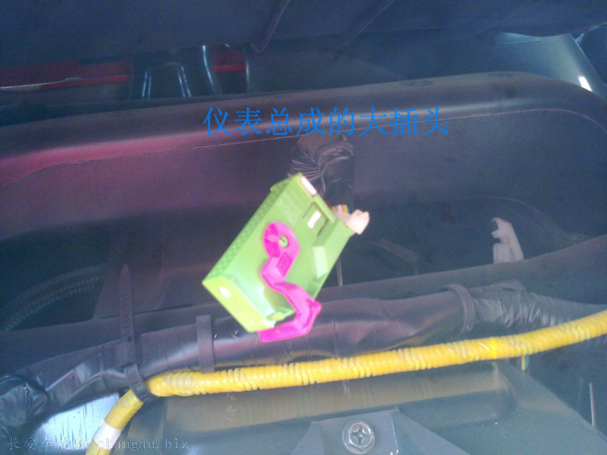

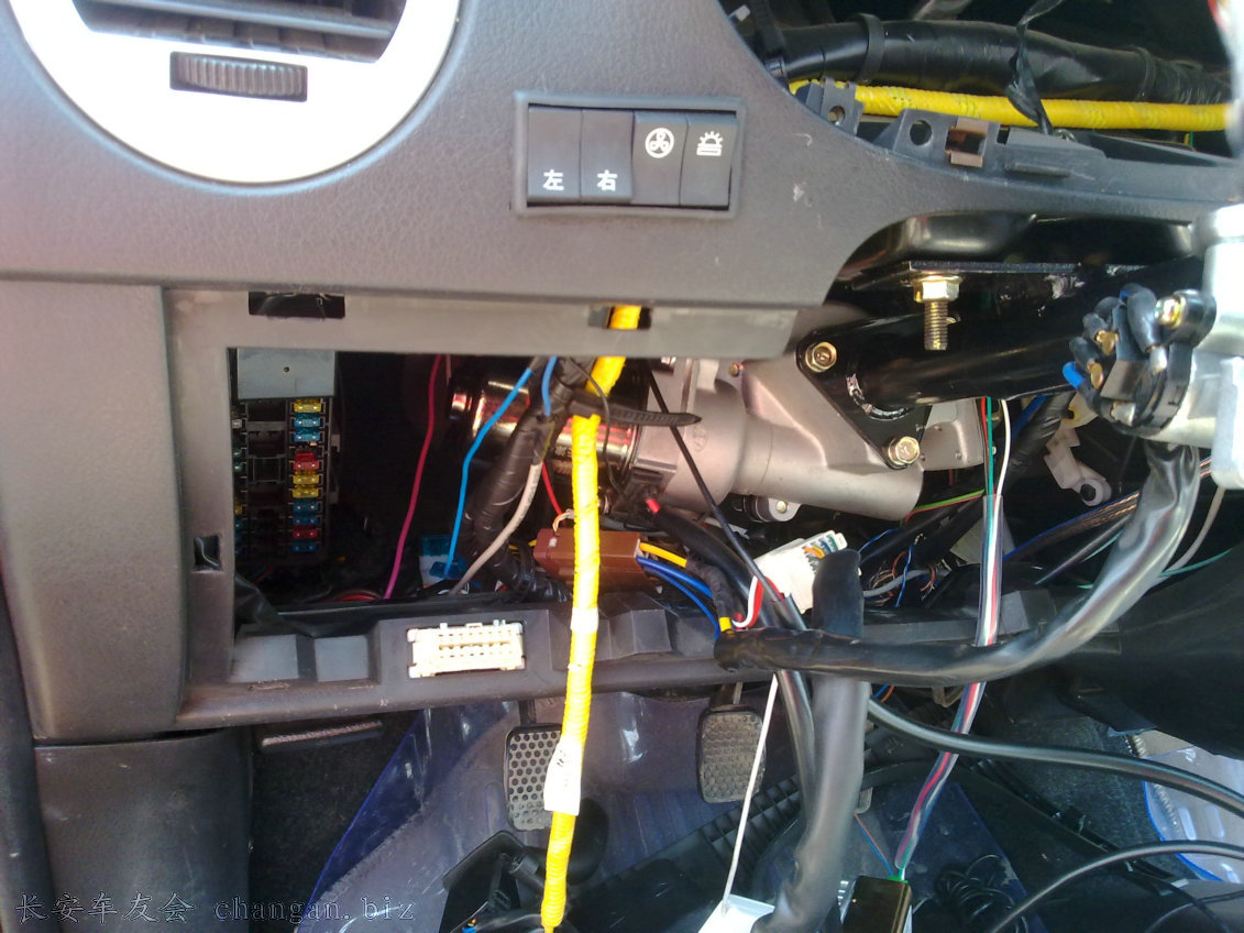

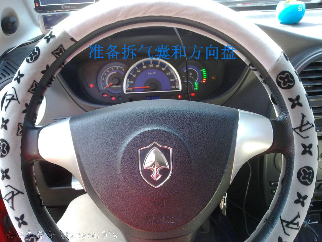

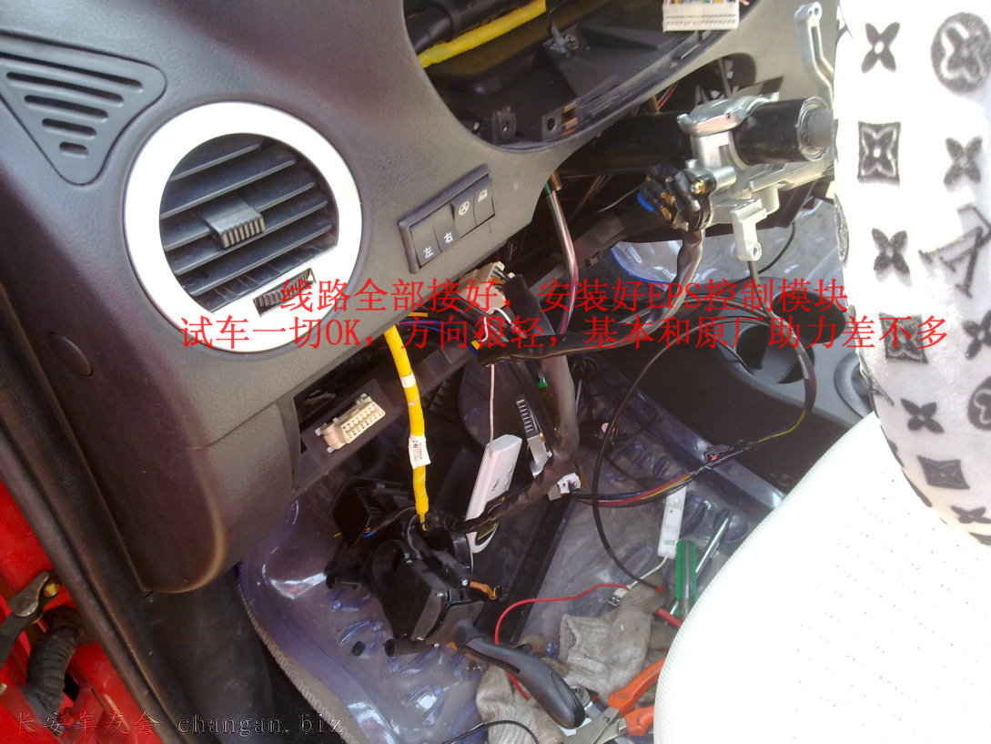

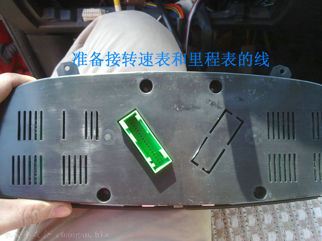

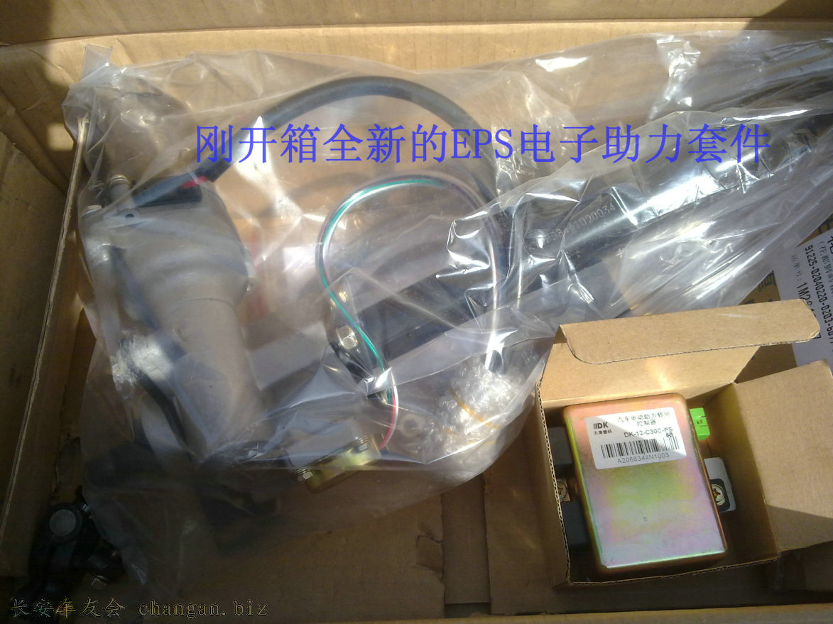

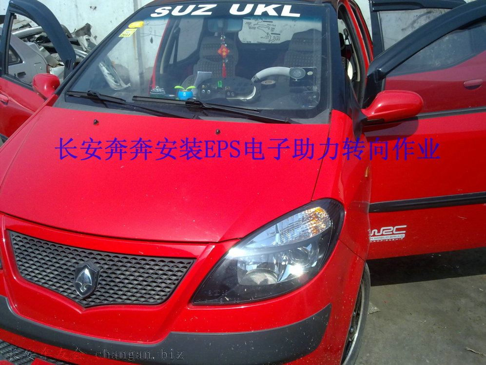

奔奔的无助力的那方向太重了,今天改了EPS电子助力,装好后的效果那是没的说,基本和原车有助力的差不多效果,根据车速,电子助力逐步加重,时速到达80KM后,EPS助力停止工作,这样车子在高速时方向不会因为助力的工作而发飘!其他的就不多说了,大家看图吧!

回复 板凳 的帖子
朋友的车装了2年了也没问题
发表于 2010-3-13 21:13:42 | 显示全部楼层
那他火气好 也祝愿你火气也一样
