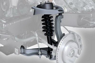

双A臂式悬架系统

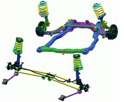

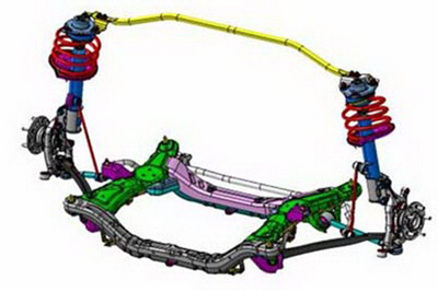

通常汽车的悬架系统可分为独立式悬架系统与非独立式悬架系统。独立式悬架有麦弗逊式悬架系统(MacPherson Strut)、摆动车轴式悬架系统(Swing Axle)、双A臂式悬架系统(Double A-arm/Double Wishbone)、多连杆式悬架系统(Multi-Link)等。非独立式悬架系统有叶(板)片弹簧式悬架系统(Leaf Springs)、活动轴悬架系统(Live axle)、扭力梁式悬架系统(Torsion beam axle)等。在上述的独立和非独立悬架系统中,麦弗逊和双A臂为近代常见的前悬架系统,而多连杆、扭力梁和叶(板)片弹簧式悬吊为常见的后悬架系统,其中平行叶片弹簧式悬架系统多使用在商用货卡车或大巴士上。

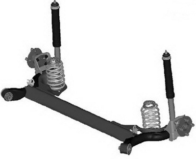

扭力梁式悬架系统
独立式悬架的优点有:重量轻,弹簧稍弱震动少,能使乘坐舒适性更佳,车轮角度变化性较大,因左右轮能各自独立跳动,因此高速行驶时较平稳性较高。缺点有:构造复杂,零组件多,成本高,保养费高,调整较不易、左右悬架上下跳动时,轮胎角度会发生变化而使轮胎容易磨损。
非独立式悬架的优点有:成本较低,构造简单故障少,强度较大较能载重,保养及维修也较方便,左右车轮在上下跳动时会相互牵制,使轮胎角度的变化较小而减少轮胎的磨损。缺点有:车辆行驶中左右车轮受地面影响而产生不同高度时,因左右轮安装在同一轴上而会相互牵制降低了乘坐舒适性,易受地面之角度影响而使车身倾斜,这会使高速行驶的稳定性变差,轮胎角度调整自由度小,操控安全性较不易改善。

现今较广泛被采用的车辆悬架系统主流,有双A臂式、麦弗逊式以及多连杆式,但其实各种悬架系统都各自有不同的特性,无法说那一种悬架系统是最棒的,因为除了结构本身之外,各连杆的粗细,车架的强度,悬架的刚性,减震筒的阻尼设定,弹簧的软硬度和精确的调校等都会影响到操控性和舒适性。
