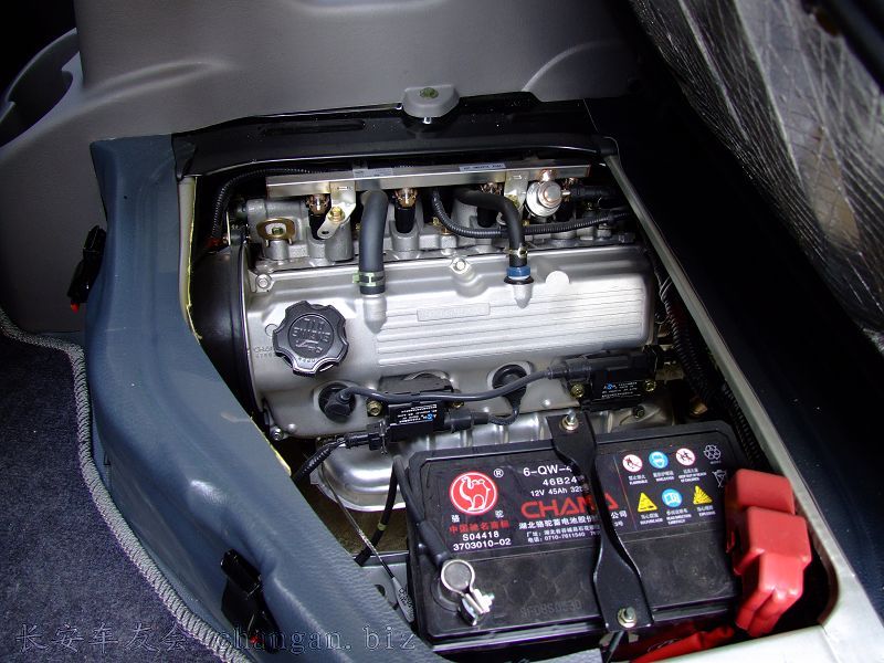

急救S4601.3發動機的有幾個點火線圈

发表于 2010-2-2 21:57:40 | 显示全部楼层
肯定2个啦
 楼主| 发表于 2010-2-2 22:05:15 | 显示全部楼层
點火線圈要兩個干什麽呢
发表于 2010-2-2 23:16:18 | 显示全部楼层
看图说话,很明显可以看到是两个点火线圈!一个点火线圈负责1、4缸点火,另一个点火线圈负责2、3缸点火。
