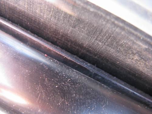

没改之前,胶条和玻璃的缝隙很大
没改之前,胶条和玻璃的缝隙很大

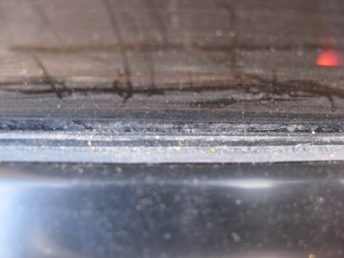

在来一张
在来一张

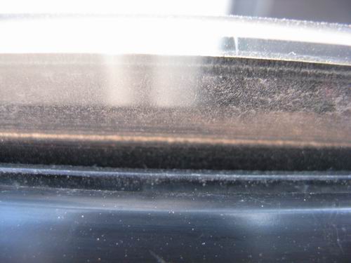

加好胶条后的效果,缝隙没了
加好胶条后的效果,缝隙没了

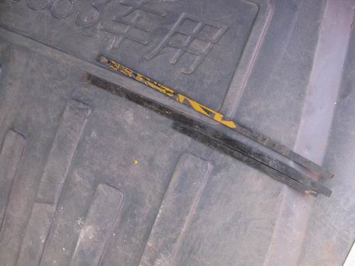

胶条
胶条

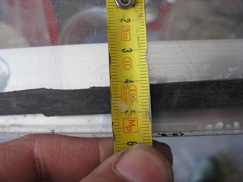

胶条尺寸
胶条尺寸

 楼主| 发表于 2010-2-2 19:49:08 | 显示全部楼层
原帖由 3303164 于 2010-2-2 18:04 发表
没看明白。
就是把裁好的胶条塞在车窗密封条的导水槽里。
发表于 2010-2-2 20:08:55 | 显示全部楼层
你那卷尺该换了,别的没看出什么来:)
 楼主| 发表于 2010-2-2 20:29:35 | 显示全部楼层
回复 7楼 的帖子
正经台湾货,用了好多年,舍不得扔掉!
