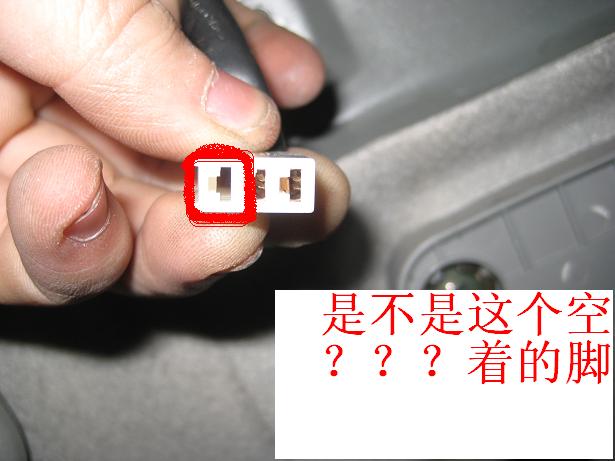

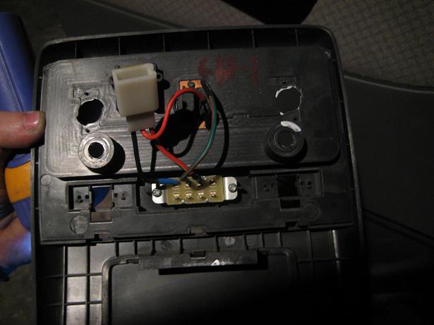

顶灯有三支脚你,第三只脚空着,如果你装的是铁将军防盗器,就把第三只脚接到防盗器的绿线上就OK了,电源线顺着棚顶和玻璃压条下来。

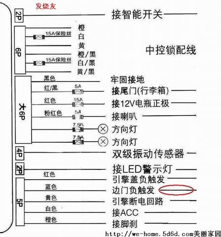

木匠兄  我的是铁将军防盗器但是没有绿色的线啊?难道你说的是蓝色线?“边门触发线”?
在麻烦一下 你说的三只脚是????
 楼主| 发表于 2010-1-21 22:57:31 | 显示全部楼层
大家帮我看看对不对  有星2的兄弟改过吗?  ok的话  兄弟我就开始接了
发表于 2010-1-22 09:42:29 | 显示全部楼层
就是那个空的地方插上线就OK 了。车车和我的一样:lol
 楼主| 发表于 2010-1-22 11:58:23 | 显示全部楼层
原帖由 南社后生 于 2010-1-22 09:42 发表
是么  好的  谢谢了先 我这马上就去接

空的那个就对了啊。。不用想的啊。。。还有就是边门触发线一般都是蓝色的。。。你和门灯线连起就好了。。。这样开门双跳灯就闪了。。。还有。刹车自己落锁功能接在刹车踏板上面那个刹车开关上。。这样可以实现那种高级车第一脚刹车自动落锁功能。。。接刹车的应该是橙色的线
