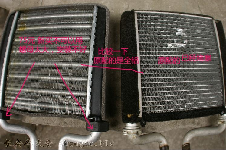

你买的水箱是副厂的,最好不要用!有位同志用副厂水箱在高速上洗桑拿了
发表于 2010-1-16 21:44:47 | 显示全部楼层
楼上说得有道理啊,你那的确是副厂的,用不长的。

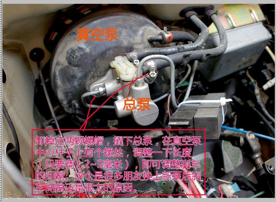

真空助力泵中心有螺栓可以调整间隙吗??我以前换总泵拆过记得没法调整啊,,,,,另在车床上加工个短轴按在总泵里,,我是6350C,,有哪位大侠给确认一下

原帖由 非洲蜂 于 2010-1-16 21:21 发表
不用担心 我当然没用那个副厂的啊 副厂的安装不了 。换了个全铝的

原帖由 大头文 于 2010-1-16 22:16 发表
我的可以的 仔细看真空泵里面的有个圆头的螺丝可以调整的   总泵我几天前自己调试好了 所以没照片。记得在该螺丝上装个柄帽
