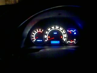

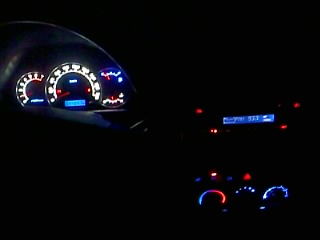

感觉白光不好,我最喜欢的还是在晚上看着蓝色的光,感觉清晰,不刺眼,而且还比较舒服,红色的也不喜欢
 楼主| 发表于 2010-1-9 20:28:47 | 显示全部楼层
回复 沙发 的帖子
不怕刺眼的啊,好多高当车都是用白光的

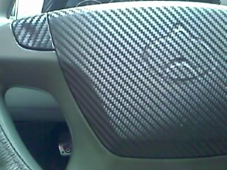

这个方向盘怎么贴的  请赐教。。。
 楼主| 发表于 2010-1-11 22:19:57 | 显示全部楼层
回复 4楼 的帖子
我贴了这么多样东西,方向盘最好贴的了,就是先用洗洁精开点水把贴纸跟要贴的地方喷湿再贴上去用电吹风把贴纸吹软,如果出现皱纹就用手拉一下贴纸就好了

请问方向盘是用什么贴的?楼主的方向盘套是真皮的吗?用了多少米?!
