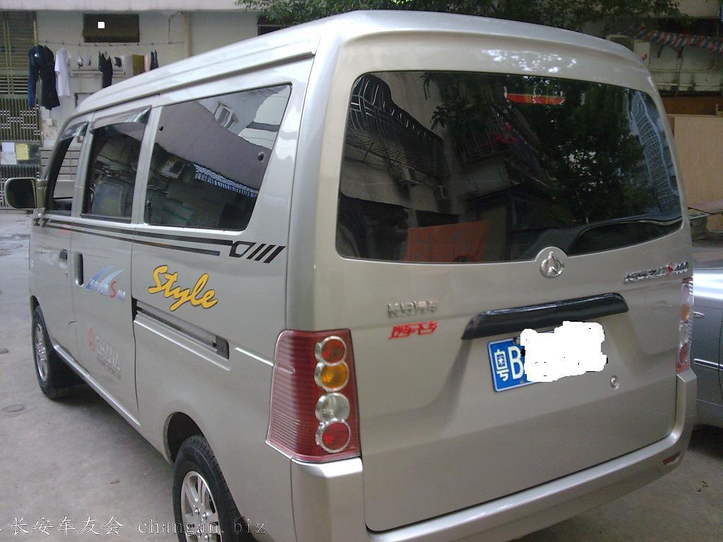

我的460刹车行程有点大.懂的顶哈

兄弟
后轮刹车是可以调的。
前轮是自动调的。师傅说的是屁话。
下次换个人叫他帮你调。

关于刹车的问题
兄弟
后轮刹车是可以调的。
前轮是自动调的。师傅说的是屁话。
下次换个人叫他帮你调。
谢谢了.:good: :good: :good:
我想去专业修车的地方看看.
4S店的师傅估计不怎么样
会不会油管有空气?

发表于 2010-1-14 19:23:32 | 显示全部楼层
我的跑了快2万了,这段时间发现后刹差了点,找个师傅调好了,很简单的,我的调了14格齿。
