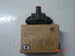

还有一问题没给大家说,要是更换尾刹车分泵,就要更换铁制的。因我试用锑的,刹车要底一点的。折下来对比一下,发现锑制的分泵活塞要比铁制的直径要大,所以刹车会底一点了。见图
在这先谢过江湖兄,因小弟忘记拍下来,只好借用江湖兄的。这是铁制的分油泵
