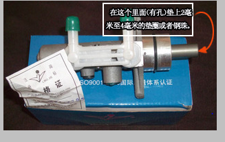

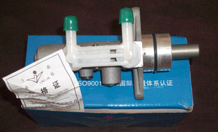

原帖由 小爷们 于 2009-12-28 15:00 发表
长安新星 SC6350C  刹车脚底 踩到一半根本没有,修车师傅让我换刹车总泵,不知道换了后能不能解决问题啊。
很相似的情况。。长安新星 SC6350C,13万公里,前后刹车拆解都很正常。13万公里了前刹车片还很很好,就是刹车低,起码有二分之一是空的,修车师傅懒惰,每次提出这个问题都是放空气,不彻底解决问题(现在才明白为什么不肯彻底解决这个刹车问题,原因很简单,拆卸总泵太耗时间,没两个小时解决不了问题,所以能偷懒就偷懒)还没换过,我刚刚修理好。按照下图即可。现在刹车太灵了 都有点不习惯了。

回复 6楼 的帖子
谢谢哥们,那天我去按照你的方法去弄,换总泵,在加上垫片,一共花了多钱呢,加垫片是起到的啥作用呢?
