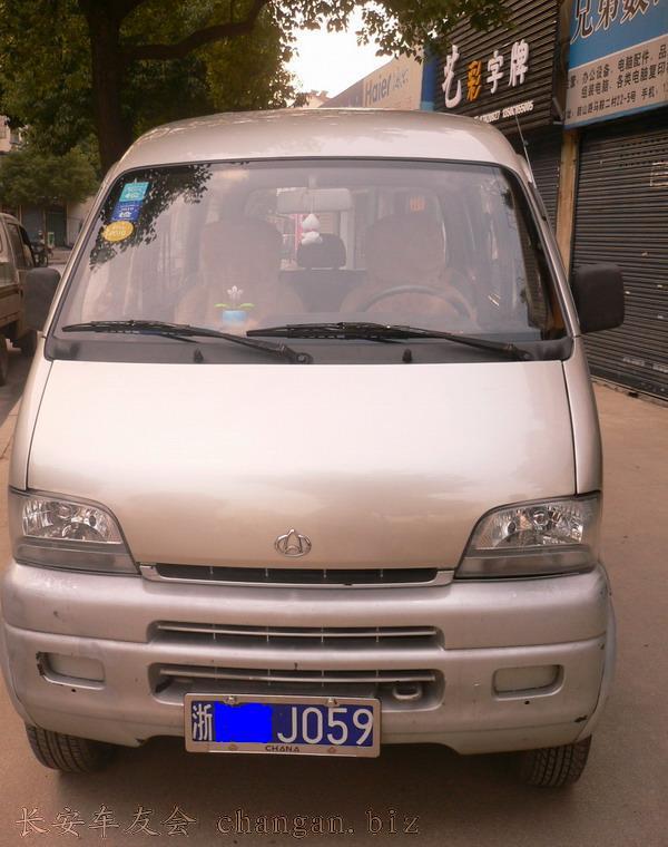

发表于 2009-12-20 21:16:56 | 显示全部楼层

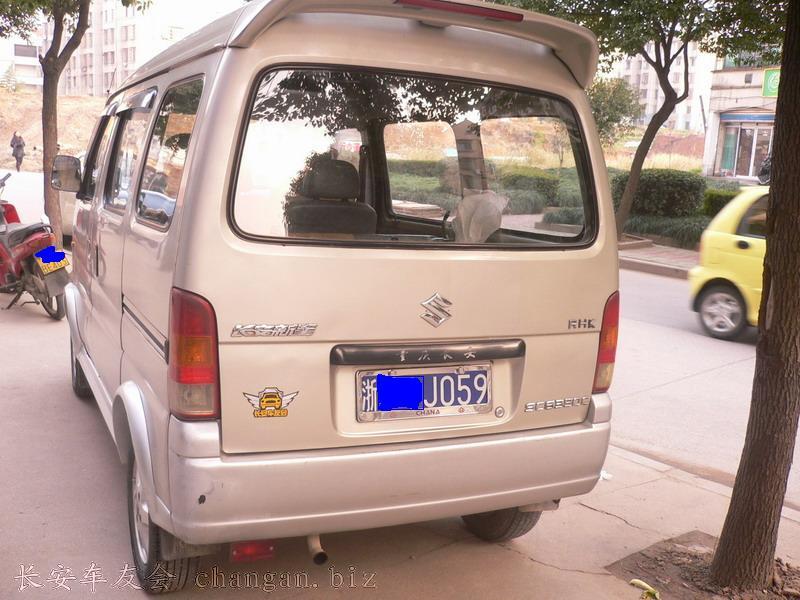

不错·质量真好!04年的车车!

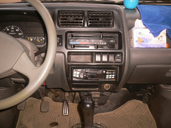

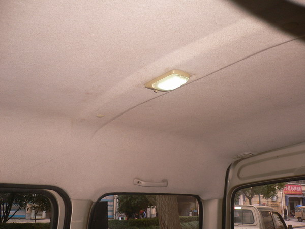

 楼主| 发表于 2009-12-20 21:19:13 | 显示全部楼层
车子到现在为止只换过三个轮胎。加装了阿尔派六碟CD,加装了福特林肯的功放。换装了先锋的4.5寸喇叭。改了LED顶灯。全部是自己动手搞的。
 楼主| 发表于 2009-12-20 21:20:39 | 显示全部楼层
原帖由 思慕C 于 2009-12-20 21:16 发表
不错·质量真好!04年的车车!
03年11月23号出厂的车。12月15号上的牌。

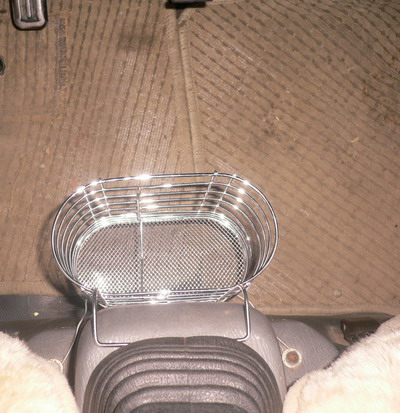

装了个篮子当杯架用,刚好可以放两个杯子。:good:

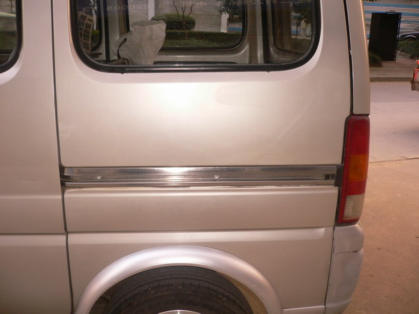

 楼主| 发表于 2009-12-20 21:27:57 | 显示全部楼层
中门很难开关,换了江湖的不锈钢轨道和上中下滑轮后一切OK。顺便讲了中门难关最关键的问题是出在轨道上。因为我换掉全套滑轮后特意试了下门还是很重,把轨道换掉就OK了。
