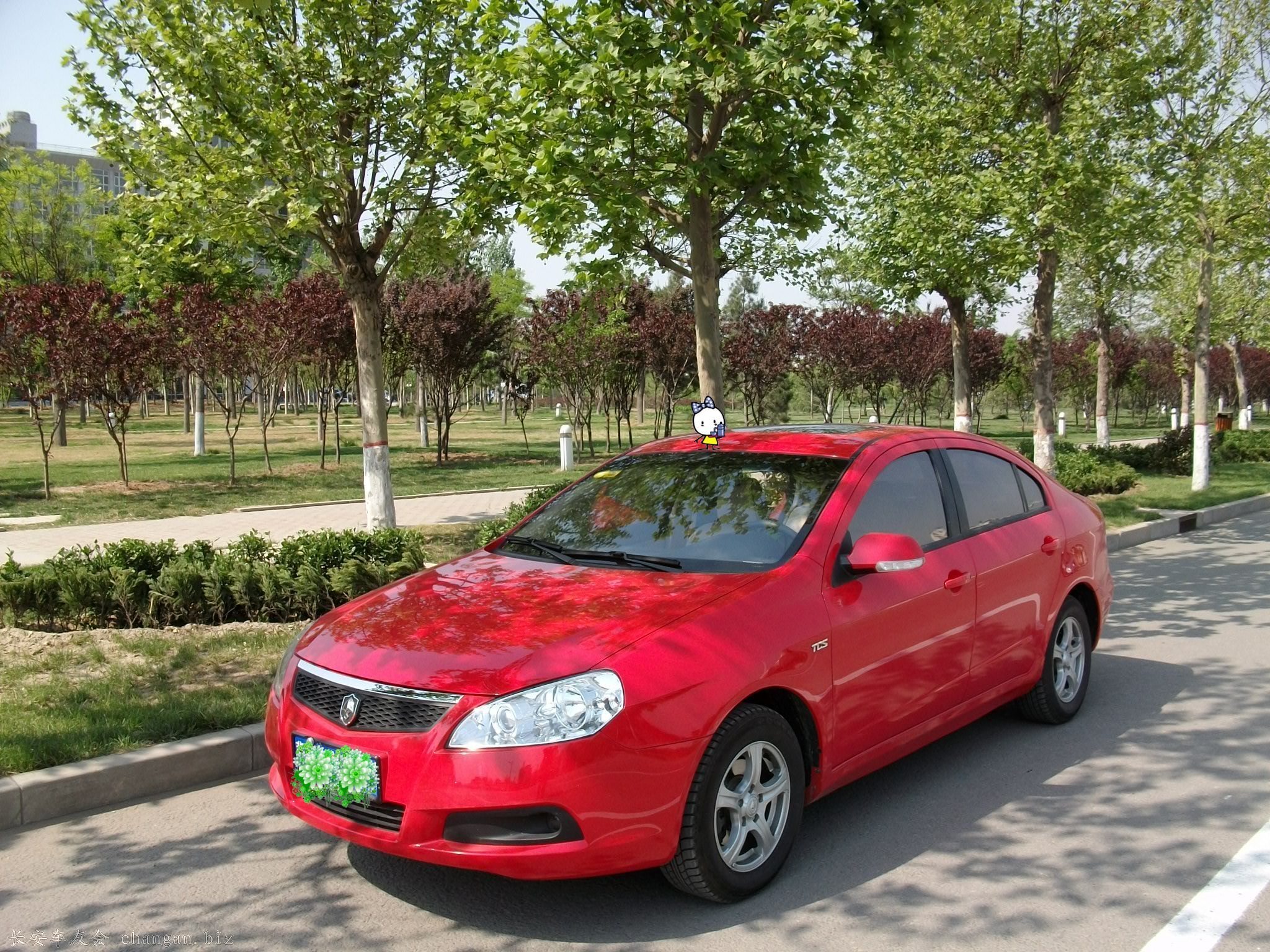

我处在河北省南部,今年1月20号购买了红色手动精英型2.0志翔车,到现在快一年了,买的时候给优惠了8000元,出厂日期08年10月,已经行驶了6000多公里。
我们这里没有4S店,是省会4S在本地的设立的销售点。
总体给志翔好评价是:
1,志翔车外观时尚大气,运动感强,可以以低价格满足虚荣心。
2,动力充沛,加速超车自如,喜欢此车的硬悬挂,操控准确。

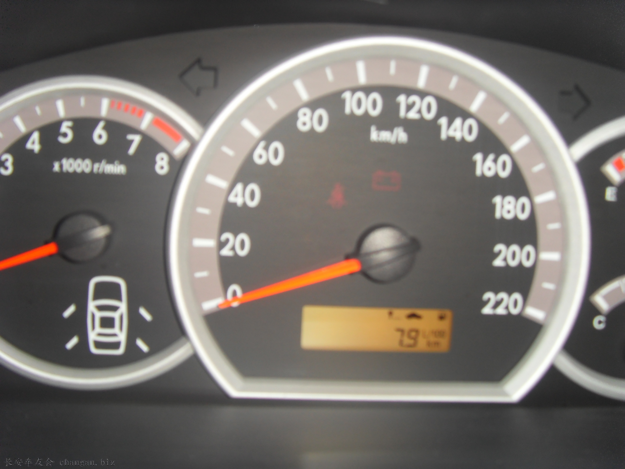

3,油耗不高,综合油耗8升以下,高速110公里/小时油耗6.5升,城市8.5升(起步加速缓)。
4,配置较高,人性化的设计给与高评价。如行车电脑、遥控升降车窗、遥控后备箱、TCS、自动空调、双模式中控门,脚踏板、带有侧向倒车雷达等。
毛病方面:
1,有的地方做工粗糙,天窗不平,关右后门需用力,漆面容易划伤,行驶中车门进风,新车没加制冷剂。
2,音响时响时不响,原车没有音响说明书(后来复印的),音质较差,雨刮不能回到原位,行车自动落锁功能自动消失。
3,没有发动机护板,后备箱音响喇叭裸露。
4,行驶中高档时共振,温度表有时不指示。
5,后刹车盘面像粗纹大唱片,刹车偏软,左前刹车分泵有点卡。
6,转向有阻尼现象。
7,胎噪过大。
8,本地销量极少,很可能只有两辆(地级市)
维修方面:
在本地维修项目(委托的修理厂)有:添加了制冷剂;音响有时不响的毛病自己解决的,就是外接插孔用插头连续插几次OK;左前刹车灯分泵换用拆新车的;更换的万向节。
在省会4S维修的项目有:更换了刹车总泵和脚踏板、四轮刹车片;更换了后轮两组刹车盘。
在河南4S维修项目有:更换了问度传感器;更换了雨刷电机;调整了行车落锁。
同时进行了2保,358元。
温度表更换了传感器后显示在中间位置,这个位置不知道对不对,烦哪位大侠告知一声。
总之,我感觉志翔车是一款不错的自主车,虽然有些小毛病,我还是很信赖他,因为,近一年的时间发动机工作很平稳,主要部件没有出现过故障。此车的回头率还是蛮高的。记得上牌时,很多人围着看,还有人问这车十几万?感觉很自豪,就是前天洗车时,还有车主们对外观称赞不绝。
