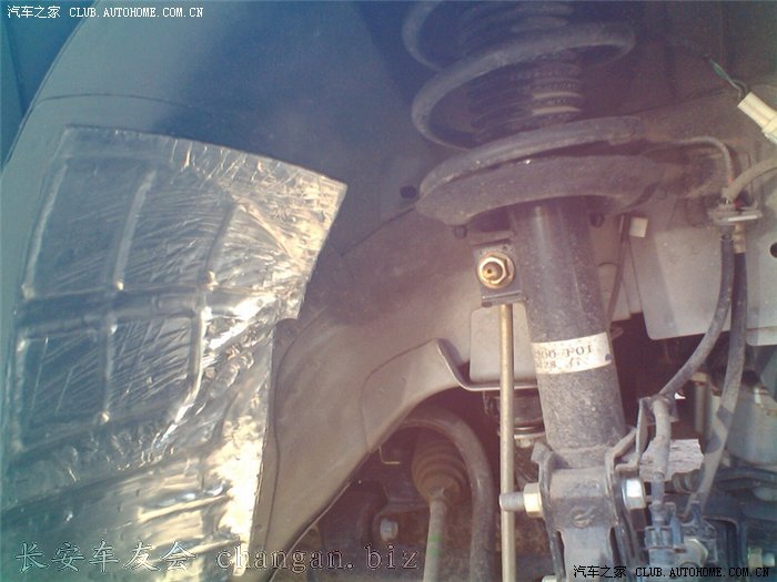

1、先刷车,多冲冲前后翼子板。前轮的卸了轱辘,先上止震板,施工那小滚子压的不够实,最好用螺丝刀的屁股再压一边。我做前轮的时候止震板只贴了靠近驾驶舱的那一半,前部做了也没有太大意义,按小奔的意思做个空腔实在太费劲了。第一块上去了。如图:
2、止震板粘到避震器那个槽那里就可以了,然后上面覆盖一层隔音棉。我在里边粘的是6MM的隔音棉,不影响固定的。这里没什么难的,前翼子板一个轮大概用了1张半止震板和一些下脚料就OK了,注意预留螺丝眼。隔音棉很好裁也好固定,多弄点没事,如图:

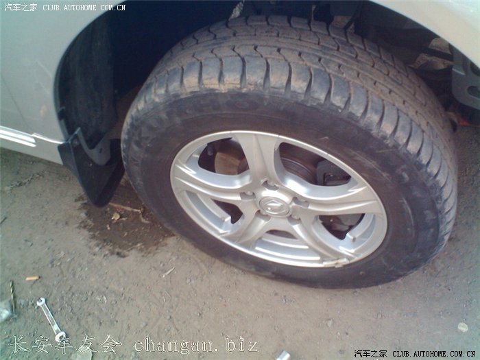

4、隔音施工完毕,小师傅给我把挡泥板也装上了,打了个眼用快丝一上就OK,这挡泥板买了快1个月终于装上了。如图:

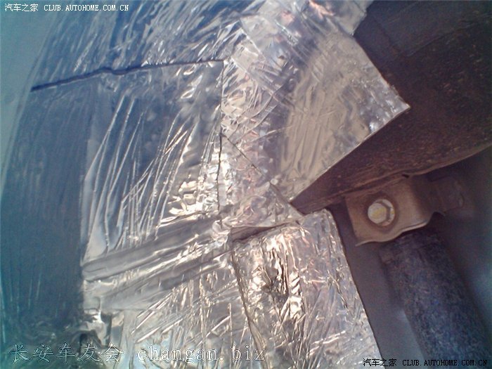

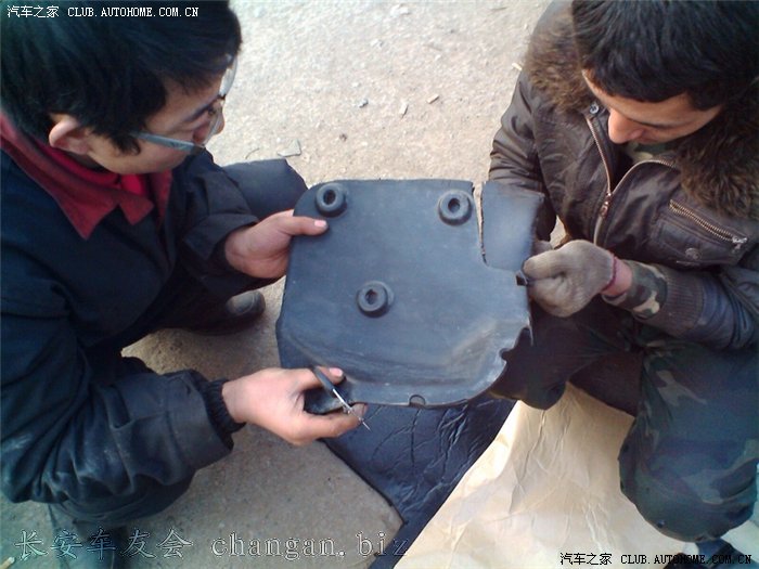

5、我一直琢磨为什么前轮做隔音后轮不能在轱辘那位置做呢,正好材料富余,就叫他们一起给做了。照葫芦画瓢干呗。也是靠近驾驶舱的那一半。拆了塑料护板,如图:

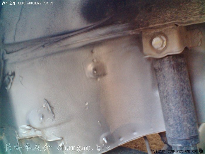

6、拆了以后如法炮制,先弄止震板,也是1张半足够。后轮那黑色部分好像是特殊材料,丁基橡胶居然粘不上。能压紧粘实的位置弄好就得了。如图:

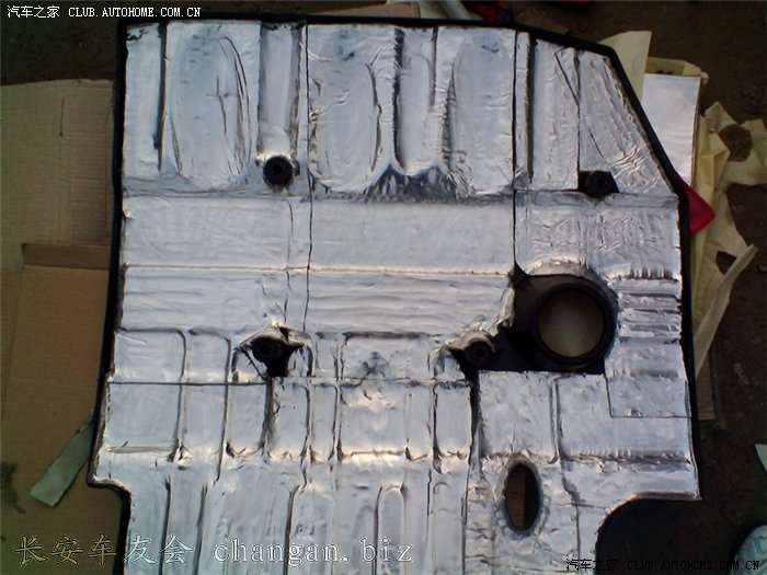

8、我闲着没事,把发动机护罩拆了里边贴了一层止震板,居然用了0.5平米。有没有用不知道,看着倒是很规整,哈哈。如图:

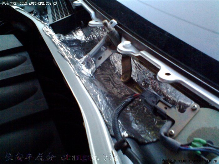

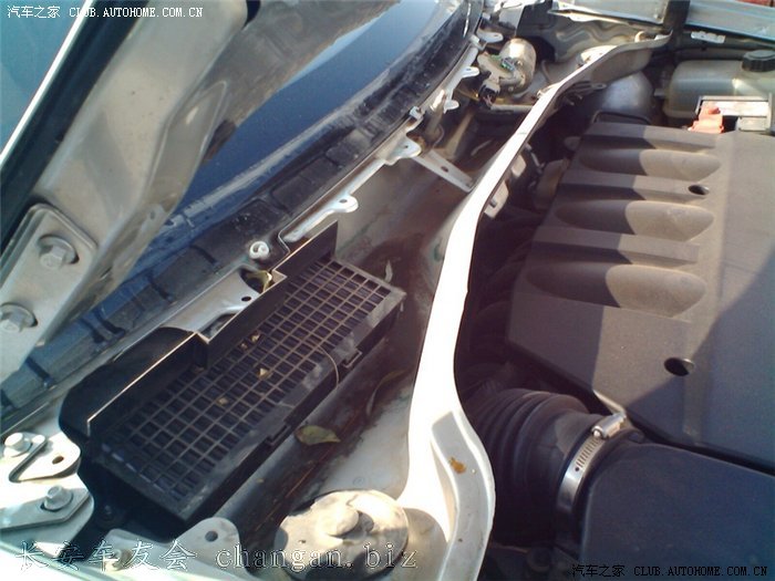

9、大家最关心的U型槽来了。拆开以后,里边全是树叶和土,水到是没什么。正好顺道把空调滤芯也吹了吹。小师傅刚拆开的时候就说,这个地方肯定不好弄啊。位置很窄,这里我大概比划了一下,40X25CM的止震板,横着截断,做成20X25CM的小块,一点一点粘。为了排水,从最边上往中间弄,一个压一个,中间要保证最高,两边低,应该不会存什么水。而且这丁基材料表面是铝板,防水隔热,只要是压紧了,问题应该不大。先看一下拆了以后的样子吧。如图:
10、基本施工完毕了,大块的弄完用小块的再补剩下的,一般下脚料就够了。这个位置一般不会动,而且也是平面的,互相挤压以后很难移动,注意粘贴顺序,保证中间的最高就行了。注意:清理这里的时候最好用那个气枪吹去尘土,湿毛巾擦拭,自然风干即可,千万别用水枪冲,那下面就是行车电脑,一旦进水就坏菜了。只一层止震板即可,不要弄隔音棉。如图:
