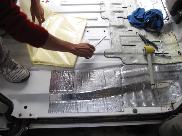

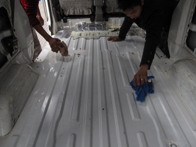

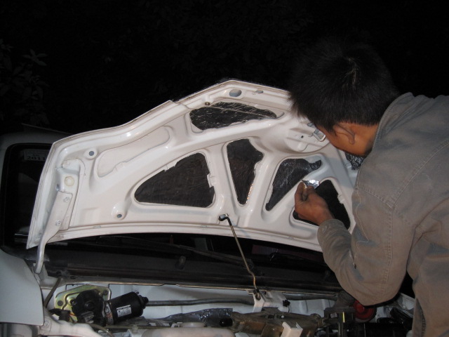

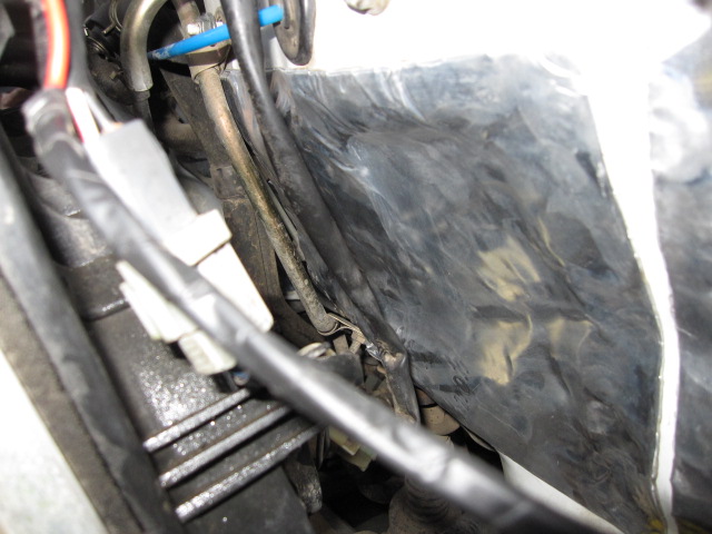

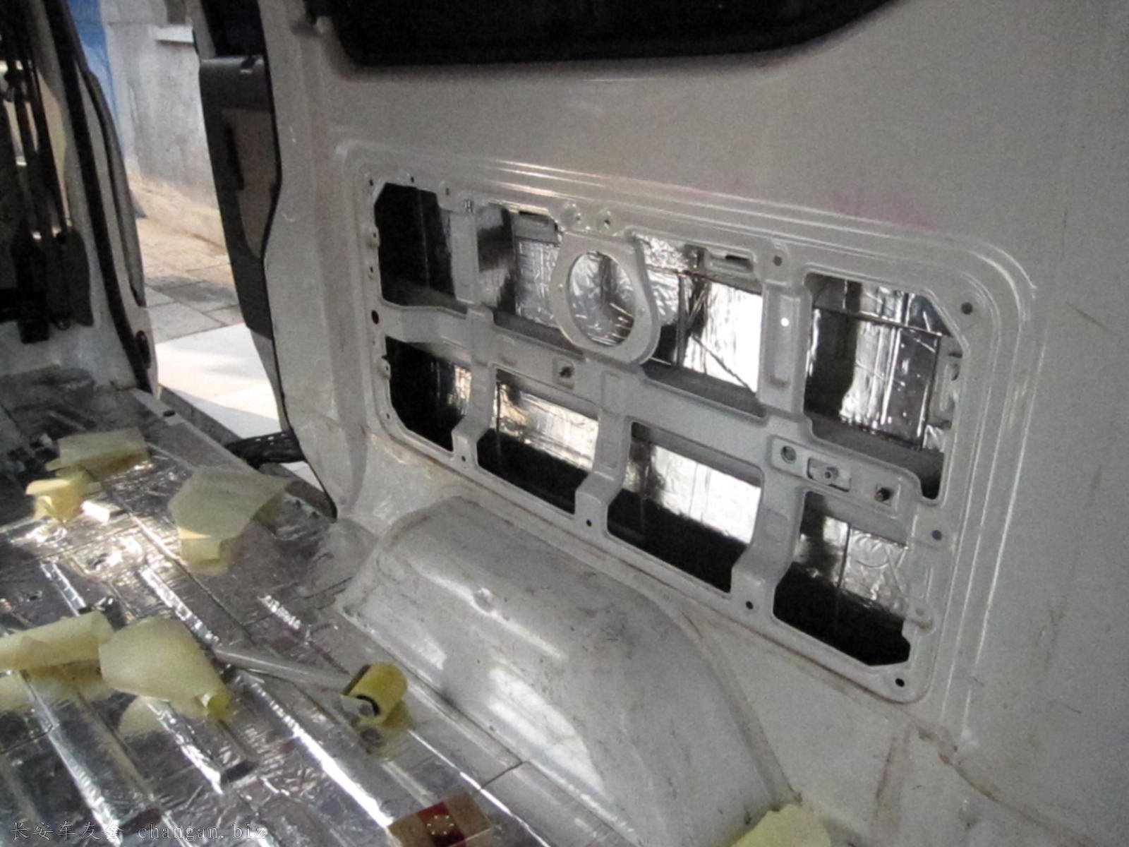

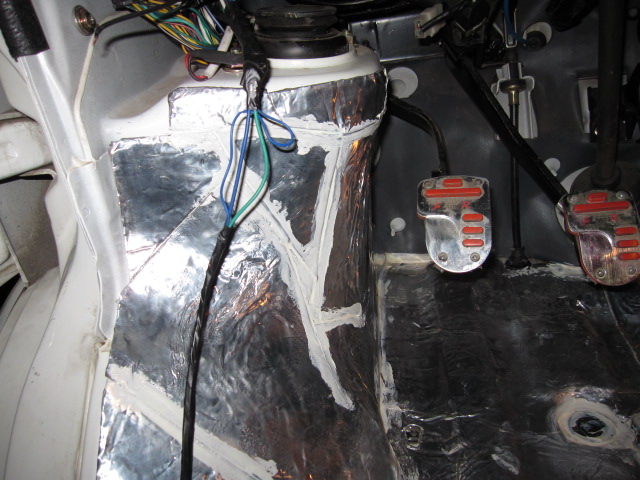

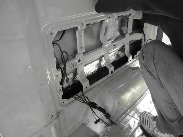

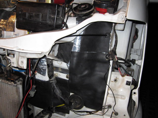

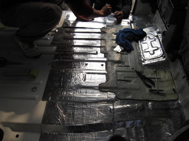

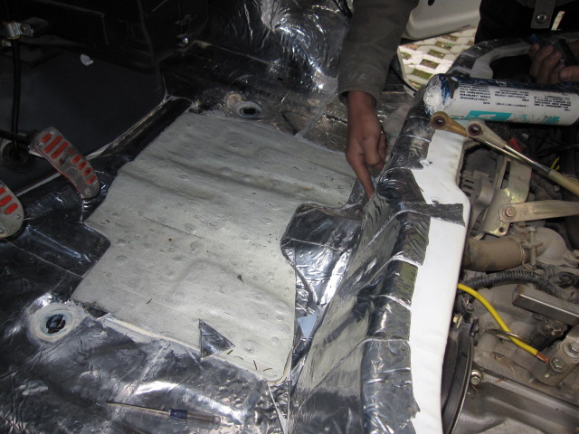

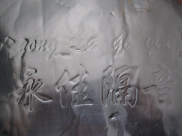

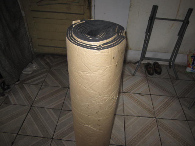

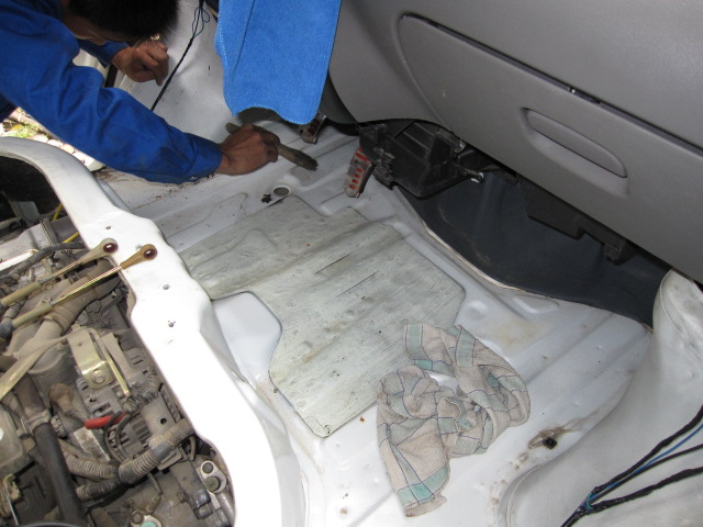

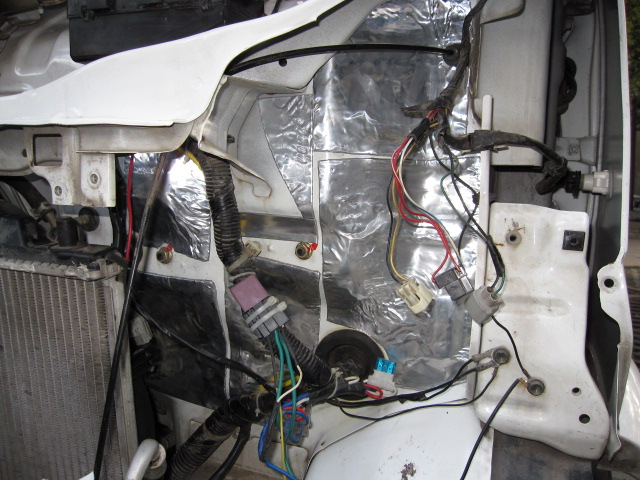

:Q  10月份的帖子没有了,中有重发了,:Q ,大家就凑合看看吧:lol 。大家千万不要说做了也白做哈,那只能说你没做好,我现在是深刻的体会到了效果的,噪音起码是减小了50%以上的,现在跑80基本没什么声音了。还有就是下雨顶棚没有雨滴的声音了:lol

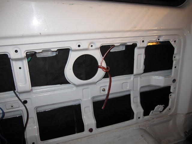

 楼主| 发表于 2009-11-28 19:49:09 | 显示全部楼层

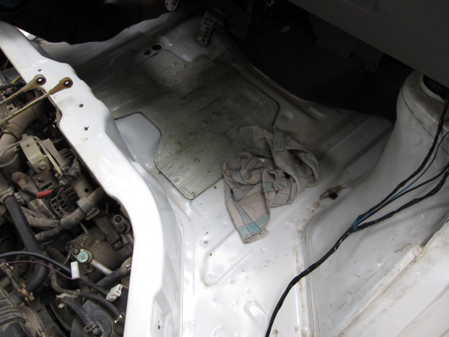

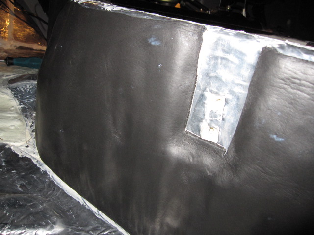

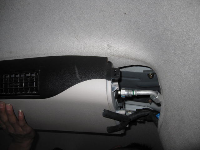

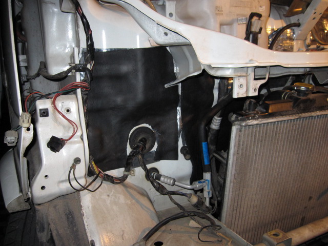

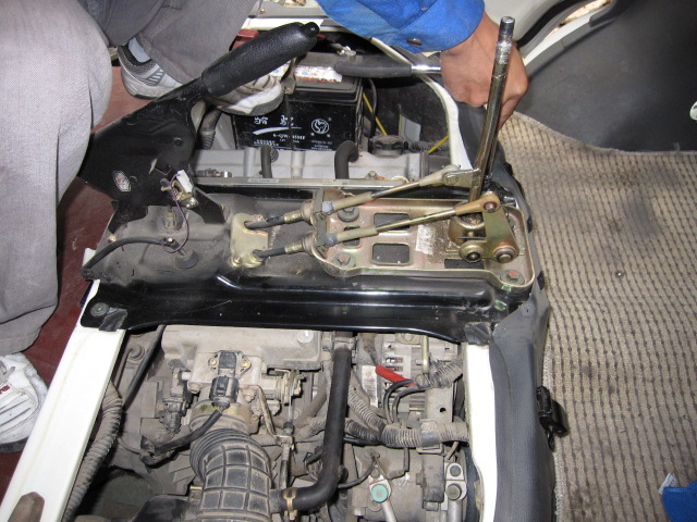

帖子有点乱没整理

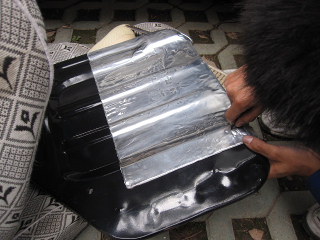

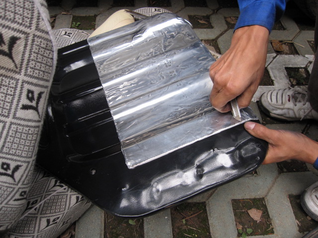

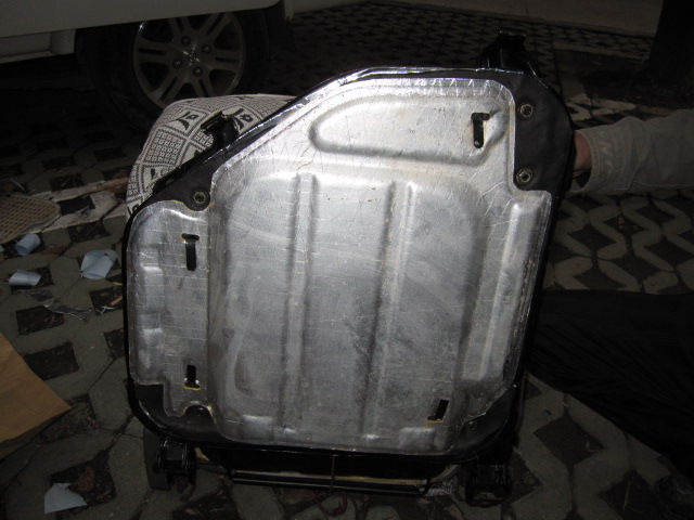

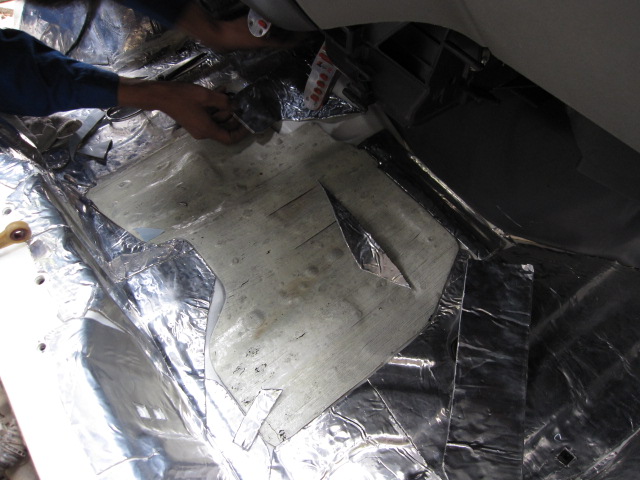

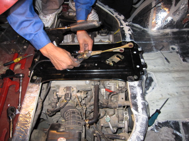

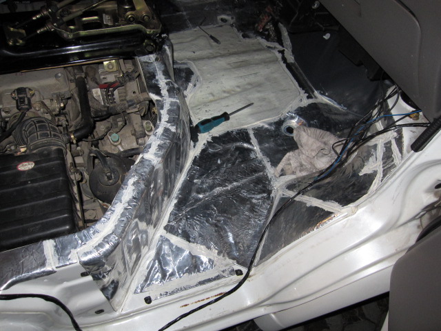

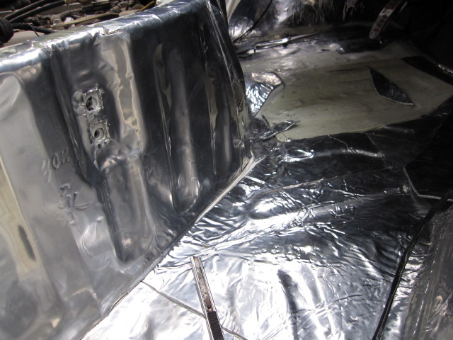

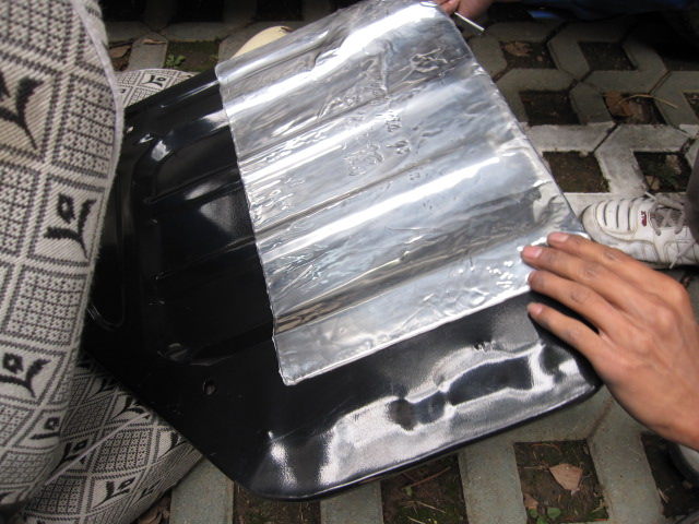

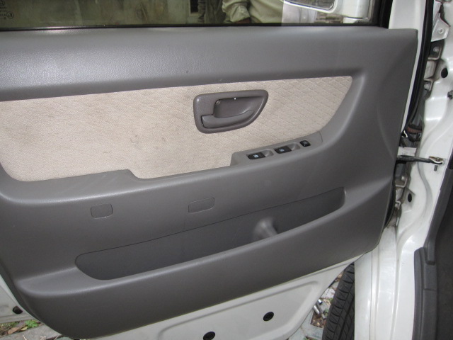

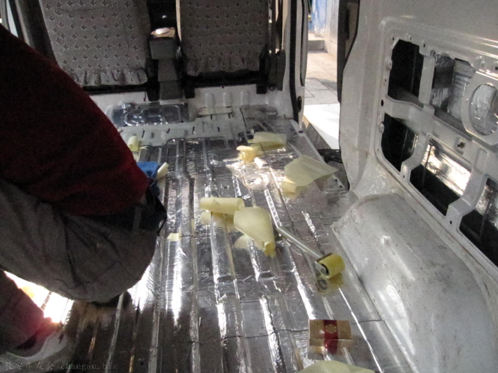

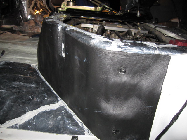

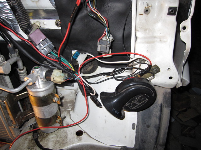

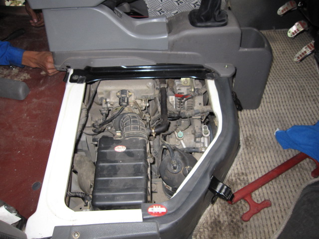

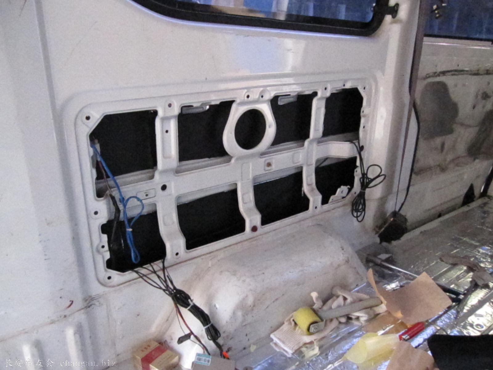

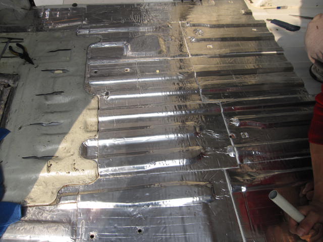

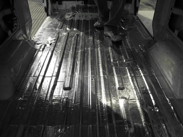

:lol屁股下面,和排挡机构是噪音的主要来源。我就不一一说明了

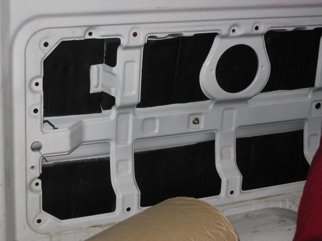

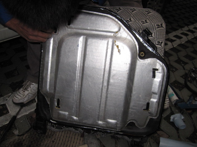

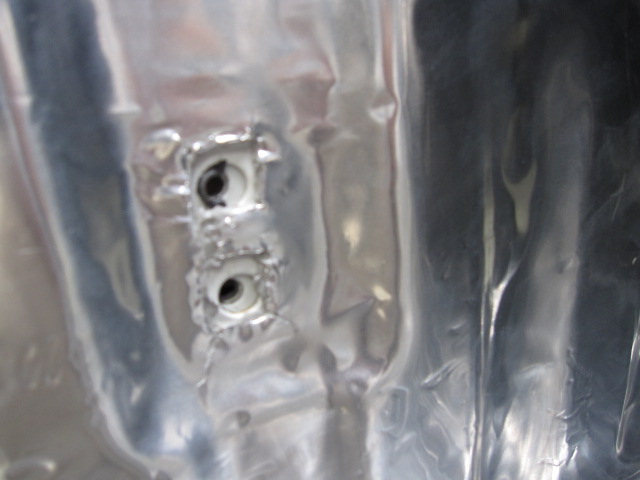

 楼主| 发表于 2009-11-28 19:49:58 | 显示全部楼层

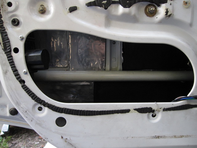

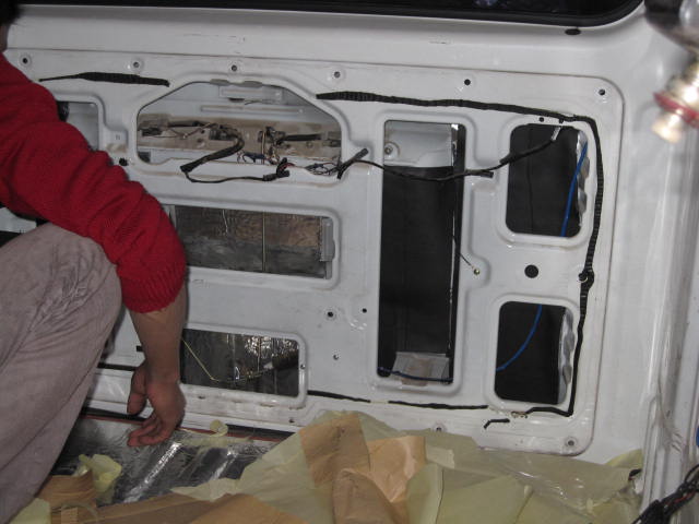

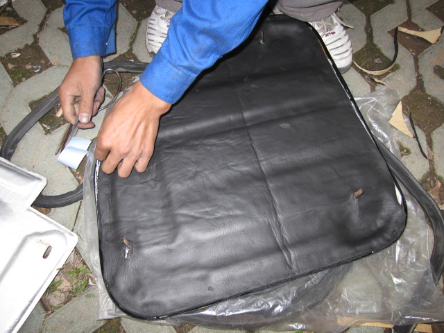

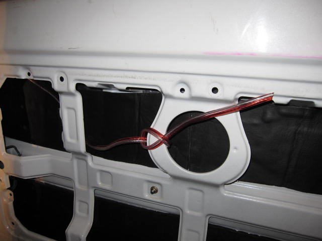

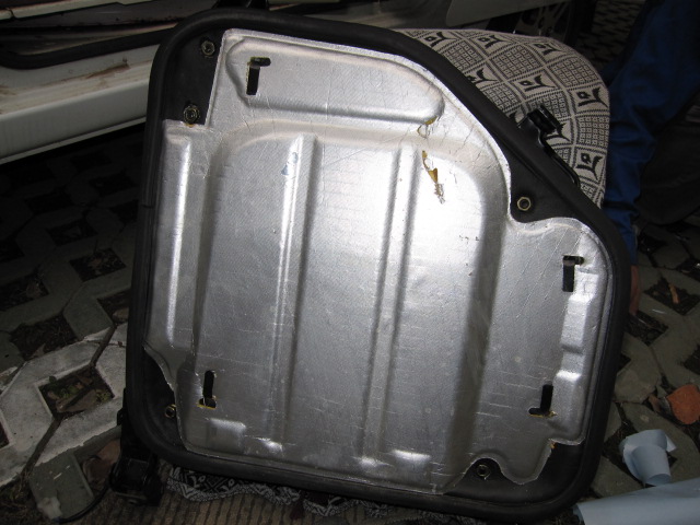

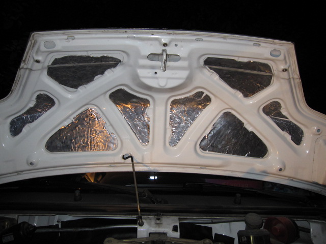

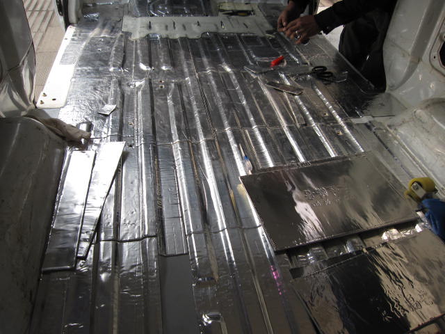

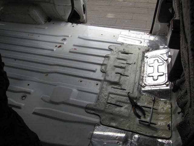

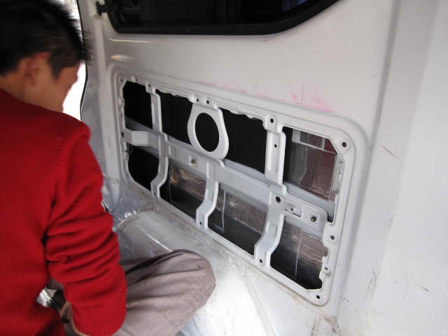

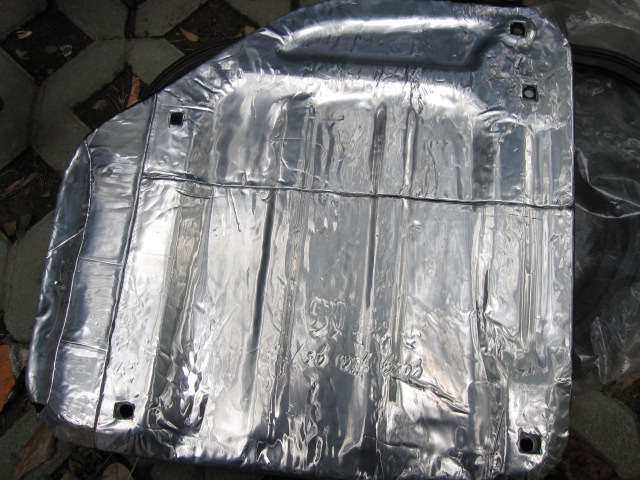

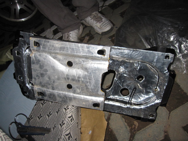

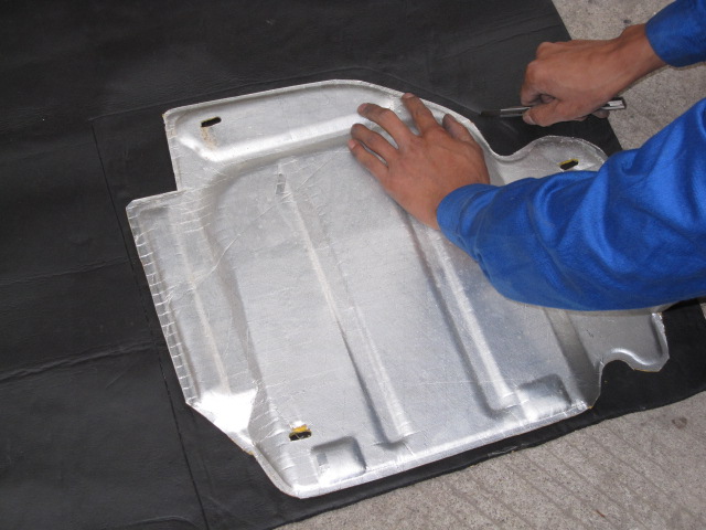

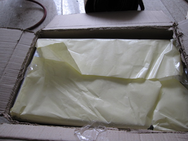

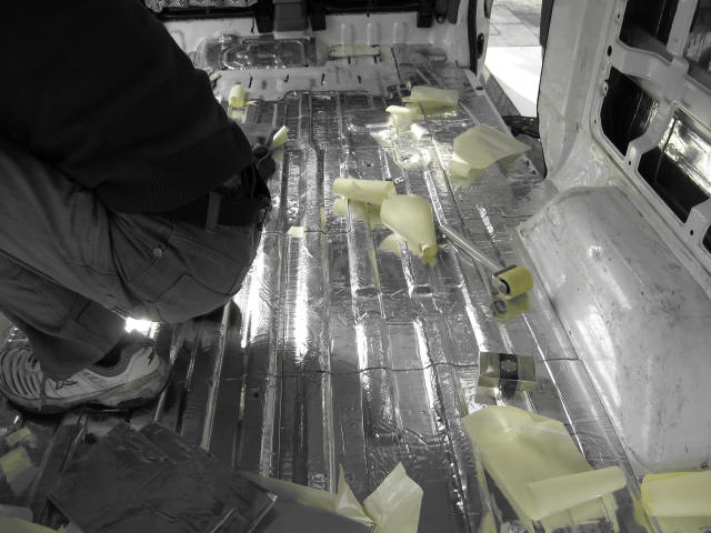

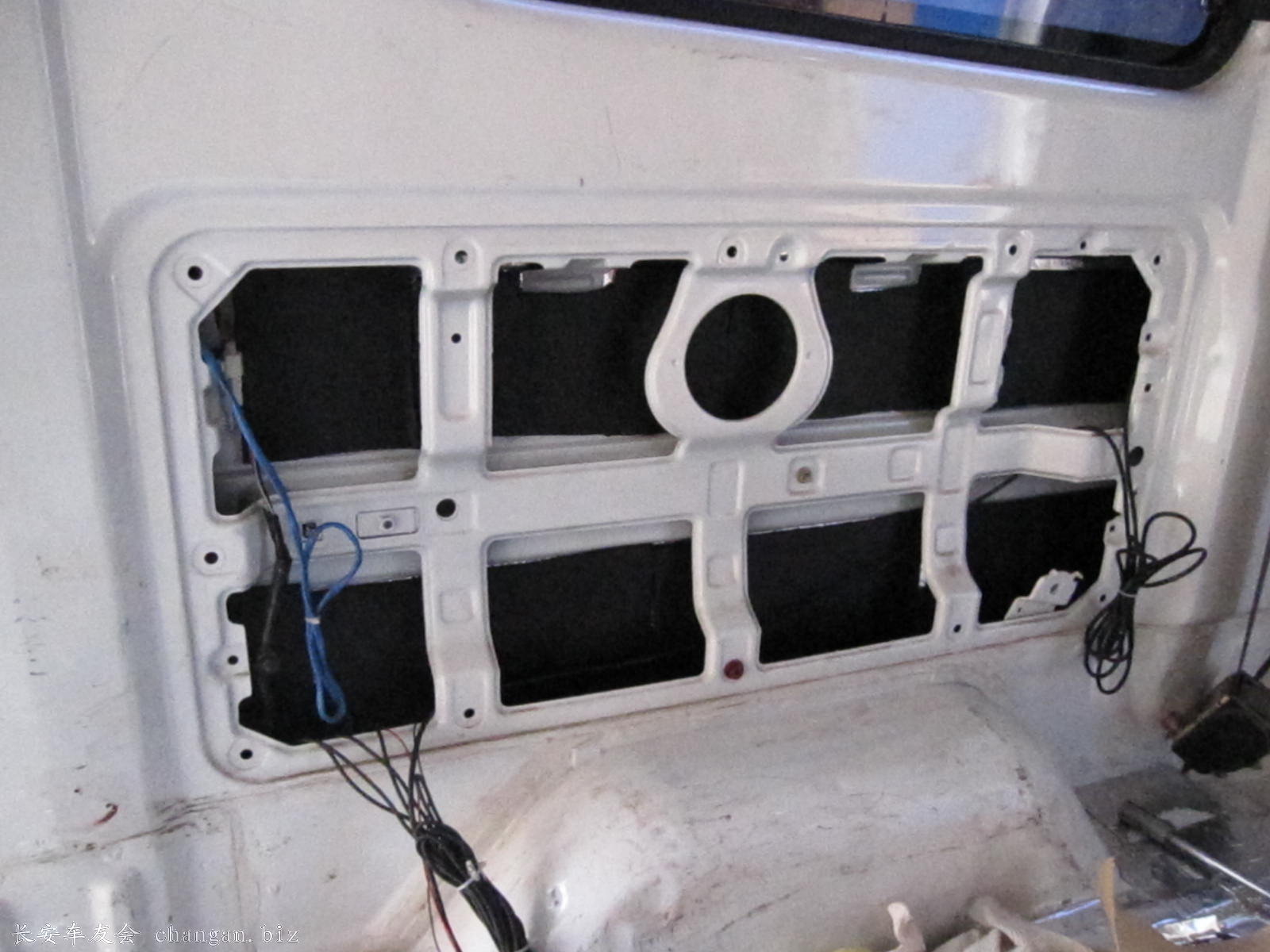

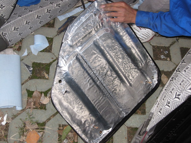

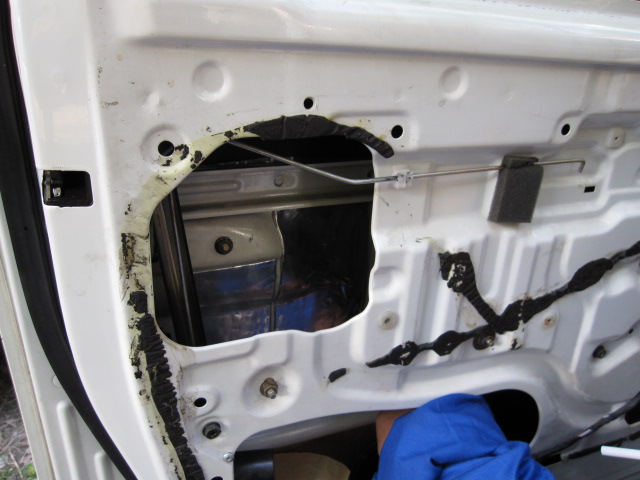

继续来,下面主要是货仓和门

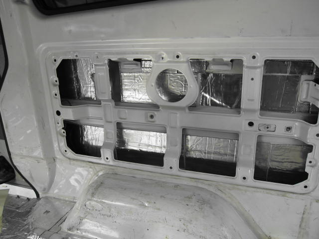

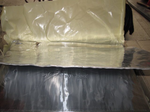

:lol 货仓我只贴了止震板,因为贴了隔音棉就是软软的地胶很容易拉破的

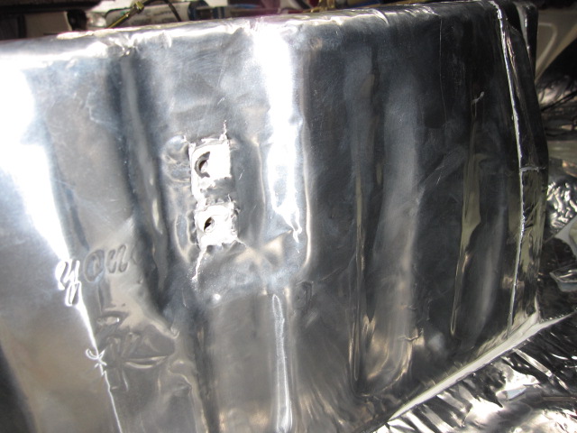

 楼主| 发表于 2009-11-28 20:40:12 | 显示全部楼层

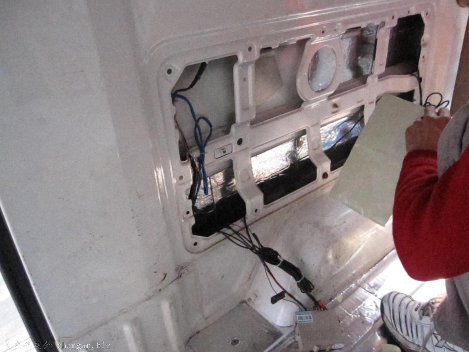

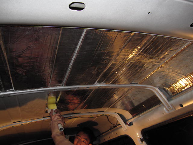

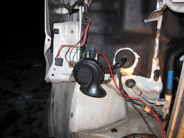

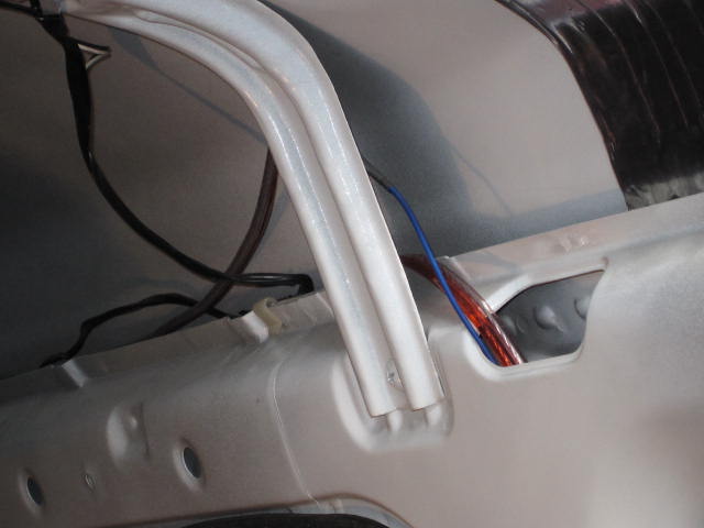

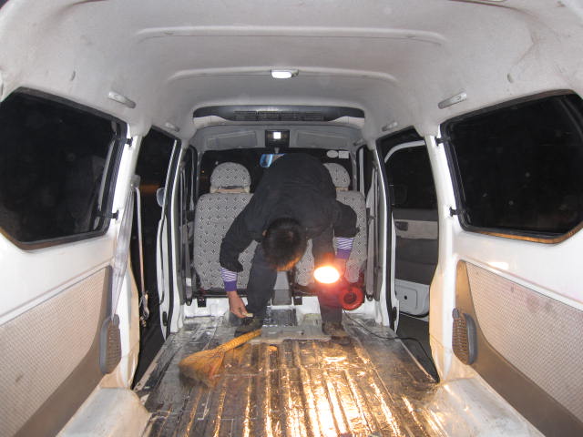

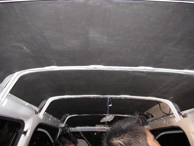

继续来

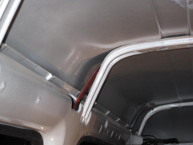

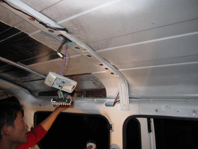

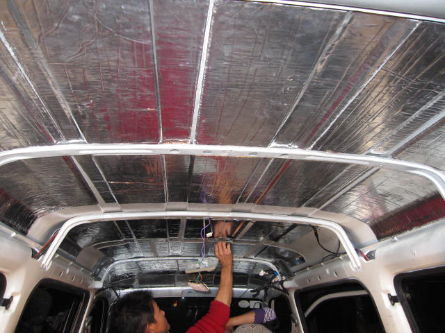

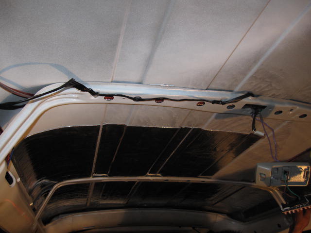

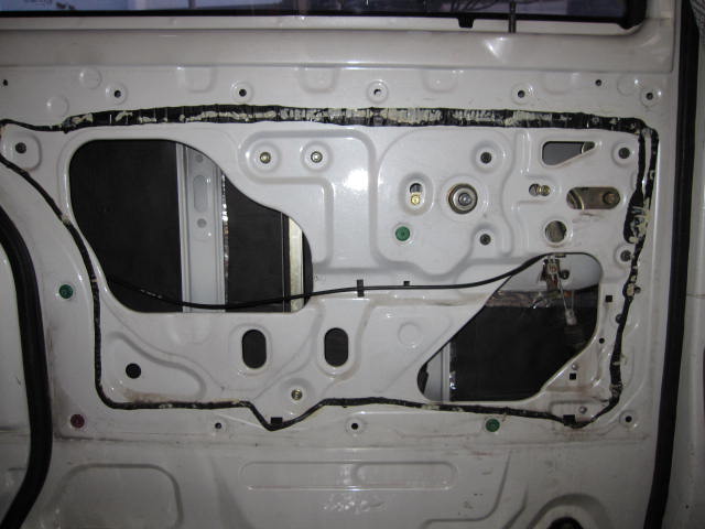

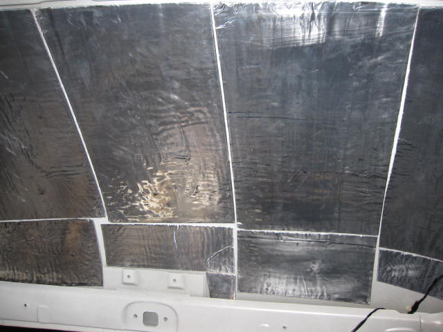

现在中门不像以前那么响了,整个车子里面的声音不一样了,噪音由高音变低音了。借此机会把后面留了2个喇叭线,以备以后音响升级用:lol ,顶棚主要是下雨太吵,今天下雨试了下,根本听不到雨滴的声音了。还有夏天还可以隔热。
