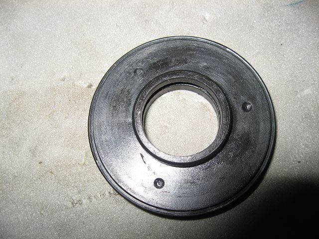

拆了一个五菱车的减震器,看到他的转向轴承,很雷人!!
其实就是一个塑料片,涂上黄油,与上面的铁片(轴承上支架)摩擦转动。长安车虽然也是塑料轴承,但毕竟是膜片轴承,有膜片在中间转动,这样摩擦系数会少一些。
五菱车的轴承,就这样一个雷人的东东

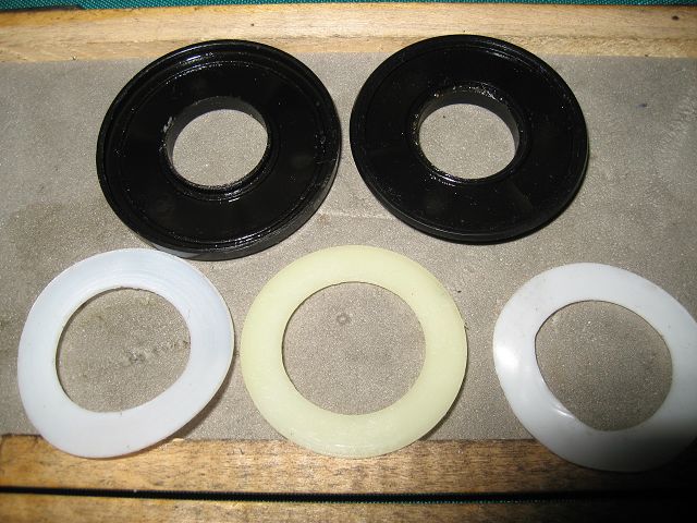

 楼主| 发表于 2009-9-16 23:01:51 | 显示全部楼层
长安车的轴承和拆散后的样子

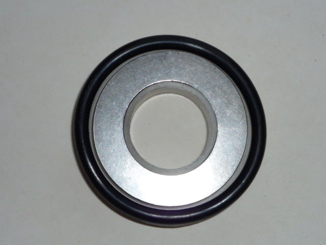

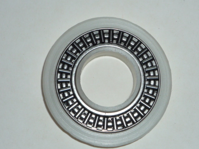

 楼主| 发表于 2009-9-16 23:02:08 | 显示全部楼层
我用的轴承

:good: ,转向轻一些.
