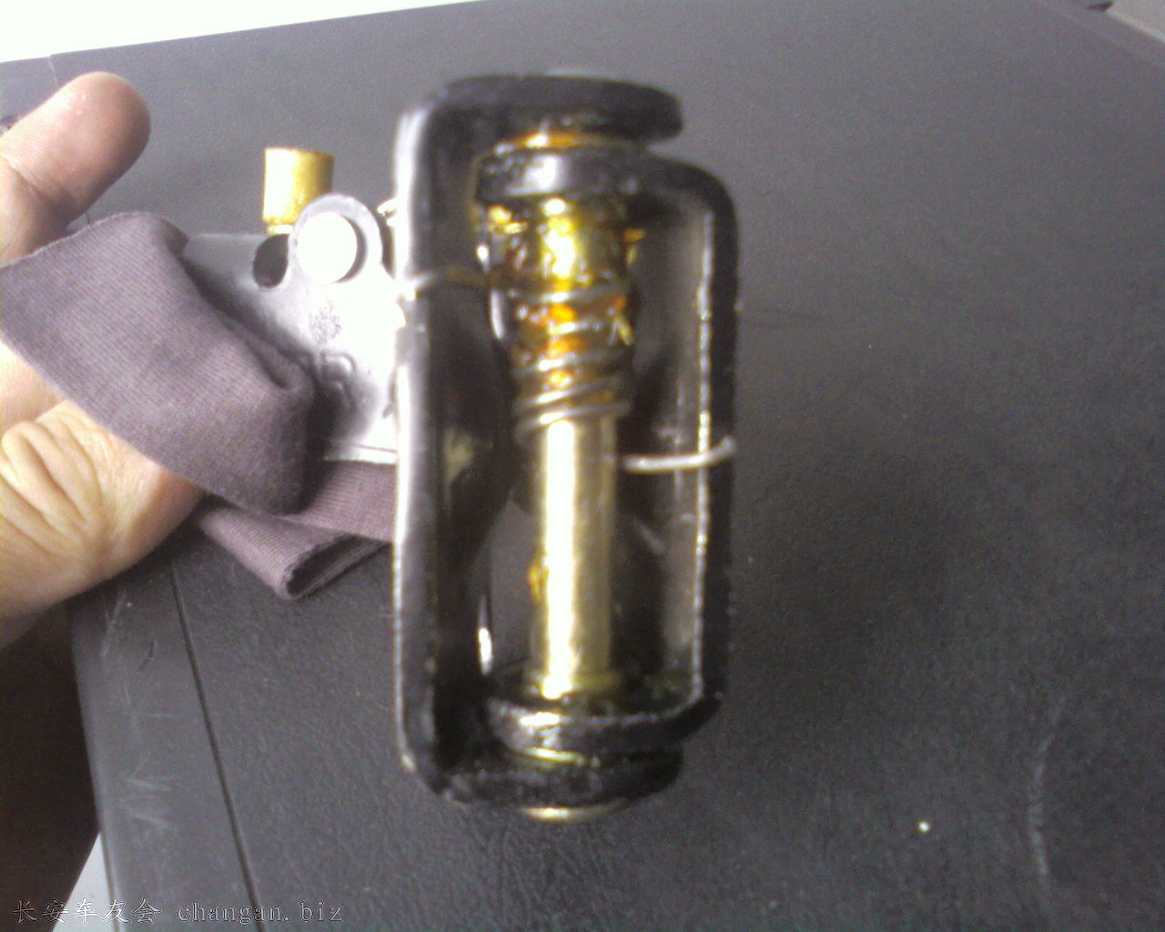

中门难关主要在中滑轮上,本人右中门开关频率高,中门下垂严重,到4S说是中滑轮间隙过大的换45米,俺没换出门汽配店买了一个20米,按上一关一开傻眼了,开不开门了,他娘的没办法又把原车的找出来研究,发现问题又独创了一招,就是在滑轮轴上加一弹簧,看图 照片-0285.jpg

这是看到公司马自达MPV中门的滑轮上有一弹簧,当门推到锁口是弹簧有部部分力量加上我们关门的力,门关的自然轻松些好关一些。

楼主脑筋转的快,有才!明天我也试试看....
发表于 2009-9-14 23:35:21 | 显示全部楼层
好办法,自从中门换了密封,门是难关了很多,明天试试。:good:

弹簧怎么按进去的?
